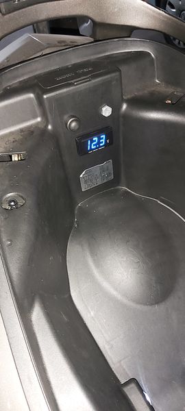

Awuamba Publicado 13 de Mayo del 2020 Compartir Publicado 13 de Mayo del 2020 He instalado un voltímetro que se activa al subir el asiento. No se la utilidad real pero chulo es un rato...??? 20200513_192328.mp4 Enlace al comentario Compartir en otros sitios web More sharing options...
lotlancemad Publicado 13 de Mayo del 2020 Compartir Publicado 13 de Mayo del 2020 pues no queda nada mal, podrías explicar algo más? de donde lo has sacado y como lo has instalado? hombre la utilidad real a mi me parece interesante saber como está la batería cuando vas a coger la moto... Enlace al comentario Compartir en otros sitios web More sharing options...
Awuamba Publicado 13 de Mayo del 2020 Autor Compartir Publicado 13 de Mayo del 2020 Hace 39 minutos , lotlancemad dijo: pues no queda nada mal, podrías explicar algo más? de donde lo has sacado y como lo has instalado? hombre la utilidad real a mi me parece interesante saber como está la batería cuando vas a coger la moto... Lo pillé por Amazon. Un pequeño agujero para pasar el cable y para que no esté siempre encendido, aunque tenga cortacorriente, pilas el positivo de uno de los cables de la bombilla de cortesía del cofre y el otro a cualquier masa. https://www.amazon.es/dp/B0813BL9HW/ref=cm_sw_r_cp_awdb_t1_yweVEbC1K9P7A Enlace al comentario Compartir en otros sitios web More sharing options...

JD400 Publicado 13 de Mayo del 2020 Compartir Publicado 13 de Mayo del 2020 Hace 48 minutos , Hak dijo: Una pregunta... Eso no viene en el menú de la propia moto??? Enviado desde mi Mi 9T mediante Tapatalk Me parece que si, ahora que si no la arrancas y abres (en este caso) el asiento, verías un voltaje mas autentico ya que no tendrá el consumo básico en la moto que el voltimetro en la pantalla descuenta (mas o menos 0,4 v) Enlace al comentario Compartir en otros sitios web More sharing options...
Awuamba Publicado 13 de Mayo del 2020 Autor Compartir Publicado 13 de Mayo del 2020 Hace 1 hora, JD400 dijo: Me parece que si, ahora que si no la arrancas y abres (en este caso) el asiento, verías un voltaje mas autentico ya que no tendrá el consumo básico en la moto que el voltimetro en la pantalla descuenta (mas o menos 0,4 v) La verdad que yo no le he visto y en el manual no he encontrado nada al respecto. ¿Como se mira en la moto? Enlace al comentario Compartir en otros sitios web More sharing options...
