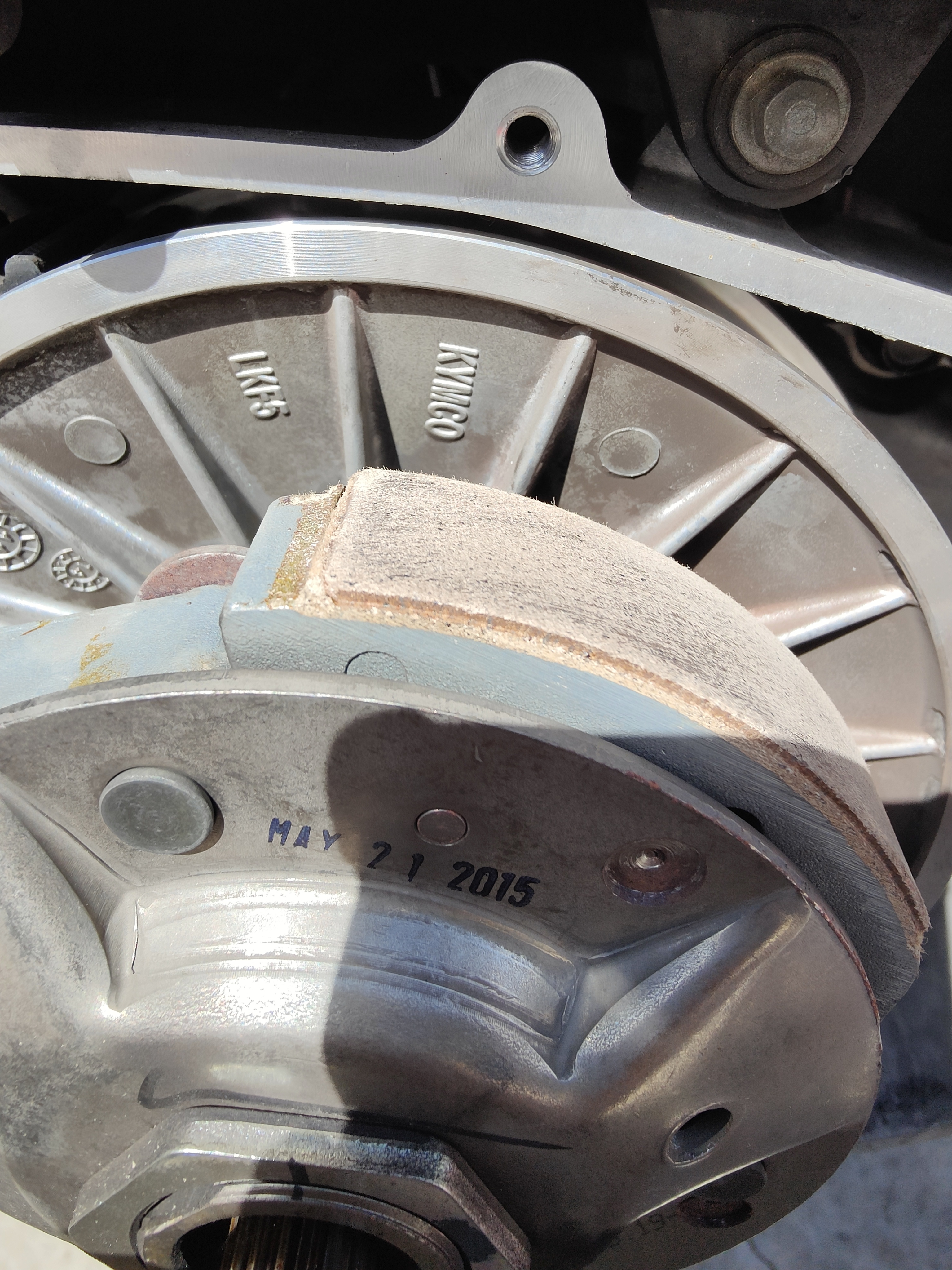

oscarino Publicado 9 de Mayo del 2020 Compartir Publicado 9 de Mayo del 2020 Buenas tardes a todos , necesito cambiar el embrague de mi xciting y estoy mirando en internet que opciones hay en el mercado ,pero resulta que aparte del original del kymco y el dr pulley no encuentro ninguno mas. ¿no hay mas embragues para una moto tan vendida? saludos Enlace al comentario Compartir en otros sitios web More sharing options...

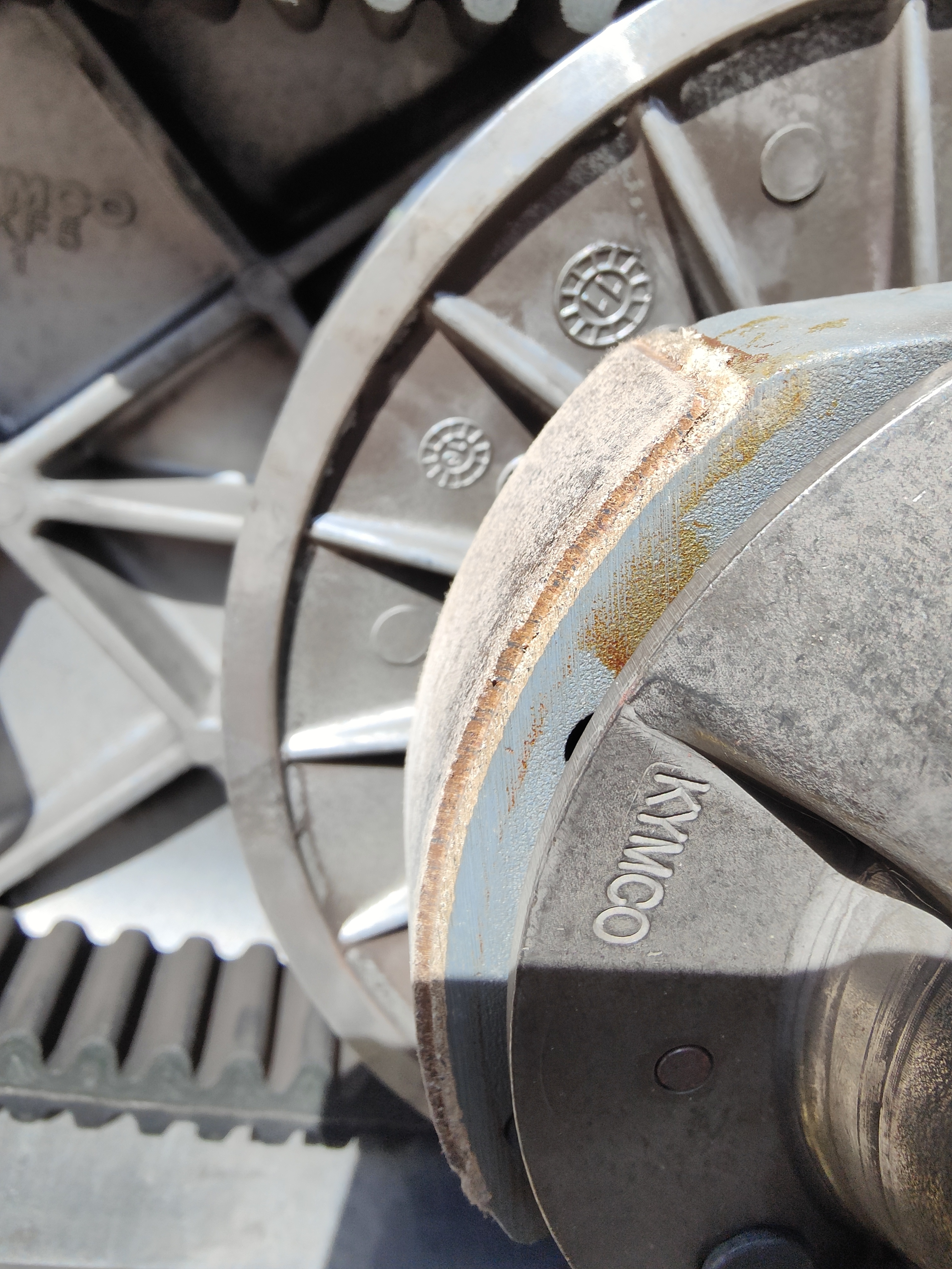

mpracing Publicado 14 de Mayo del 2020 Compartir Publicado 14 de Mayo del 2020 Buenas, en el mercado auxiliar embrague específico con referencia para la xciting 400 no encontrarás nada aparte del mencionado por ti. Ahora bien se le puede adaptar un conjunto de embrague de otra moto a la xciting 400? Te diré que si teniendo este el diámetro tanto exterior de zapatas como el interior eje por qué no, es indagar un poco. Pero mi consejo es que el embrague que monta la xciting 400 es bueno lo único es el ferodo con el que viene de fábrica que es muy duro, por eso la mejor opción el llevar a forrar las zapatas originales que tengas gastadas por un ferodo de mejor calidad y tendrás un embrague bueno económico y podrás echarle encima un puñado más de km.. un saludo. Enlace al comentario Compartir en otros sitios web More sharing options...
Tiritos Publicado 15 de Mayo del 2020 Compartir Publicado 15 de Mayo del 2020 Hace 22 horas, mpracing dijo: Buenas, en el mercado auxiliar embrague específico con referencia para la xciting 400 no encontrarás nada aparte del mencionado por ti. Ahora bien se le puede adaptar un conjunto de embrague de otra moto a la xciting 400? Te diré que si teniendo este el diámetro tanto exterior de zapatas como el interior eje por qué no, es indagar un poco. Pero mi consejo es que el embrague que monta la xciting 400 es bueno lo único es el ferodo con el que viene de fábrica que es muy duro, por eso la mejor opción el llevar a forrar las zapatas originales que tengas gastadas por un ferodo de mejor calidad y tendrás un embrague bueno económico y podrás echarle encima un puñado más de km.. un saludo. En 9/5/2020 en 16:53 , oscarino dijo: Buenas tardes a todos , necesito cambiar el embrague de mi xciting y estoy mirando en internet que opciones hay en el mercado ,pero resulta que aparte del original del kymco y el dr pulley no encuentro ninguno mas. ¿no hay mas embragues para una moto tan vendida? saludos Lo más económico y practico si te sabes desmontar las zapatas, es llevarlas a ferodar de nuevo, como dice el compañero. Pueden tener un coste aprox. entre 10 y 15 € por zapata, y tienes embrague nuevo para mucho tiempo. La otra opción es comprar un embrague Malossi (en la xciting E4 es de 160Ø y en la anterior creo que es igual) de 5 zapatas por 160€ Saludos https://www.malossistore.es/DJ/embrague-automatico-no-regulable-maxi-fly-clutch-para-campana-embrague-160-5213333-P Enlace al comentario Compartir en otros sitios web More sharing options...
oscarino Publicado 15 de Mayo del 2020 Autor Compartir Publicado 15 de Mayo del 2020 Interesante......entonces ,¿se podria montar cualquier embrague que tenga un diametro de 160? Enlace al comentario Compartir en otros sitios web More sharing options...

Tiritos Publicado 3 de Septiembre del 2021 Compartir Publicado 3 de Septiembre del 2021 hace 56 minutos, kikin_cbr dijo: Muy buenas me interesa, pero, donde se Lleva afedorar,?? Porque esa opción podría interesarme Esas zapatas están bien. De origen el forro tiene sobre 4 mm y se pueden utilizar hasta que tengan 2 mm. Saludos Enlace al comentario Compartir en otros sitios web More sharing options...
kikin_cbr Publicado 3 de Septiembre del 2021 Compartir Publicado 3 de Septiembre del 2021 Si el tema es que en bajas se notan como un traqueteo y bueno, he leído que podría ser del embrague Enlace al comentario Compartir en otros sitios web More sharing options...
Tiritos Publicado 3 de Septiembre del 2021 Compartir Publicado 3 de Septiembre del 2021 hace 3 horas, kikin_cbr dijo: Si el tema es que en bajas se notan como un traqueteo y bueno, he leído que podría ser del embrague Si arranca con bajas revoluciones suele haber un traqueteo, eso se corrige cambiando los muelles pequeños de las zapatas por unos Malossi un poco más duros. Para saber si es eso, hay que controlar con el caballete puesto si la rueda gira al ralentí o lo hace apenas se acelere un mínimo. la rueda tiene que girar por encima de 2000 rpm. Pero que esas zapatas están nuevas. Saludos Enlace al comentario Compartir en otros sitios web More sharing options...
kikin_cbr Publicado 3 de Septiembre del 2021 Compartir Publicado 3 de Septiembre del 2021 Pues creo que en parado se mueve Enlace al comentario Compartir en otros sitios web More sharing options...
Tiritos Publicado 3 de Septiembre del 2021 Compartir Publicado 3 de Septiembre del 2021 hace 9 minutos, kikin_cbr dijo: Pues creo que en parado se mueve Si en parado gira, no hay duda de que embraga demasiado pronto, y la salida es a bajas revoluciones por lo que traquetea la transmisión. Un saludo Enlace al comentario Compartir en otros sitios web More sharing options...
