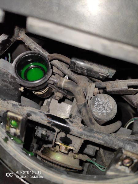

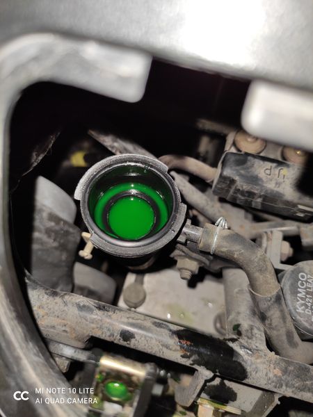

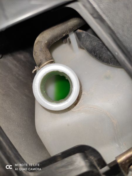

Joserrafendt Publicado 10 de Febrero del 2021 Compartir Publicado 10 de Febrero del 2021 Lo he consultado con mi mecánico que es servicio oficial kymco y me ha dicho que me marcaría la temperatura alta en la pantalla, y que si le falta agua al radiador coge de la botella de expansión, que no me preocupe pero si me quedo más tranquilo, quitando la cúpula y viendo a ver si tiene agua el radiador Cuando la compré el nivel estaba al minimo, el anticongelante pero le llene hasta la marca y no ha bajado el nivel ahora Enlace al comentario Compartir en otros sitios web More sharing options...
zepedro Publicado 10 de Febrero del 2021 Compartir Publicado 10 de Febrero del 2021 Hace 17 minutos , Joserrafendt dijo: Lo he consultado con mi mecánico que es servicio oficial kymco y me ha dicho que me marcaría la temperatura alta en la pantalla, y que si le falta agua al radiador coge de la botella de expansión, que no me preocupe pero si me quedo más tranquilo, quitando la cúpula y viendo a ver si tiene agua el radiador Cuando la compré el nivel estaba al minimo, el anticongelante pero le llene hasta la marca y no ha bajado el nivel ahora Creo que @Tiritos podría tener razón, a veces se forman bolas de aire en el circuito y con más probabilidad si estuvo con el nivel muy bajo... Enlace al comentario Compartir en otros sitios web More sharing options...
Tiritos Publicado 10 de Febrero del 2021 Compartir Publicado 10 de Febrero del 2021 Hace 55 minutos , Joserrafendt dijo: Lo he consultado con mi mecánico que es servicio oficial kymco y me ha dicho que me marcaría la temperatura alta en la pantalla, y que si le falta agua al radiador coge de la botella de expansión, que no me preocupe pero si me quedo más tranquilo, quitando la cúpula y viendo a ver si tiene agua el radiador Cuando la compré el nivel estaba al minimo, el anticongelante pero le llene hasta la marca y no ha bajado el nivel ahora Si el radiador está lleno de "agua" sí que cuando se calienta envía el sobrante a la botella de expansión y cuando se enfría la vuelve a recuperar, pero eso no es eterno, si se descuida el sistema, hay una pequeña fuga, y el radiador repone de la botella, la botella se vacía, una vez vacía la botella (o con nivel insuficiente), el radiador no puede recuperar lo que le hace falta y va menguando su nivel, con lo cuál se rompe el sistema de recuperación, porque el radiador expulsará cada vez más vapores y recuperará aire. Esto a la larga provoca un funcionamiento deficiente de la refrigeración del motor y si te pasa en invierno, pues no es tan grave, pero esta situación en verano es la causa de un gran porcentaje de fugas por junta de culata, porque el indicador de pantalla funciona mediante un sensor que va bañado en refrigerante, pero... cuando no hay suficiente refrigerante en el circuito o se forman burbujas de gases, no circula bien el refrigerante, el sistema se calienta y si no se "baña" bien el sensor en el líquido que le transmite la temperatura, pues indica con error. Todo esto no es una película de terror, sucede muy habitualmente, por eso es muy aconsejable mirar el nivel de líquido en el radiador, y si está lleno, pues mejor. Un saludo https://youtu.be/IMtX5xpWuLc Enlace al comentario Compartir en otros sitios web More sharing options...
Joserrafendt Publicado 10 de Febrero del 2021 Compartir Publicado 10 de Febrero del 2021 Hace 3 horas, Tiritos dijo: Yo creo que después de estar el motor bien caliente porque has hecho carretera, al pararlo y no funcionar la refrigeración, la inercia térmica hace que aumente la temperatura en el sensor del calor acumulado ven la zona, y al dar contacto para arrancar te marca temperatura alta u al ponerse en marcha circula de nuevo el líquido y se apaga el error. Eso puede ser señal de que llevas poco líquido en el radiador. Deberías comprobar el nivel de refrigerante en el radiador, porque si se ha llegado a vaciar el bote y ha funcionado tiempo así, después es posible que no tome agua de bote. Cuando mires el radiador con temperatura fría del motor, si no está lleno, lo llenas hasta la boca, arrancas sin tapón y lo dejas calentar hasta que veas que se sale el líquido y no hay burbujas, lo tapas, rellenas el bote, y esperas controlando el indicador de temperatura a que dispare el ventilador del radiador. Si todo funciona no te debe volver a salir el error. Un saludo El nivel está lleno hasta la F Enlace al comentario Compartir en otros sitios web More sharing options...
Tiritos Publicado 10 de Febrero del 2021 Compartir Publicado 10 de Febrero del 2021 Hace 1 hora, Joserrafendt dijo: El nivel está lleno hasta la F Yo hablaba del nivel del radiador. Enlace al comentario Compartir en otros sitios web More sharing options...
Joserrafendt Publicado 11 de Febrero del 2021 Compartir Publicado 11 de Febrero del 2021 Hace 10 horas, Tiritos dijo: Yo hablaba del nivel del radiador. Y eso como se ve? Quito cúpula y lo miro por la tapita esa que lleva Enlace al comentario Compartir en otros sitios web More sharing options...
Tiritos Publicado 11 de Febrero del 2021 Compartir Publicado 11 de Febrero del 2021 Si en tu moto es fácil quitar la cúpula, abre el tapón del radiador con cuidado de que el motor este frío y a continuación haces el procedimiento que te indique más arriba de rellenarlo hasta la boca arrancar el motor con tapón desmontado esperar a que se caliente y salga las burbujas después tapar y rellenar el nivel del bote de expansión. Un saludo Enlace al comentario Compartir en otros sitios web More sharing options...
Joserrafendt Publicado 11 de Febrero del 2021 Compartir Publicado 11 de Febrero del 2021 Ahora mismo, Tiritos dijo: Si en tu moto es fácil quitar la cúpula, abre el tapón del radiador con cuidado de que el motor este frío y a continuación haces el procedimiento que te indique más arriba de rellenarlo hasta la boca arrancar el motor con tapón desmontado esperar a que se caliente y salga las burbujas después tapar y rellenar el nivel del bote de expansión. Un saludo Esta lleno el Radiador, esta perfecto Enlace al comentario Compartir en otros sitios web More sharing options...
zepedro Publicado 11 de Febrero del 2021 Compartir Publicado 11 de Febrero del 2021 Hace 43 minutos , Joserrafendt dijo: Esta lleno el Radiador, esta perfecto Te explican de dejarla encendida un rato etc, lee más arriba... Enlace al comentario Compartir en otros sitios web More sharing options...
Joserrafendt Publicado 11 de Febrero del 2021 Compartir Publicado 11 de Febrero del 2021 Hace 17 minutos , zepedro dijo: Te explican de dejarla encendida un rato etc, lee más arriba... Es que el bote de expansión está a nivel, y el radiador está lleno igual me ha dicho mi mecánico que esta bien Enlace al comentario Compartir en otros sitios web More sharing options...
zepedro Publicado 11 de Febrero del 2021 Compartir Publicado 11 de Febrero del 2021 Hace 4 minutos , Joserrafendt dijo: Es que el bote de expansión está a nivel, y el radiador está lleno igual me ha dicho mi mecánico que esta bien Hay que dejarla un rato arrancada, con el tapón abierto y ver si echa aire (en caso de que lo haya) es la forma de comprobarlo. Vuelve a leer las instrucciones que te aconsejaban... Enlace al comentario Compartir en otros sitios web More sharing options...
Tiritos Publicado 11 de Febrero del 2021 Compartir Publicado 11 de Febrero del 2021 Hace 2 horas, Joserrafendt dijo: Es que el bote de expansión está a nivel, y el radiador está lleno igual me ha dicho mi mecánico que esta bien Si está todo bien no hace falta hacer nada, así ya sabes que no vas a tener un susto, si no se mira no se sabe. Un saludo Enlace al comentario Compartir en otros sitios web More sharing options...
