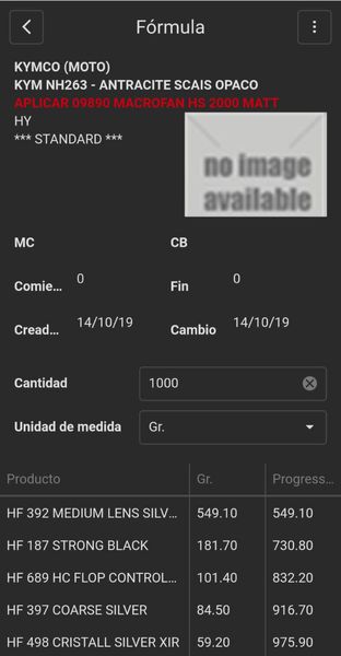

pablocost Publicado 2 de Mayo del 2020 Compartir Publicado 2 de Mayo del 2020 Hola buenas tardes señores. Tengo una duda. Por motivos de la vida cometí en mi garaje un error y se me cayó la moto. Como consecuencia de la caída se me arañó el lateral izquierdo. Gracias a Dios no ha sido tanto pero queda horrible (en mi opinión claro). El tema es que he encontrado la web de recambios de Kymco y la verdad que cambiar las partes dañadas me sale en mi opinión un poco caras. Son 4 piezas que tendría que cambiar pero todo me sale más de 200€. ( Una clavada vamos) El tema es que quiero llevarla para que me hagan un presupuesto en un taller de chapa y pintura y me preocupa el color. Según MY KYMCO el color es Gris Magnesio y le dan como código: NH263. Vosotros creéis que con este código el del taller podrá sacar la pintura?? Perdón todo el texto. Gracias Enlace al comentario Compartir en otros sitios web More sharing options...

Frankym Publicado 11 de Junio del 2020 Compartir Publicado 11 de Junio del 2020 Hola. A la pregunta que haces el código lleva al pintor al color. Las formulas las realizan los coloristas en fábrica. Abajo te pongo el ejemplo. Lo de cambiar las piezas... Si cuatro piezas te cuestan 200€ es un regalo... Kymco afortunadamente es económico. Por ejemplo hay adhesivos ya solo de algunas marcas que valen 200€. Saludos. Enlace al comentario Compartir en otros sitios web More sharing options...
