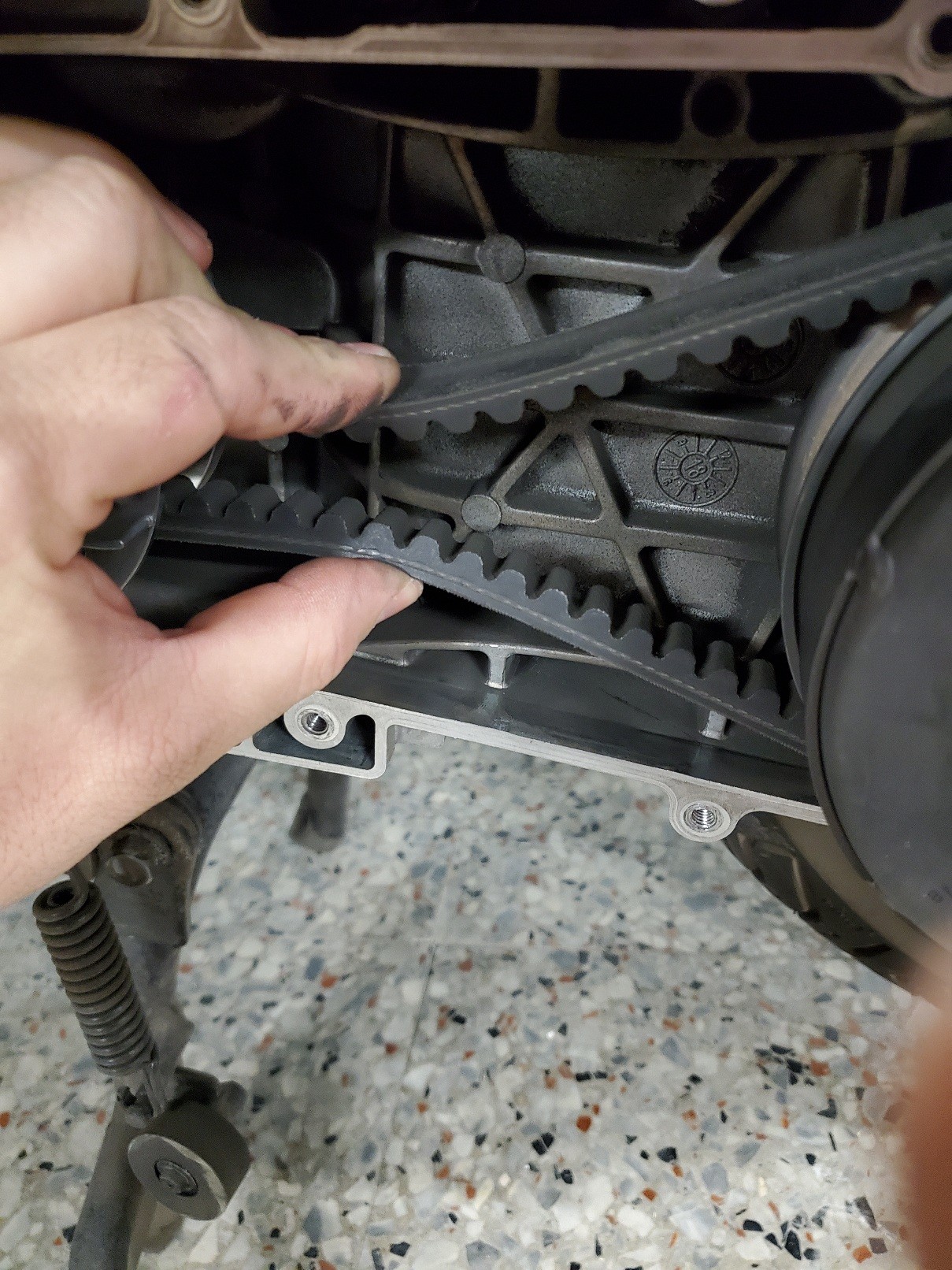

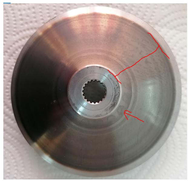

Atritor Publicado 12 de Octubre del 2021 Compartir Publicado 12 de Octubre del 2021 Buenas, como comenté hace unas semanas notaba que la moto había mejorado en aceleración pero saliendo de parado me faltaba un poco de punch... Me recomendasteis varios meter arandelas en el variador...para que la correa subiera del todo en la polea del embrague.. Pero creo que ya esta arriba del todo...de echo creo que la correa me queda algo larga y que "patina" hasta que el variador se cierra un poco y sale pero claro ya con la correa más arriba en la polea del variador y acelerando menos.. Os pongo algunas fotos por si os dan alguns pista... Enlace al comentario Compartir en otros sitios web More sharing options...
Atritor Publicado 12 de Octubre del 2021 Compartir Publicado 12 de Octubre del 2021 Me faltaba una foto Se han desordenado...pero bueno la primera y la última era para que vierais la holgura que tiene la correa...al montarla no me pareció tanto la verdad...pero se ve que si.. Y las otras dos para que veais las marcas en las poleas por si os dan alguna pista Enlace al comentario Compartir en otros sitios web More sharing options...
Makinito Publicado 12 de Octubre del 2021 Compartir Publicado 12 de Octubre del 2021 Buenas, esa qué correa era? Si que te va larga. Si está arriba en el embrague y te sobra todo eso... Vas a tener q cambiar correa. Saludos Enlace al comentario Compartir en otros sitios web More sharing options...
Tiritos Publicado 12 de Octubre del 2021 Compartir Publicado 12 de Octubre del 2021 hace 12 minutos, Atritor dijo: Me faltaba una foto Se han desordenado...pero bueno la primera y la última era para que vierais la holgura que tiene la correa...al montarla no me pareció tanto la verdad...pero se ve que si.. Y las otras dos para que veais las marcas en las poleas por si os dan alguna pista hace 2 minutos, Makinito dijo: Buenas, esa qué correa era? Si que te va larga. Si está arriba en el embrague y te sobra todo eso... Vas a tener q cambiar correa. Saludos Si, ya se lo dije por wathsap, esa correa se la recomendé para hacer la modificación, pero como compró un variador chino que parecía tener menos grados, le dije que la probara, y como decía que le faltaba fuerza de salida, por eso le dije de poner arandelas, pero realmente le falta fuerza porque le patina, y al desgastarse más se hace más larga, tiene que poner la correa original. Saludos Enlace al comentario Compartir en otros sitios web More sharing options...
Tiritos Publicado 12 de Octubre del 2021 Compartir Publicado 12 de Octubre del 2021 hace 8 minutos, Tiritos dijo: Si, ya se lo dije por wathsap, esa correa se la recomendé para hacer la modificación, pero como compró un variador chino que parecía tener menos grados, le dije que la probara, y como decía que le faltaba fuerza de salida, por eso le dije de poner arandelas, pero realmente le falta fuerza porque le patina, y al desgastarse más se hace más larga, tiene que poner la correa original. Saludos La correa de 19 solo es válida con mi modificación, y en este caso @Atritor no tiene la modificación y la montó de prueba con un variador chino que encima tiene el bulón algo más largo. Saludos Enlace al comentario Compartir en otros sitios web More sharing options...
Atritor Publicado 12 de Octubre del 2021 Compartir Publicado 12 de Octubre del 2021 Correcto...tiritos ya os ha contado el porque de la correa..voy a probar con la original a ver...y sino mandaré la polea ventilador original a tiritos para que la modifique..tuve que poner el variador chino porque el mio original esta destrozado todo aquello que tocaban los rodillos. Os iré contando.. Un saludo Enlace al comentario Compartir en otros sitios web More sharing options...
Makinito Publicado 12 de Octubre del 2021 Compartir Publicado 12 de Octubre del 2021 hace 7 minutos, Atritor dijo: Correcto...tiritos ya os ha contado el porque de la correa..voy a probar con la original a ver...y sino mandaré la polea ventilador original a tiritos para que la modifique..tuve que poner el variador chino porque el mio original esta destrozado todo aquello que tocaban los rodillos. Os iré contando.. Un saludo Respecto a lo último que dices, hay que decir que los rodillos tienen mucho que decir. Hay materiales que resbalan menos q otros y desgastan más las pistas. Enlace al comentario Compartir en otros sitios web More sharing options...

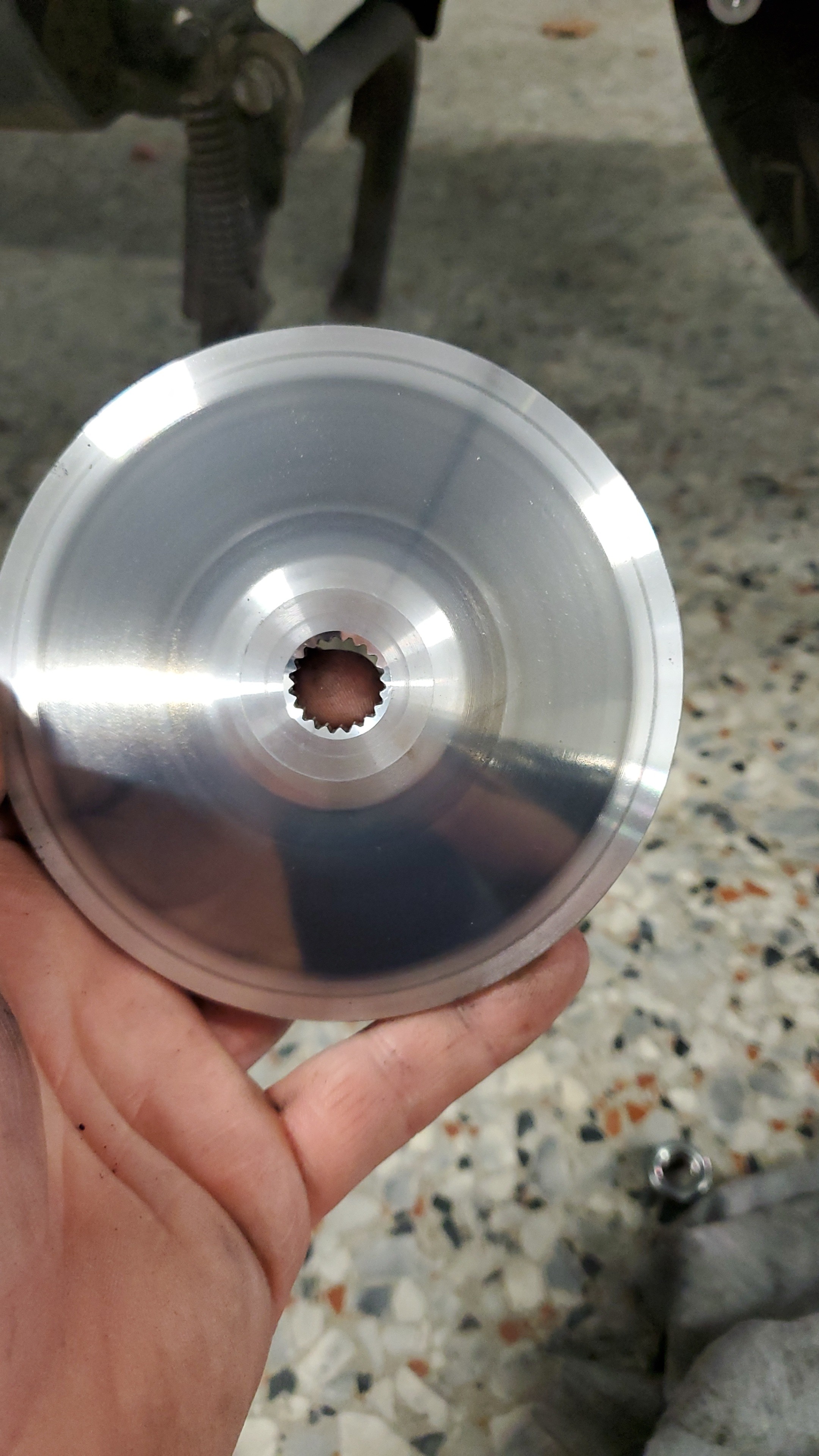

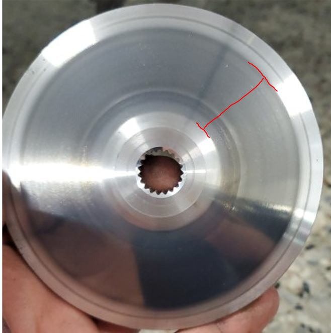

Charro50 Publicado 12 de Octubre del 2021 Compartir Publicado 12 de Octubre del 2021 hace 48 minutos, Atritor dijo: Buenas, como comenté hace unas semanas notaba que la moto había mejorado en aceleración pero saliendo de parado me faltaba un poco de punch... Me recomendasteis varios meter arandelas en el variador...para que la correa subiera del todo en la polea del embrague.. Pero creo que ya esta arriba del todo...de echo creo que la correa me queda algo larga y que "patina" hasta que el variador se cierra un poco y sale pero claro ya con la correa más arriba en la polea del variador y acelerando menos.. Os pongo algunas fotos por si os dan alguns pista... Fíjate en las marcas de tu polea y la mía: No abre ni cierra del todo. Aprovecha todo el recorrido de la polea Se ven los dientes casi haciendo tope. Podría cerrar un poco más para mejorar la velocidad punta. Enlace al comentario Compartir en otros sitios web More sharing options...
Tiritos Publicado 12 de Octubre del 2021 Compartir Publicado 12 de Octubre del 2021 hace 20 minutos, Charro50 dijo: Fíjate en las marcas de tu polea y la mía: No abre ni cierra del todo. Aprovecha todo el recorrido de la polea Se ven los dientes casi haciendo tope. Podría cerrar un poco más para mejorar la velocidad punta. Es normal que no haga el recorrido del variador ya que la correa va grande y patina sin arrastrar, y va cerrando el variador sin efecto hasta que engancha en otro diámetro de la polea y cuando termina el recorrido no ha conseguido subir la correa, es decir: el variador hace un recorrido en falso al principio, sale sin fuerza, y cuando le toca cerrar más ya se le ha acabado el recorrido. Con la correa original y con el ajuste adecuado con arandelas en el variador chino conseguirá mejorar la situación. Y si hace la modificación conseguirá que la correa suba un poco más que de origen aumentando la velocidad punta ( al menos en bajada). Un saludo Enlace al comentario Compartir en otros sitios web More sharing options...

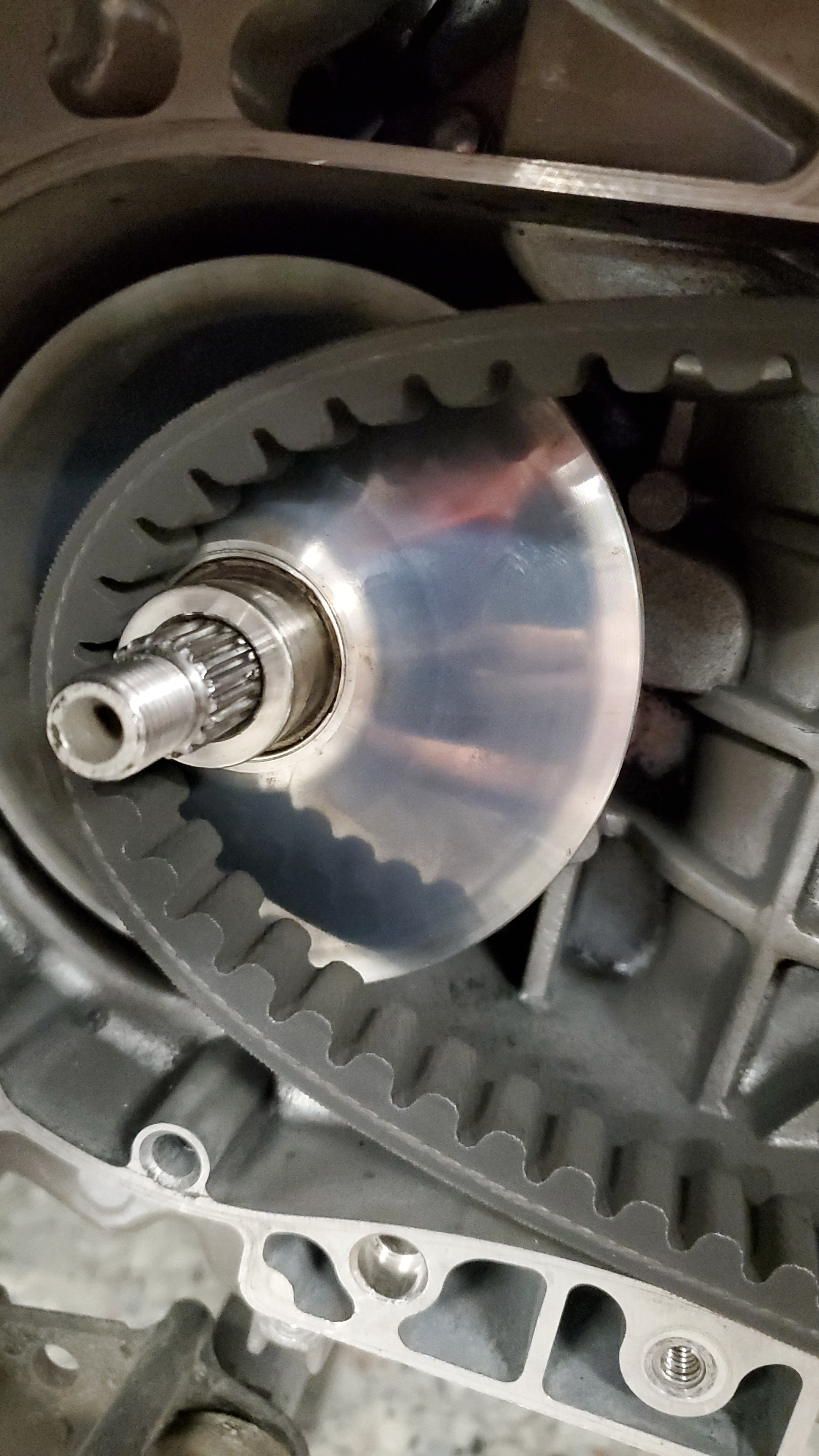

Atritor Publicado 17 de Octubre del 2021 Compartir Publicado 17 de Octubre del 2021 Buenas, despues de probar un poco con la correa original que es mas corta y una arandela de 0.5 puesta entre el bulon del variador y la polea/ventilador...os cuento impresiones. Lógicamente sale mejor porque antes patinaba la correa.. Pero he perdido un poco de velocidad punta... y he perdido alegría y recuperación a velocidades medias.. la verdad que por la pinta que tiene esta correa colocada, no creo que se puede meter una correa que sea de medida intermedia, pues me da la sensación de que a poco mas grande que sea la correa patinara como la Bando 36123716 que tenia puesta antes... el caso es que se ve que a medio recorrido de variador la relacion con la correa larga era mucho mejor..no se como podria mejorar eso.. Un saludo Enlace al comentario Compartir en otros sitios web More sharing options...
Tiritos Publicado 17 de Octubre del 2021 Compartir Publicado 17 de Octubre del 2021 hace 1 hora, Atritor dijo: Buenas, despues de probar un poco con la correa original que es mas corta y una arandela de 0.5 puesta entre el bulon del variador y la polea/ventilador...os cuento impresiones. Lógicamente sale mejor porque antes patinaba la correa.. Pero he perdido un poco de velocidad punta... y he perdido alegría y recuperación a velocidades medias.. la verdad que por la pinta que tiene esta correa colocada, no creo que se puede meter una correa que sea de medida intermedia, pues me da la sensación de que a poco mas grande que sea la correa patinara como la Bando 36123716 que tenia puesta antes... el caso es que se ve que a medio recorrido de variador la relacion con la correa larga era mucho mejor..no se como podria mejorar eso.. Un saludo Buenas Tardes. La correa larga era para aprovechar la modificación que yo hago en la polea, pero había que probar como has hecho tú con las condiciones de un variador "normal". Si quieres continuar probando con la correa original, colócale otra arandela más de suplemento en el bulón, por ejemplo una de 1 mm en lugar de la de 0,5mm o mejor aún: otra de 1 mm sumada a la de 0,5mm y prueba. Esa es la dirección para ir acortando desarrollo que es lo que hace la correa larga (pero sin pasarse). La otra opción es enviarme la polea para modificarla y entonces poder usar la corra Bando larga de 19 mm. Un saludo Enlace al comentario Compartir en otros sitios web More sharing options...
Atritor Publicado 17 de Octubre del 2021 Compartir Publicado 17 de Octubre del 2021 ok iré probando a meter mas arandelas Un saludo Enlace al comentario Compartir en otros sitios web More sharing options...
