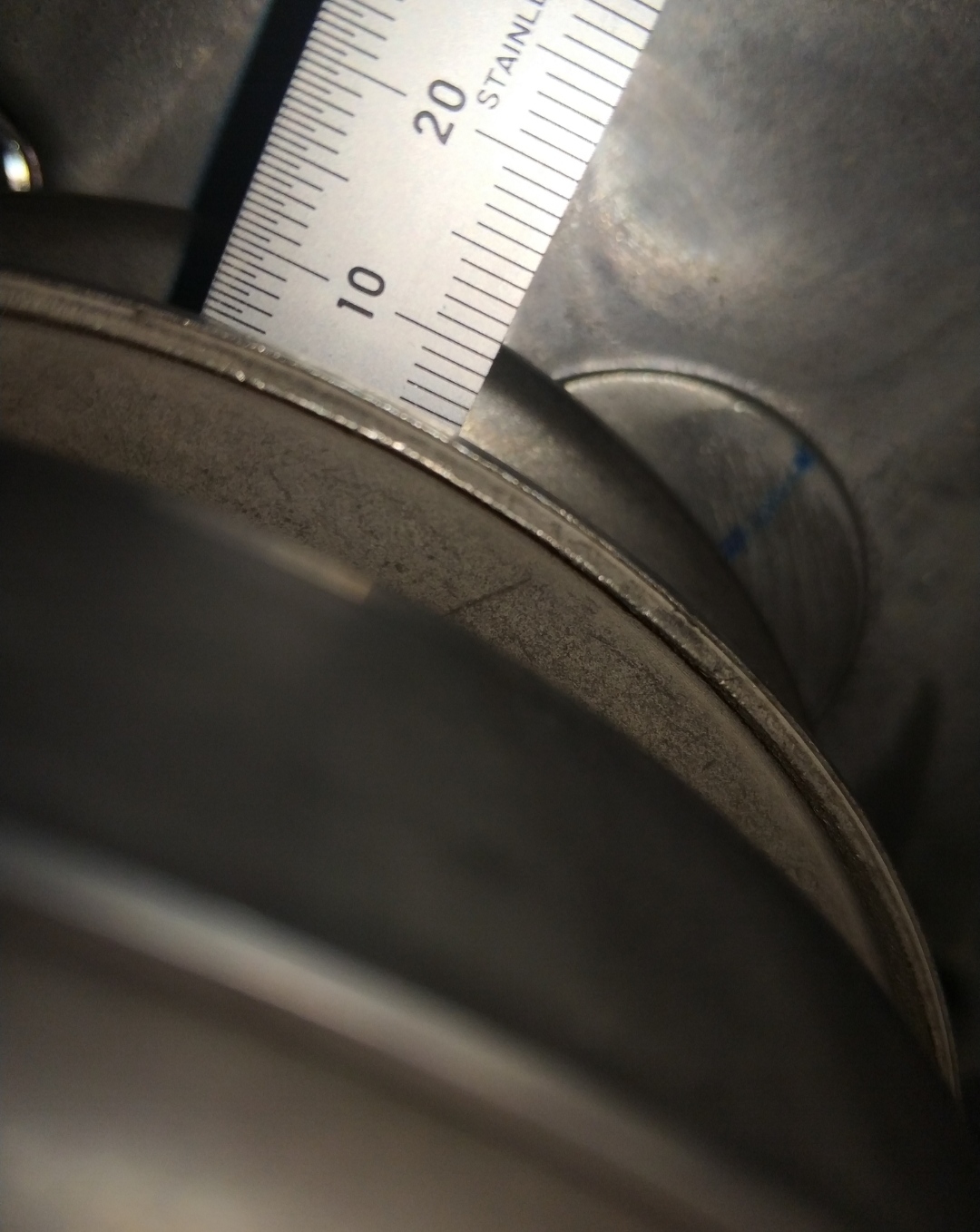

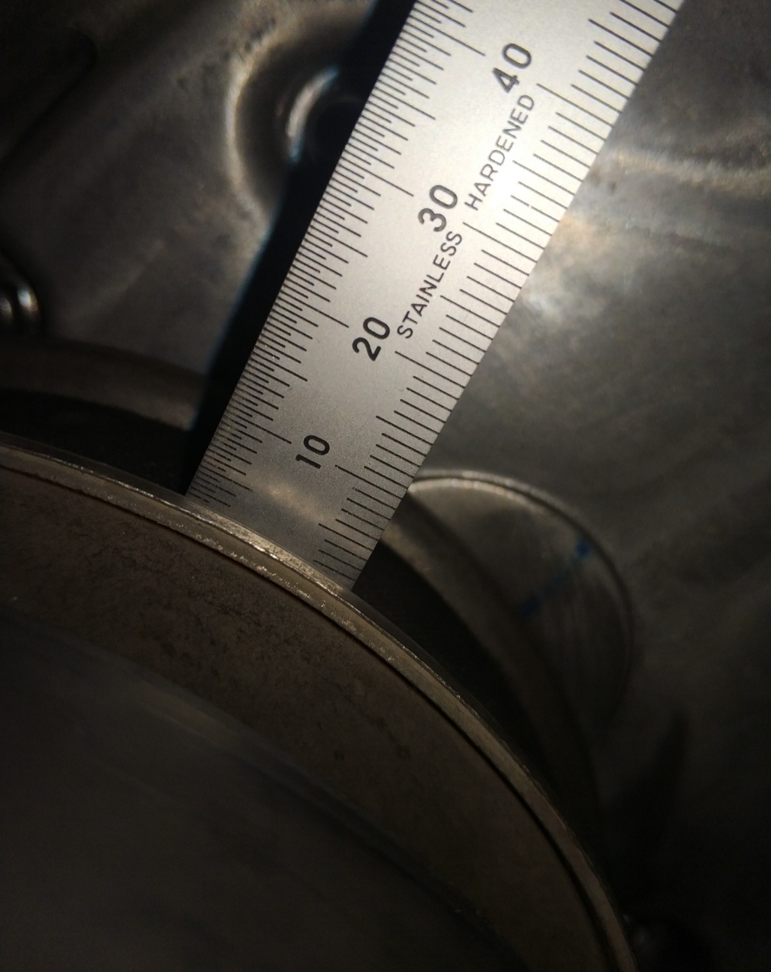

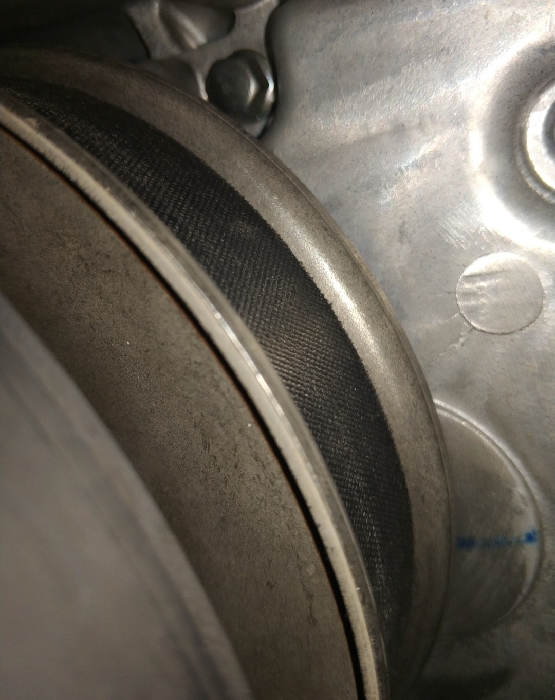

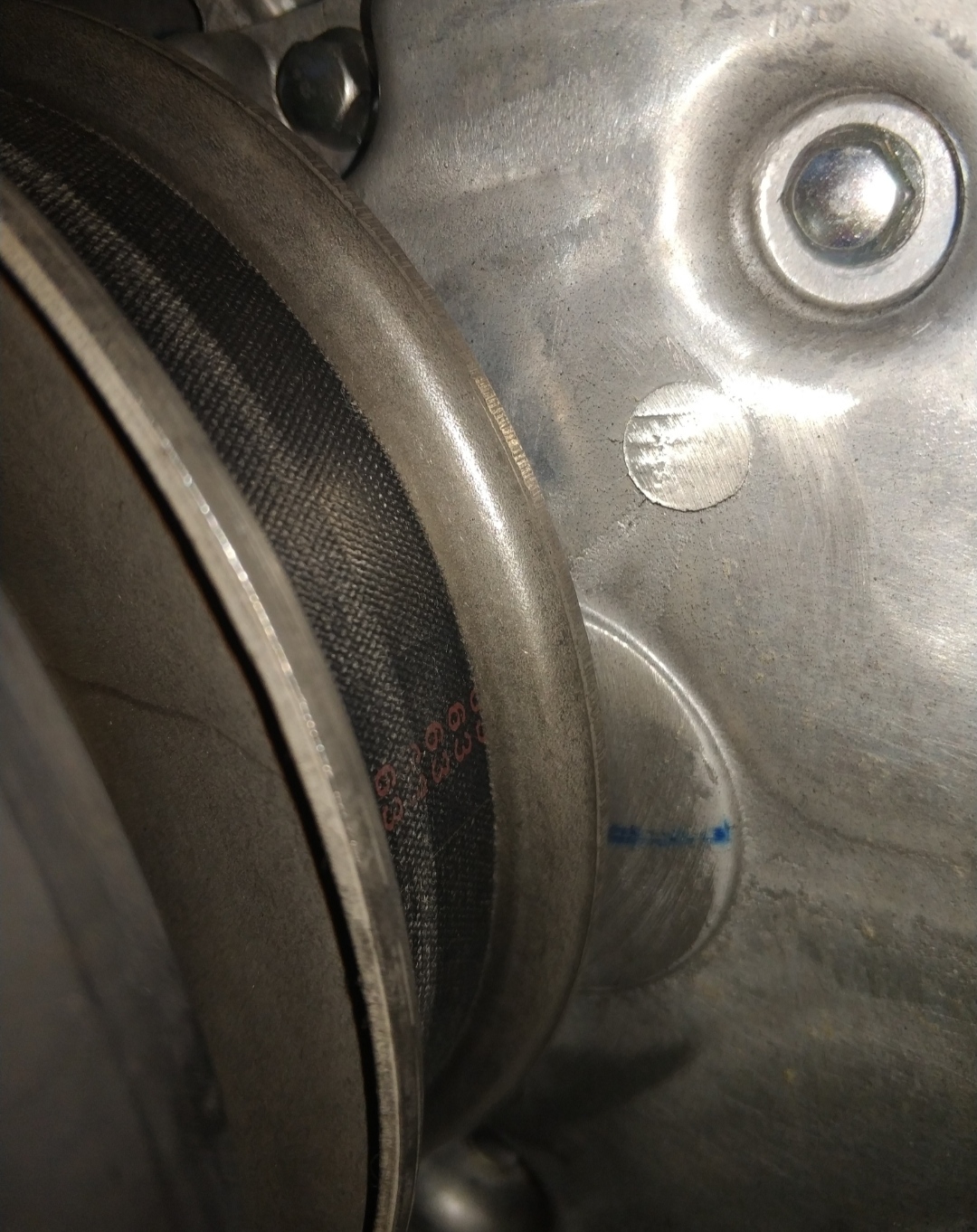

Makinito Publicado 24 de Mayo del 2021 Compartir Publicado 24 de Mayo del 2021 Buenas tardes compañeros, quiero compartir con vosotros mi alegría jajaja como comenté, tenía que alargar el bulón para que la correa bajase del todo. Pues bien ayer en mi trabajo pillé una arandela de métrica 8 de ala ancha, la cual tiene 23,5mm de diámetro exterior. Y el diámetro interior lo taladré a 15mm. La arandela tiene entonces 15 x 23.5 x 2 mm. La he montado y la correa ya llega abajo. Pues bien, el cambio es brutal, sale que parece otra moto, sin cambiar muelle alguno en el embrague. Y sigue llegando a 100km/h de marcador. Estoy súper contento, pero es que además todavía hay margen de mejora puesto q todavía la correa podría subir más en el embrague, quizás con la malossi q es un poco más larga llegue. Pero como así estoy contento con el resultado, pues esperaré a que se gaste para meter la malossi. Dejo unas fotos de cómo estaba la correa antes y después del cambio. Enlace al comentario Compartir en otros sitios web More sharing options...
Makinito Publicado 24 de Mayo del 2021 Compartir Publicado 24 de Mayo del 2021 Se han subido al revés, primero el después, y luego el antes. Pero como se puede apreciar, la cosa cambia. Y como ya dije, se puede mejorar y no ha perdido velocidad. Recordad que hablamos del modelo E4. Saludos Enlace al comentario Compartir en otros sitios web More sharing options...
Tiritos Publicado 24 de Mayo del 2021 Compartir Publicado 24 de Mayo del 2021 hace 26 minutos, Makinito dijo: Se han subido al revés, primero el después, y luego el antes. Pero como se puede apreciar, la cosa cambia. Y como ya dije, se puede mejorar y no ha perdido velocidad. Recordad que hablamos del modelo E4. Saludos Me alegro, estas cosas para acertar hay que probarlas. Buen aporte Saludos Enlace al comentario Compartir en otros sitios web More sharing options...
Tiritos Publicado 24 de Mayo del 2021 Compartir Publicado 24 de Mayo del 2021 hace 38 minutos, Makinito dijo: Se han subido al revés, primero el después, y luego el antes. Pero como se puede apreciar, la cosa cambia. Y como ya dije, se puede mejorar y no ha perdido velocidad. Recordad que hablamos del modelo E4. Saludos La has probado con los de 9 gr verdad? Si es así todavía puedes sacarle más rendimiento con el muelle más duro. Saludos Enlace al comentario Compartir en otros sitios web More sharing options...
Makinito Publicado 24 de Mayo del 2021 Compartir Publicado 24 de Mayo del 2021 hace 19 minutos, Tiritos dijo: La has probado con los de 9 gr verdad? Si es así todavía puedes sacarle más rendimiento con el muelle más duro. Saludos Sí, con 9 gr poligonales de Koso. El muelle lo tengo pedido, a ver cuando llegue y lo monte. Pero probablemente me pedirá más peso. Enlace al comentario Compartir en otros sitios web More sharing options...
