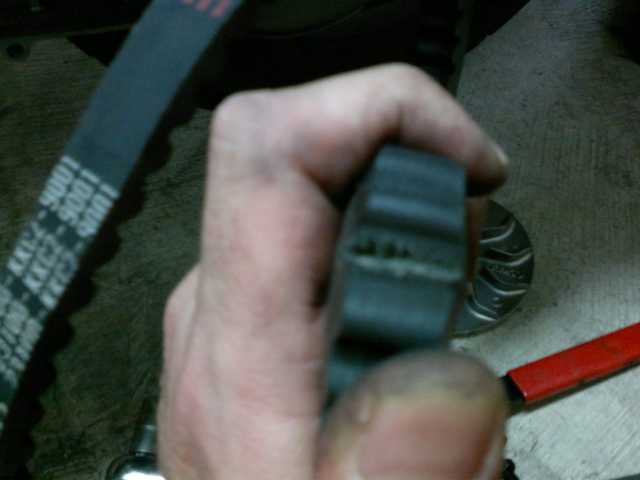

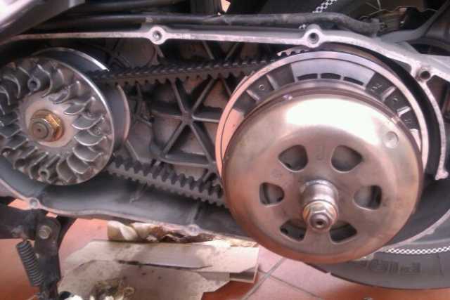

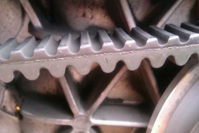

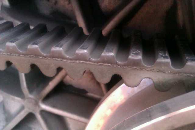

Invitado 500rwhite Publicado 14 de Mayo del 2012 Compartir Publicado 14 de Mayo del 2012 Hola, aprovechando que cambie aceite y filtro, decidi mirar la correa y fue lo que me encontre . Que tal la veiss, esta para cambiar, tiene 21000 km Enviado desde mi HTC Wildfire S A510e usando Tapatalk 2 Enlace al comentario Compartir en otros sitios web More sharing options...

Mito Publicado 15 de Mayo del 2012 Compartir Publicado 15 de Mayo del 2012 Pues visualmente se ve bien, pero para saberlo hay que quitarla y con la mano doblarla para ver si está sin cuartear, pero no parece que está mal, tiene pinta de aguantar algunos kiómetros mas. saludos Enlace al comentario Compartir en otros sitios web More sharing options...
jmorale Publicado 15 de Mayo del 2012 Compartir Publicado 15 de Mayo del 2012 Estoy con mito. Añadir que, aunque esté bastante bien la correa, debes tener en cuenta que, con 21000 kms, el desgaste debe ser considerable, y por lo tanto la bajada en rendimiento de tu moto. Si, hablamos de la xciting, que tiene caballos de sobra, pero al final se nota, te lo aseguro. Eso si, la decisión al final es solo tuya. Enlace al comentario Compartir en otros sitios web More sharing options...
Mito Publicado 15 de Mayo del 2012 Compartir Publicado 15 de Mayo del 2012 Exacto, son muchos kilómetros, la correa cuando se parte no avisa, te quedas tirado. Yo de ti se la cambiaba y como dice J,Morales te abrá bajado el rendimiento de la moto. saludos Enlace al comentario Compartir en otros sitios web More sharing options...
Invitado catalan Publicado 17 de Mayo del 2012 Compartir Publicado 17 de Mayo del 2012 La mia tiene 30.000, y el mecánico dice que la ve "bien", pero para ahorrarme un disgusto, de cara al verano que vaya haciendo un pensamiento. Conduzco como si fuera una moto eléctrica, o sea con suavidad, y en las arrancadas, no me gusta "levantar rueda", de ahi, el buen resultado que ma ha dado, a pesar de ser de serie, o sea de las malas. Enlace al comentario Compartir en otros sitios web More sharing options...
