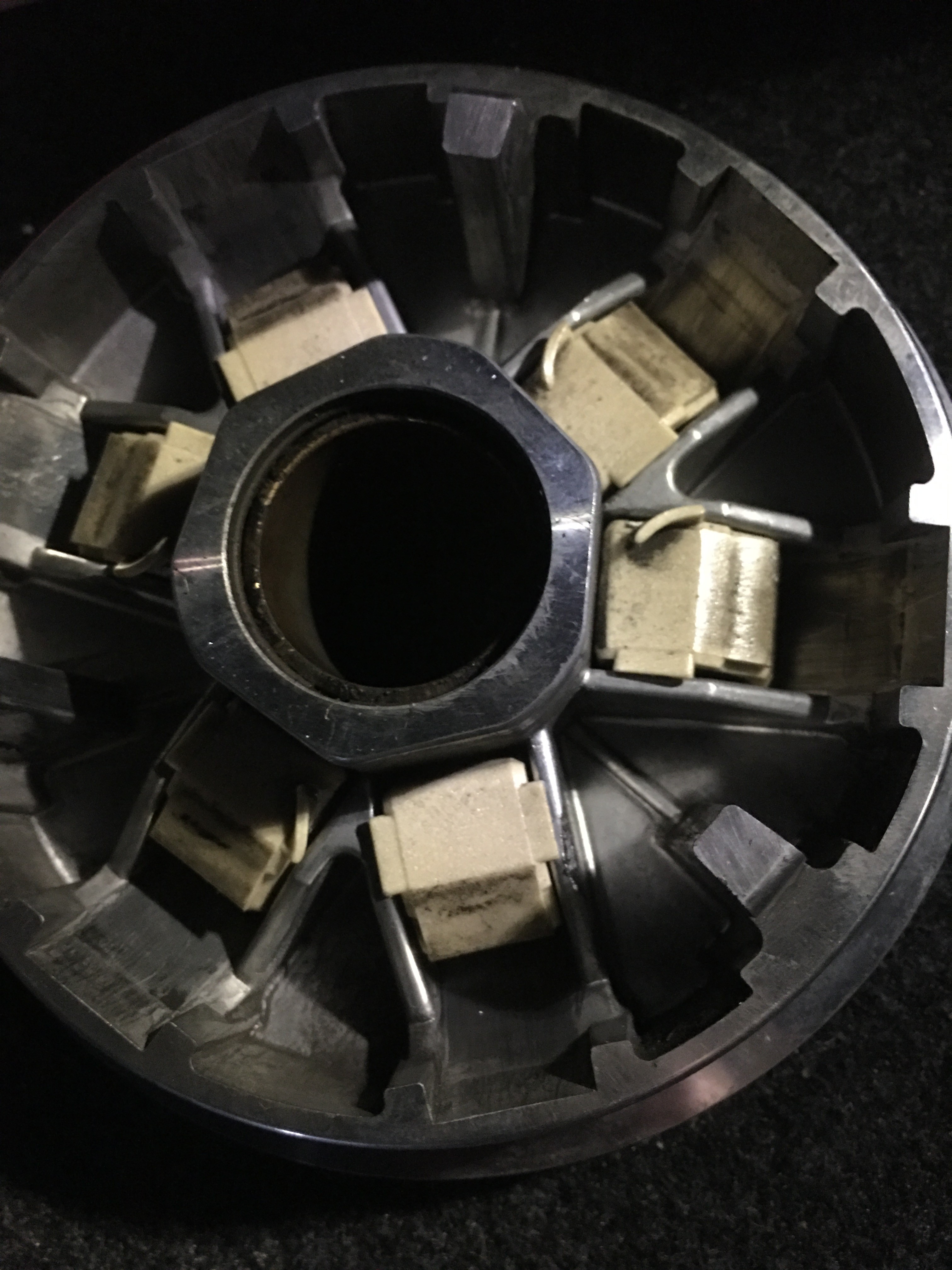

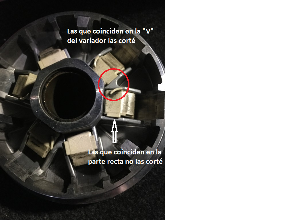

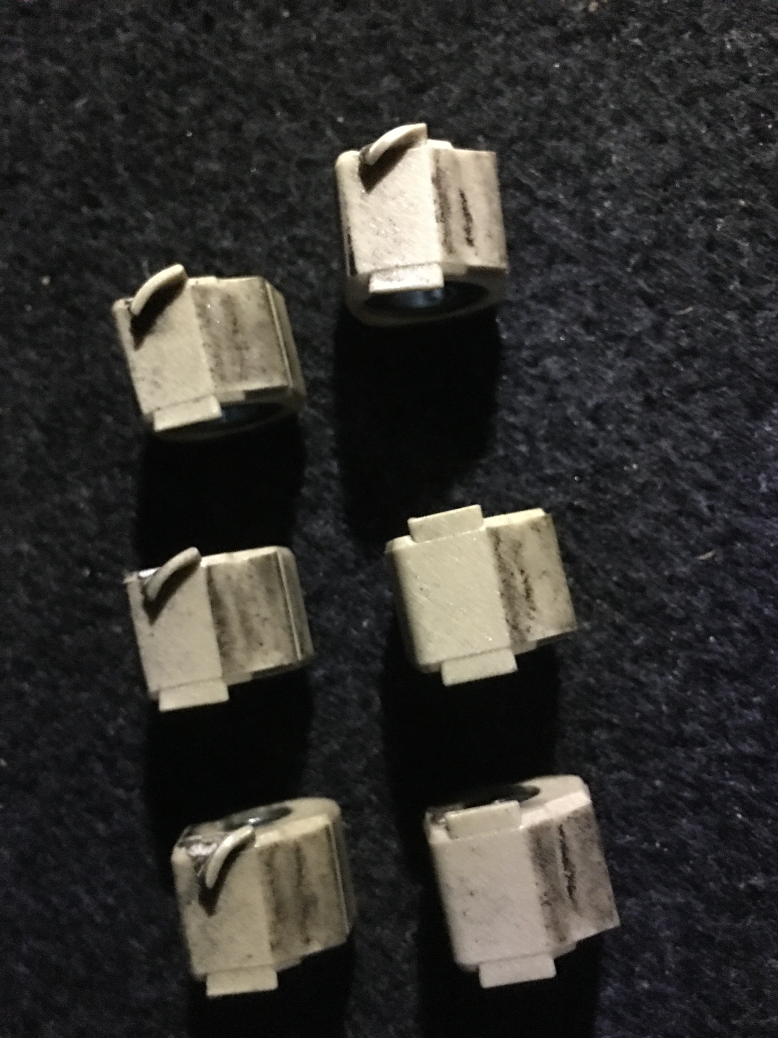

lord486 Publicado 20 de Diciembre del 2021 Compartir Publicado 20 de Diciembre del 2021 hace 35 minutos, Tiritos dijo: Si notas un retemblor al salir, es que lleva algún rodillo girado, que aunque parezca que no se pueden girar, Sí se giran doblando las patillas y se deterioran. Yo creo que le voy a cortar las patillas del lado donde no tienen apoyo en las rampas, ya que a mí se me han girado alguna vez (si nos fijamos, en la geometría del variador hay unos nervios en forma de "V" que forman las paredes donde se alojan los rodillos donde hay un fallo de apoyo para las patillas). Un saludo Buenas, Aunque mi variador no es igual que el vuestro (ya se ve en la foto), y mi problema con los rodillos vino de un fallo en la propia semipolea móvil, la patilla que se dobló fue en todos los casos la derecha, aunque no estoy convencido de que sin las pestañas funcionen mejor. A lo mejor os sirve de ayuda. Saludos, Enlace al comentario Compartir en otros sitios web More sharing options...
Tiritos Publicado 20 de Diciembre del 2021 Compartir Publicado 20 de Diciembre del 2021 hace 2 horas, lord486 dijo: Buenas, Aunque mi variador no es igual que el vuestro (ya se ve en la foto), y mi problema con los rodillos vino de un fallo en la propia semipolea móvil, la patilla que se dobló fue en todos los casos la derecha, aunque no estoy convencido de que sin las pestañas funcionen mejor. A lo mejor os sirve de ayuda. Saludos, Seguramente que el quitar las patillas que coinciden en la "V" no sea la solución, pero sí que parece probable que si las patillas se doblan puedan atascar parcialmente el funcionamiento del variador y en una apertura de la polea (para reducir) se gire algún rodillo. Yo lo probaré y ya comentaré. Un saludo Enlace al comentario Compartir en otros sitios web More sharing options...

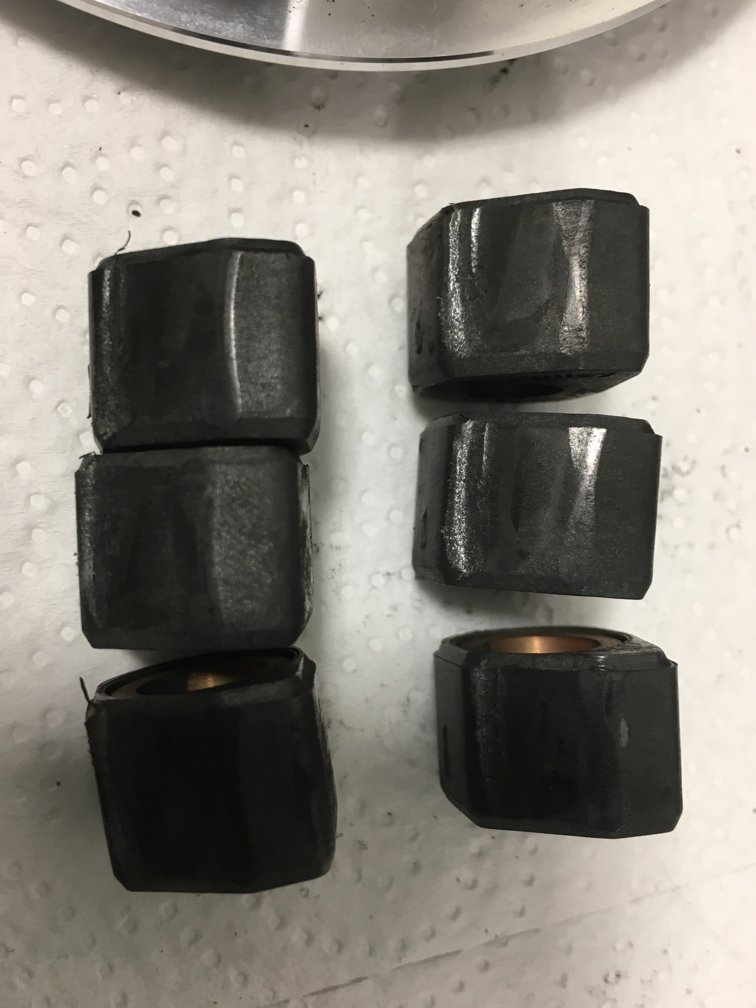

jpablo.alonso Publicado 20 de Diciembre del 2021 Autor Compartir Publicado 20 de Diciembre del 2021 Muy buenas estimados, ya hace tiempo que no estoy por el foro ya que quité el carnet A y cambié mi SD 300 , mi experiencia con lo rodillos tech pulley no fue buena, en prestaciones bien, pero en calidad no, ya que antes de venderla revise rodillos y se estaban deteriorando esas patillas de las que estáis hablando... Las pastillas y lengüeta estaban comidas, en poquitos kilómetros, y eso que había montado semipolea, buje y guías todo nuevo de origen... Así que yo no los remiendo, quizás el modelo anterior ( sin patillas) era mejor. Un saludo y a disfrutar de la máquina!! Enlace al comentario Compartir en otros sitios web More sharing options...
lord486 Publicado 20 de Diciembre del 2021 Compartir Publicado 20 de Diciembre del 2021 hace 57 minutos, jpablo.alonso dijo: Muy buenas estimados, ya hace tiempo que no estoy por el foro ya que quité el carnet A y cambié mi SD 300 , mi experiencia con lo rodillos tech pulley no fue buena, en prestaciones bien, pero en calidad no, ya que antes de venderla revise rodillos y se estaban deteriorando esas patillas de las que estáis hablando... Las pastillas y lengüeta estaban comidas, en poquitos kilómetros, y eso que había montado semipolea, buje y guías todo nuevo de origen... Así que yo no los remiendo, quizás el modelo anterior ( sin patillas) era mejor. Un saludo y a disfrutar de la máquina!! Buenas, Supongo que estás comparando los rodillos Tech Pulley con los Dr. Pulley y, en ese caso sí estoy de acuerdo que tanto las patillas como la lengüeta superior que tienen los rodillos Tech Pulley no son muy resistentes a la erosión y que, claro en los Dr. Pulley que no las llevan, pues no se estropean y tienen siempre mejor aspecto. Sobre todo si los Dr. Pulley son los Black Pearl que, independientemente de si son de mejor material o no, al ser negros se nota menos el desgaste. Este es el aspecto que tenían mis rodillos Dr. Pulley con 8.000Km. Si los ves en real, a simple vista parece que están nuevos, pero en la foto se ve claramente el efecto de los kilómetros. Saludos, Enlace al comentario Compartir en otros sitios web More sharing options...
jpablo.alonso Publicado 20 de Diciembre del 2021 Autor Compartir Publicado 20 de Diciembre del 2021 hace 17 minutos, lord486 dijo: Buenas, Supongo que estás comparando los rodillos Tech Pulley con los Dr. Pulley y, en ese caso sí estoy de acuerdo que tanto las patillas como la lengüeta superior que tienen los rodillos Tech Pulley no son muy resistentes a la erosión y que, claro en los Dr. Pulley que no las llevan, pues no se estropean y tienen siempre mejor aspecto. Sobre todo si los Dr. Pulley son los Black Pearl que, independientemente de si son de mejor material o no, al ser negros se nota menos el desgaste. Este es el aspecto que tenían mis rodillos Dr. Pulley con 8.000Km. Si los ves en real, a simple vista parece que están nuevos, pero en la foto se ve claramente el efecto de los kilómetros. Saludos, Si! Me refería a los dr pulley. Los tech pulley con 2000kms las ya estaban casi comidas Enlace al comentario Compartir en otros sitios web More sharing options...

lord486 Publicado 10 de Enero del 2022 Compartir Publicado 10 de Enero del 2022 hace 37 minutos, zepedro dijo: acabo de pedir los tech pully de 15, tengo la correa malossi esperando desde hace meses! va a acabar dejándome tirao si no la cambio, ya patina si me paso acelerando. cambiaré todo junto. @ Tiritos, qué pasó con el "corte" de las patillas que se estropean, lo hicistes finalmente ? lo haría de antemano ya al cambiarlas, como lo ves ? Buenas, Yo llevo las patillas cortadas desde octubre (unos 2.000 kilómetros) y no me han dado ningún problema desde entonces. Antes sólo tuve un problema con ellos (se giraron) debido al desgaste que tenía la semipolea móvil del variador. Al principio desconfiė un poco por el aspecto, pero lo cierto es que funcionan mejor que los Dr. Pulley Black Pearl nuevos del mismo peso. Saludos, Enlace al comentario Compartir en otros sitios web More sharing options...

Tiritos Publicado 11 de Enero del 2022 Compartir Publicado 11 de Enero del 2022 hace 11 horas, lord486 dijo: Buenas, Yo llevo las patillas cortadas desde octubre (unos 2.000 kilómetros) y no me han dado ningún problema desde entonces. Antes sólo tuve un problema con ellos (se giraron) debido al desgaste que tenía la semipolea móvil del variador. Al principio desconfiė un poco por el aspecto, pero lo cierto es que funcionan mejor que los Dr. Pulley Black Pearl nuevos del mismo peso. Saludos, Hola compañero. Sí que recorté las patillas de los Techpulley y lo hice de la siguiente forma: Aprovecho la imagen del variador del compañero @ lord486 aunque no es igual que el de la 300 para ilustrarlo: Saludos Enlace al comentario Compartir en otros sitios web More sharing options...
