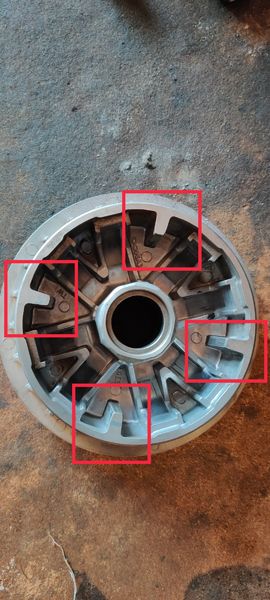

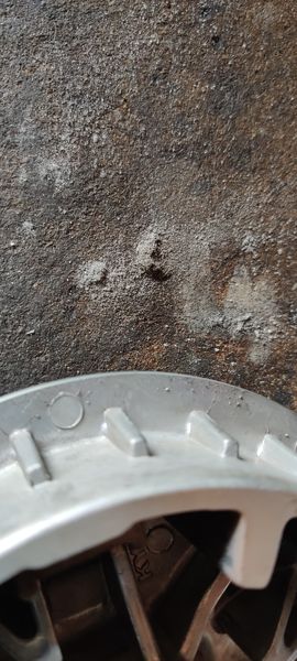

Tiritos Publicado 25 de Julio del 2020 Compartir Publicado 25 de Julio del 2020 Hace 18 horas, jpablo.alonso dijo: Las guías se las puse nuevas originales y se sigue atascando un poco, además sigue apareciendo el polvillo de aluminio, cosa que no creo que sea normal... En las fotos se puede ver esa montañita de polvillo que se creó en poquitos kilómetros... Ahora está así ya con ese pequeño bache, pero lo hace solo si abro gas a fondo muy rápido Las guias van entre el plato de rampas y el variador, en las fotos no se ven las guías. Te paso la foto de un variador de segunda mano donde se ve todo completo. Un saludo https://www.milanuncios.com/recambios-y-despieces-de-motos/variador-completo-de-superdink-300-348320813.htm Enlace al comentario Compartir en otros sitios web More sharing options...
jpablo.alonso Publicado 25 de Julio del 2020 Autor Compartir Publicado 25 de Julio del 2020 Hace 6 horas, Tiritos dijo: Las guias van entre el plato de rampas y el variador, en las fotos no se ven las guías. Te paso la foto de un variador de segunda mano donde se ve todo completo. Un saludo https://www.milanuncios.com/recambios-y-despieces-de-motos/variador-completo-de-superdink-300-348320813.htm No, las guías no se ven en las fotos, se ve la campana del variador (no sé qué nombre tiene)... Y las rampas, que están marcadas en rojo es donde veo que no está bien liso y que me imagino que es el problemilla... Yo lo he limado y pulido un poco para que deslice bien pero no me convence como va... @Tiritos a ti te pasa cuando desmontas encontrar polvillo color aluminio? Enlace al comentario Compartir en otros sitios web More sharing options...

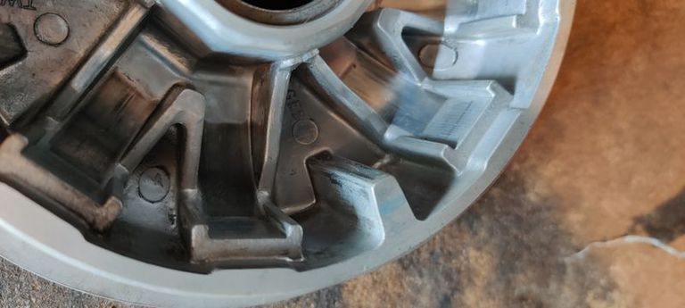

Tiritos Publicado 26 de Julio del 2020 Compartir Publicado 26 de Julio del 2020 Hace 3 horas, jpablo.alonso dijo: No, las guías no se ven en las fotos, se ve la campana del variador (no sé qué nombre tiene)... Y las rampas, que están marcadas en rojo es donde veo que no está bien liso y que me imagino que es el problemilla... Yo lo he limado y pulido un poco para que deslice bien pero no me convence como va... @Tiritos a ti te pasa cuando desmontas encontrar polvillo color aluminio? La verdad es que nunca he visto polvillo de aluminio en el variador. Sí que hay polvillo pero procedente del desgaste de correa. Yo no te veo desgastadas las patas de arrastre que entran en las guías para que haga ese polvillo, a excepción de una de ellas que parece redondeada en exceso en uno de los cantos (quizás sea lo que tú limaste), más bien pienso que el problema lo puedas tener en desgaste del casquillo insertado que lleva en el centro y que es el que ajusta con el bulón, de todas maneras si tienes dudas, la semipolea móvil del variador, que es como se llama esa pieza, cuesta 52€ con el casquillo insertado nuevo. Aparte de si cambias la pieza o no, yo te aconsejaría lubricar pintando con un lápiz de grafito todas las zonas de contacto con piezas móviles (las canales donde se alojan los rodillos, y las 4 patas donde se deslizan las guías. (los rodillos se te quedarán de color negro pulido en las zonas de trabajo, pero es normal, esa capa protege del desgaste). Un saludo Enlace al comentario Compartir en otros sitios web More sharing options...

jpablo.alonso Publicado 24 de Septiembre del 2020 Autor Compartir Publicado 24 de Septiembre del 2020 En 7/26/2020 en 2:19 , Tiritos dijo: La verdad es que nunca he visto polvillo de aluminio en el variador. Sí que hay polvillo pero procedente del desgaste de correa. Yo no te veo desgastadas las patas de arrastre que entran en las guías para que haga ese polvillo, a excepción de una de ellas que parece redondeada en exceso en uno de los cantos (quizás sea lo que tú limaste), más bien pienso que el problema lo puedas tener en desgaste del casquillo insertado que lleva en el centro y que es el que ajusta con el bulón, de todas maneras si tienes dudas, la semipolea móvil del variador, que es como se llama esa pieza, cuesta 52€ con el casquillo insertado nuevo. Aparte de si cambias la pieza o no, yo te aconsejaría lubricar pintando con un lápiz de grafito todas las zonas de contacto con piezas móviles (las canales donde se alojan los rodillos, y las 4 patas donde se deslizan las guías. (los rodillos se te quedarán de color negro pulido en las zonas de trabajo, pero es normal, esa capa protege del desgaste). Un saludo Hola @Tiritos, 2 dudas que tengo, porque tengo ya 15.000kms y está empezando a sonar algo la correa, entonces voy a pedirla y de paso la campana con el bulón... A parte de la de origen, que correa es la que va mejor? Mitsubishi?... Y la campana con el bulón de 52 € es por la página de Kymco? Gracias!! Enlace al comentario Compartir en otros sitios web More sharing options...
