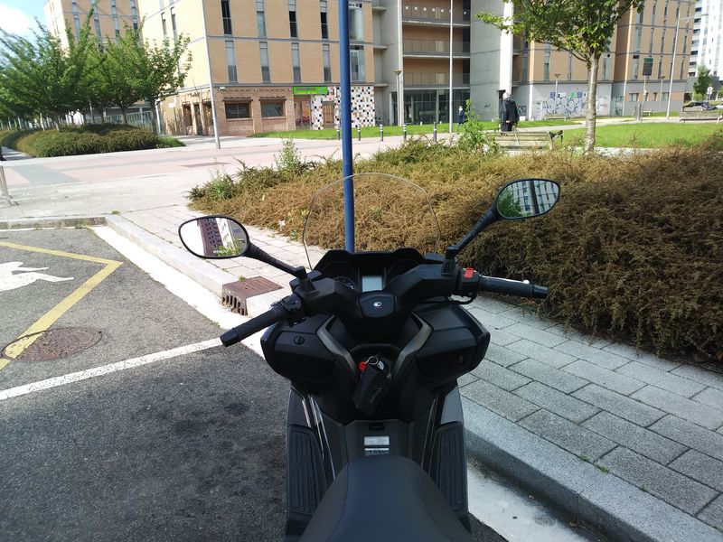

Jose Juan Moreira Arias Publicado 15 de Abril del 2020 Compartir Publicado 15 de Abril del 2020 Hola quería poner unos suplementos en los retrovisores para tener una visión mejor por ellos, ya que se ven mucho los brazos/hombros dificultando la visión, pero al desmontarlos veo que la rosca es mas fina y los suplementos son (M10) metrica 10, rosca mas gruesa y no valen. Alguien sabe si venden suplementos especiales para kymco? quizas al se de Taiwan usan otras medidas. Gracias Enlace al comentario Compartir en otros sitios web More sharing options...

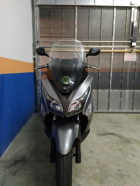

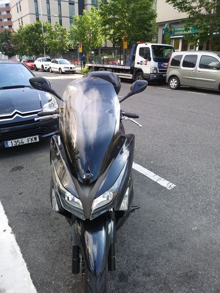

Invitado Publicado 17 de Mayo del 2020 Compartir Publicado 17 de Mayo del 2020 He instalado unos extensores de 40 mm en las barras de los espejos. El scooter gana muchisima visibilidad. Es un scooter diferente. Da mucha más confianza y se lleva mejor. Muy malo el diseño de los espejos retrovisores. Te montas en una SYM y te das cuenta al arrancar. La seguridad es lo primero. Enlace al comentario Compartir en otros sitios web More sharing options...

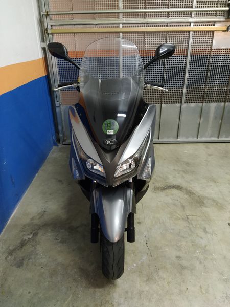

Jose Juan Moreira Arias Publicado 17 de Mayo del 2020 Autor Compartir Publicado 17 de Mayo del 2020 Igual que yo pero queda muy orejona, la he vuelto a dejar cómo estaba, se los quité. Gracias Enlace al comentario Compartir en otros sitios web More sharing options...
Jose Juan Moreira Arias Publicado 17 de Mayo del 2020 Autor Compartir Publicado 17 de Mayo del 2020 Así estaban, salían mucho, pero eran comodos. Enlace al comentario Compartir en otros sitios web More sharing options...
