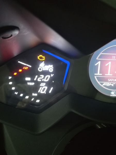

javi70 Publicado 10 de Abril del 2020 Compartir Publicado 10 de Abril del 2020 Hace 2 horas, mafernan59 dijo: Muchas gracias Javi. Acabo de darle al contacto, e el indica que tiene 11,6 V. La verdad es que ya me preocupa. Hace tiempo dije que el voltimetro de la AK (el voltaje que vemos en el cuadro de instrumentos) es algo pesimista, no indica la realidad. Varias veces he comprobado la tensión de mi AK con un polímetro y te puedo decir que si el cuadro de instrumentos indica 11,9 v, el polímetro marca 12,3 o 12,4 v.....y me fio más de la tensión marcada por mí aparato, que hace mucho tiempo que lo tengo, lo utilizo para más cosas y es fiable 100 po 100. Saludos Enlace al comentario Compartir en otros sitios web More sharing options...

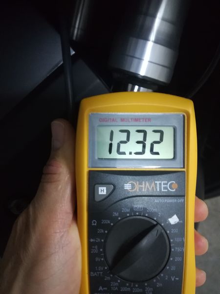

javi70 Publicado 11 de Abril del 2020 Compartir Publicado 11 de Abril del 2020 Hace 11 horas, mafernan59 dijo: Muchas gracias, Tiritos y Javi. A mí también me parece un poco raro que tenga solo 11,6V. 12,1 o 12,2V me encaja más. Te pongo un par de fotos, que he hecho ahora, para que veas la diferencia. He de matizar que, la tensión que marca el polímetro es con la moto totalmente apagada, sin ningún consumo, y la que refleja el cuadro de instrumentos, tiene en cuenta el consumo de electricidad al poner el contacto (luces de posición, cuadro de instrumentos, bomba de gasolina, etc). De ahí la diferencia de 0,3/0,4 voltios, de una medición u otra. Dicho esto, no es que el voltimetro de la moto marque mal, es que tiene en cuenta el consumo de electricidad al poner el contacto.... error mio que no lo había comprobado antes. Al final lo que a nosotros nos interesa es la tensión de la batería con la moto totalmente apagada, sin ningún consumo, o sea que de lo que te marque el cuadro de instrumentos, sumale los 0,3/0,4 voltios qué te decía antes. Un saludo. Hace 39 minutos , mafernan59 dijo: Buenos días. Igual me animo a cargarla al ralentí (si me enciende). Como al ralentí la rueda de atrás está continuamente dando vueltas, ¿sabéis si es perjudicial pararla, apoyándola contra algo, o incluso con el freno? Es que 20 min dando vueltas... No pasará nada por que la frenes.... Enlace al comentario Compartir en otros sitios web More sharing options...

mafernan59 Publicado 11 de Abril del 2020 Autor Compartir Publicado 11 de Abril del 2020 Bueno, ¡pues arrancó perfectamente y a la primera! Al final estuve dando unas vueltas por las calles del barrio, casi media hora. Cuando iba en marcha a velocidad moderada marcaba 14.1, 14.2, y hasta 14.3V si subía hasta unos 60-70 km/h. A ver mañana solo dando contacto qué tensión indica el cuadro. Ahora, antes de arrancarla, marcaba 11.5V. Ya os contaré. Y gracias otra vez. Enlace al comentario Compartir en otros sitios web More sharing options...
javi70 Publicado 11 de Abril del 2020 Compartir Publicado 11 de Abril del 2020 Hace 2 horas, mafernan59 dijo: Bueno, ¡pues arrancó perfectamente y a la primera! Al final estuve dando unas vueltas por las calles del barrio, casi media hora. Cuando iba en marcha a velocidad moderada marcaba 14.1, 14.2, y hasta 14.3V si subía hasta unos 60-70 km/h. A ver mañana solo dando contacto qué tensión indica el cuadro. Ahora, antes de arrancarla, marcaba 11.5V. Ya os contaré. Y gracias otra vez. Bien... la próxima vez, no dejes que baje tanto el voltaje de la batería. Tendrá una vida más larga.... Saludos Enlace al comentario Compartir en otros sitios web More sharing options...
