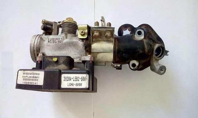

oreyes Publicado 19 de Junio del 2020 Compartir Publicado 19 de Junio del 2020 Hola a todos. Escribo en este post porque no veo otro con relación a mi pregunta. Alguien a cambiado el cuerpo mariposa con todo y la centralita?, sucede que la mía se ha dañado y no consigo el numero exacto que tiene dicha centralita. Le dejo una foto de la que llevo. He visto muchas para 125cc (enfriada por aire), pero ninguna con mi numero de referencia. Sera que cualquiera que sea para 125 cc (motor enfriado por aire), le funcionara? Enlace al comentario Compartir en otros sitios web More sharing options...
Tiritos Publicado 19 de Junio del 2020 Compartir Publicado 19 de Junio del 2020 Hace 3 horas, oreyes dijo: Hola a todos. Escribo en este post porque no veo otro con relación a mi pregunta. Alguien a cambiado el cuerpo mariposa con todo y la centralita?, sucede que la mía se ha dañado y no consigo el numero exacto que tiene dicha centralita. Le dejo una foto de la que llevo. He visto muchas para 125cc (enfriada por aire), pero ninguna con mi numero de referencia. Sera que cualquiera que sea para 125 cc (motor enfriado por aire), le funcionara? Si tienes una superdink 125 es refrigerada por agua, no hay ninguna refrigerada por aire, así que las centralitas de otro modelo refrigerado por aire es muy difícil que te coincidan, y yo dudo que te funcionen. Si eres de Madrid, coméntalo en Tad Motor Báscones que según dicen en el foro les han reparado alguna centralita de SD125, ellos te darán razón. Un saludo Enlace al comentario Compartir en otros sitios web More sharing options...
oreyes Publicado 20 de Junio del 2020 Compartir Publicado 20 de Junio del 2020 Hace 37 minutos , Tiritos dijo: Si tienes una superdink 125 es refrigerada por agua, no hay ninguna refrigerada por aire, así que las centralitas de otro modelo refrigerado por aire es muy difícil que te coincidan, y yo dudo que te funcionen. Si eres de Madrid, coméntalo en Tad Motor Báscones que según dicen en el foro les han reparado alguna centralita de SD125, ellos te darán razón. Un saludo Gracias por responder, se me olvido colocar el modelo, es una Movie S 125 FI, y es refrigerada por aire. Estoy en otro pais. Enlace al comentario Compartir en otros sitios web More sharing options...
Tiritos Publicado 20 de Junio del 2020 Compartir Publicado 20 de Junio del 2020 Hace 7 horas, oreyes dijo: Gracias por responder, se me olvido colocar el modelo, es una Movie S 125 FI, y es refrigerada por aire. Estoy en otro pais. Pues no te queda otro remedio que arriesgarte y probar. Un saludo Enlace al comentario Compartir en otros sitios web More sharing options...
