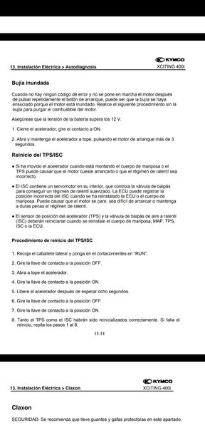

michels3 Publicado 2 de Abril del 2020 Autor Compartir Publicado 2 de Abril del 2020 si,por supesto,unos 15 minutos,arrancaba bien aun,sin problemas,pero no se si en el manual o no se donde vi un procedimiento para ajustar o calibrar la mariposa de admision,en caso de desajuste,de ahi mi duda,de si al desconectar bateria,se desajustara o no....saludos Enlace al comentario Compartir en otros sitios web More sharing options...
michels3 Publicado 2 de Abril del 2020 Autor Compartir Publicado 2 de Abril del 2020 a eso me referia,pero no pone nada de por desconexion de bateria,ahi esta el procedimiento de reinicio del tps/isc Enlace al comentario Compartir en otros sitios web More sharing options...
michels3 Publicado 7 de Abril del 2020 Autor Compartir Publicado 7 de Abril del 2020 he llamado al conce y en taller me han confirmado,que se puede desconectar bateria sin problema,que no se desconfigura nada...saludos Enlace al comentario Compartir en otros sitios web More sharing options...
