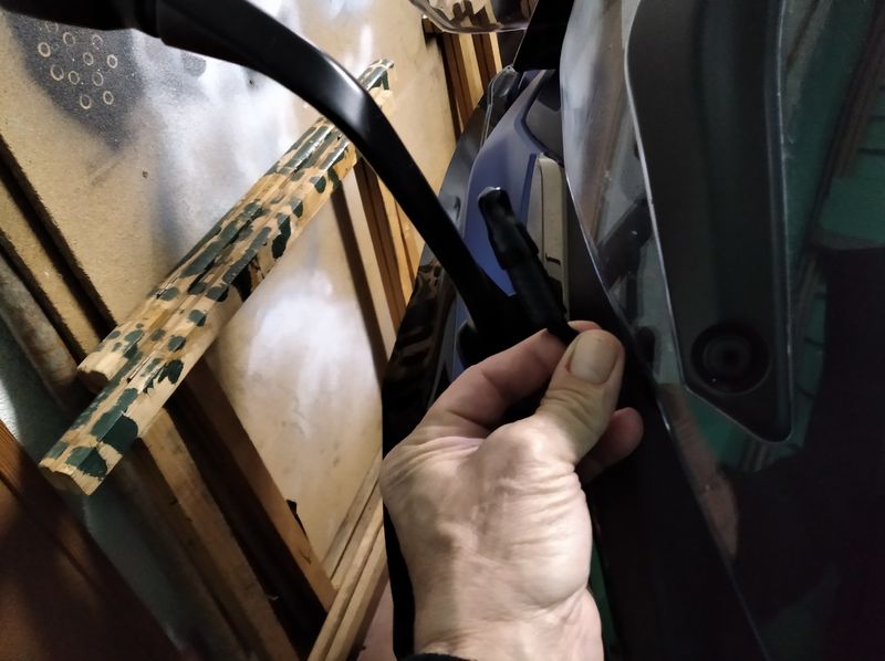

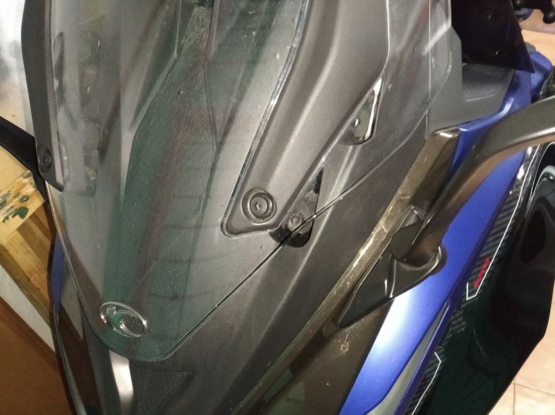

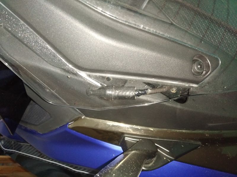

Jer Publicado 22 de Marzo del 2020 Autor Compartir Publicado 22 de Marzo del 2020 Por si a alguien le sirve la idea, saque una toma del positivo de bateria, y la protegui lo mejor que pude, con un tornillo ayen hago la masa x si me quedo sin bateria. Enlace al comentario Compartir en otros sitios web More sharing options...
