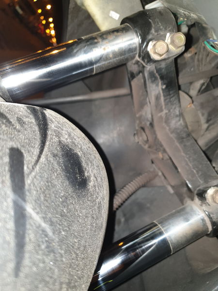

Crack33 Publicado 13 de Marzo del 2020 Autor Compartir Publicado 13 de Marzo del 2020 Hace 14 horas, Mito dijo: No tiene por que estar mal, quizá engrasando el recorrido se le quite. Observa el estado de los muelles que no tengan oxido, si no va tocar cambiarlos Así esta a simple vista Enlace al comentario Compartir en otros sitios web More sharing options...
Mito Publicado 13 de Marzo del 2020 Compartir Publicado 13 de Marzo del 2020 Parece que se ven manchas de oxido. Si tienes grasa de litio o grasa de alta temperatura, prueba ponerle en esa zona a ver si va mejor. Saludos Enlace al comentario Compartir en otros sitios web More sharing options...
Crack33 Publicado 13 de Marzo del 2020 Autor Compartir Publicado 13 de Marzo del 2020 Tengo silicona en spray no ira mejor que grasa de litio? Lo veo muy pringosa lq de litio que también la tengo Enlace al comentario Compartir en otros sitios web More sharing options...
Mito Publicado 13 de Marzo del 2020 Compartir Publicado 13 de Marzo del 2020 El problema de la silicona que se diluye con el calor. La grasa, si le pones una finísima capa de grasa, no se pringrara tanto. Enlace al comentario Compartir en otros sitios web More sharing options...
Crack33 Publicado 14 de Marzo del 2020 Autor Compartir Publicado 14 de Marzo del 2020 Pues eso are muchisimas gracias Enlace al comentario Compartir en otros sitios web More sharing options...
Tiritos Publicado 14 de Marzo del 2020 Compartir Publicado 14 de Marzo del 2020 Si hace ruido a cama vieja, yo creo que ha perdido el aceite de la suspensión, y a juzgar por el brillo que tienen las barras también parece que los retenes actúan en seco. Por la parte inferior de cada barra tiene un tapón con una arandela de estanqueidad, si lo aflojas saldrá el aceite que le quede a la barra, se debe reponer la cantidad de aceite que lleva de origen, y seguramente haya que sustituir los retenes que estarán desgastados por trabajar en seco. Deberías llevarla al taller para esto si tu no sabes desmontar las barras y hacerlo. Un saludo Enlace al comentario Compartir en otros sitios web More sharing options...
Mito Publicado 14 de Marzo del 2020 Compartir Publicado 14 de Marzo del 2020 No sabía que se podian desmontar, pues genial¡¡¡¡ Gracias Tiritos Enlace al comentario Compartir en otros sitios web More sharing options...
villa72 Publicado 14 de Marzo del 2020 Compartir Publicado 14 de Marzo del 2020 A ver, lo primero que debes probar es si el ruido te lo hace tambien sin tener el freno actuado. Pon la rueda delantera contra una pared o bordillo alto y empuja el manillar para hundir la horquilla. Si no suena, entonces el ruido viene de la pinza de freno. El aceite de la horquilla no se evapora, es practicamente imposible perderlo sin que veas manchas de él en el suelo o la rueda. Si suena igual, entonces revisa el apriete de la tija, el eje de la rueda y el tema del aceite. Tambien puede sonar el pivote central donde articula el bastidor con el motor por haber perdido el engrase, los muelles traseros... revisa. Enlace al comentario Compartir en otros sitios web More sharing options...
