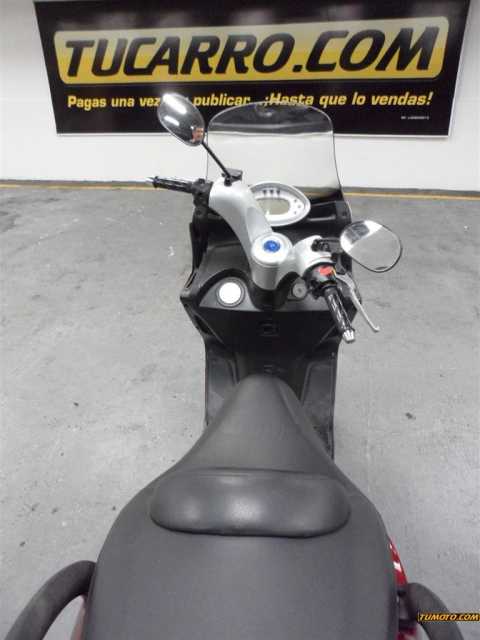

Hola, tengo un 250 GD y busque la siguiente solucion, compre estos adaptadores en ebay
http://www.ebay.com/itm/150774951486?item=150774951486&viewitem=&vxp=mtr
para adaptarlos de esta manera (ojo esta foto no es de mi GD es solo como ejemplo)
En cuanto me lleguen los adaptadores publicare las fotografias.

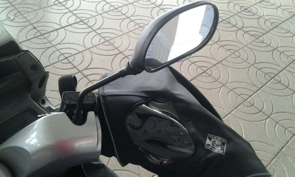

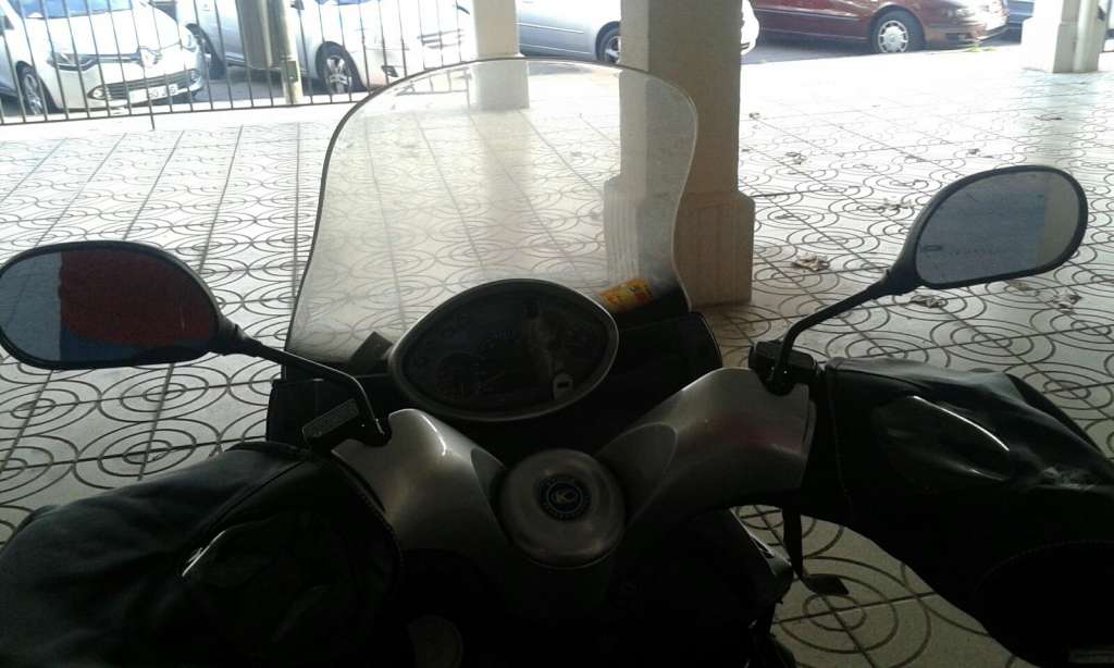

Hola a todos...despues de ya ni se sabe, lo prometido es deuda, hoy he recibido los retrovisores y los addaptadores para el manillar. nada complicado y ademas viniendo de un manazas como yo creerme que son muy faciles de poner.solo quitrl el plastico del manillar y poner directamente los adaptadores a continuacion de los depositos de liquido de frenos (el de la parte izq. tuve que moverlo un poco hacia el extremo para hacer hueco, el derecho del tiron).
Los adaptadores se apretan y quedan bien fijos.

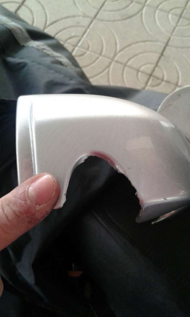

despues al plastico hay que cortar un poco una parte. yo los he puesto justo donde el rebaje que tiene para ver el visor del liquido de frenos y le e quitado el cachito curvo que tiene y lo e dejado al ras.
y ya esta solucionado el problema. recuerdo que le puse unas manetas que tapan mucho la vision y ahora esto es gloria bendita. tampoco he descubierto la panacea pero el hilo que hay es muy viejo y actualiarlo no esta demas.

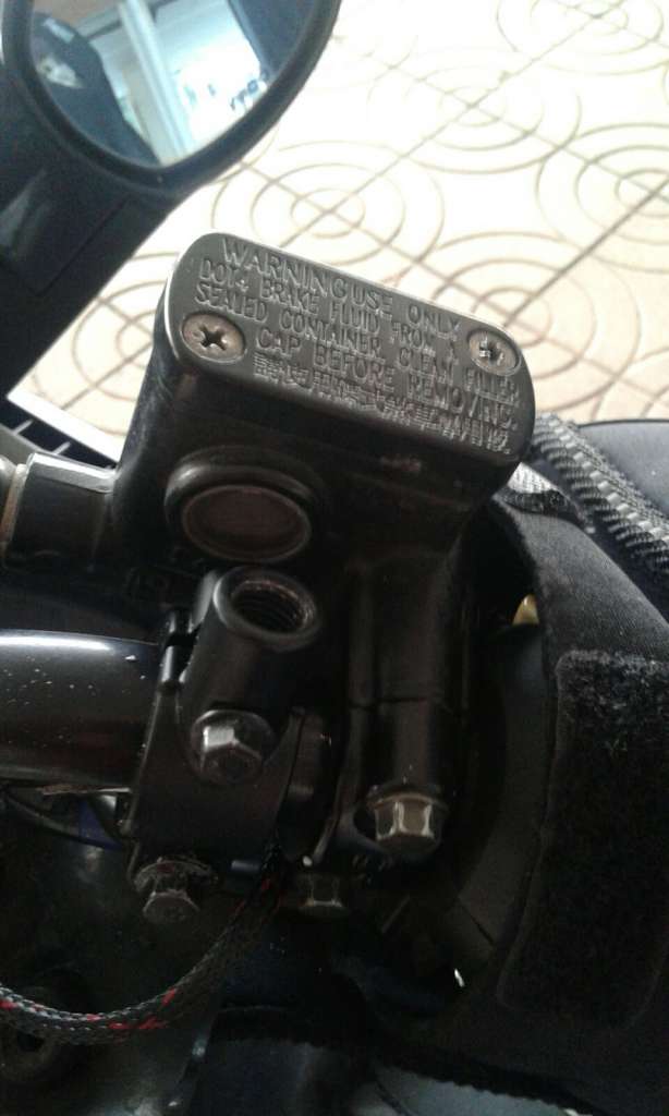

Hola a todos. No lo puse...pero en el manillar al quitar los plasticos, hay unas plaquitas de metal de nada, un centimetro, las corte para que no me quedaran tan al centro, con una sierra electrica.
La abrazadera del deposito de frenos del lado IZQUIERDO, al desatornillarla, le quite el teton que tiene para fijarla al manillar tambien lijandolo, para que me permitiese ganar esos dos o tres centimetro y que quedase como en el lado derecho que es como sale en la foto.en resumidas cuentas...lo que sobraba lo he lijado con cuidado claro jejeje que uno empieza a lijar y al final no te queda ni el asiento. Bueno espero q esta aclaracion complete el post de las fotos. Saludos
