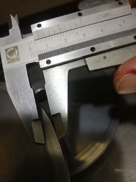

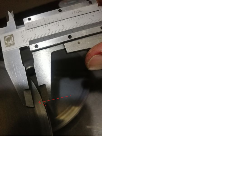

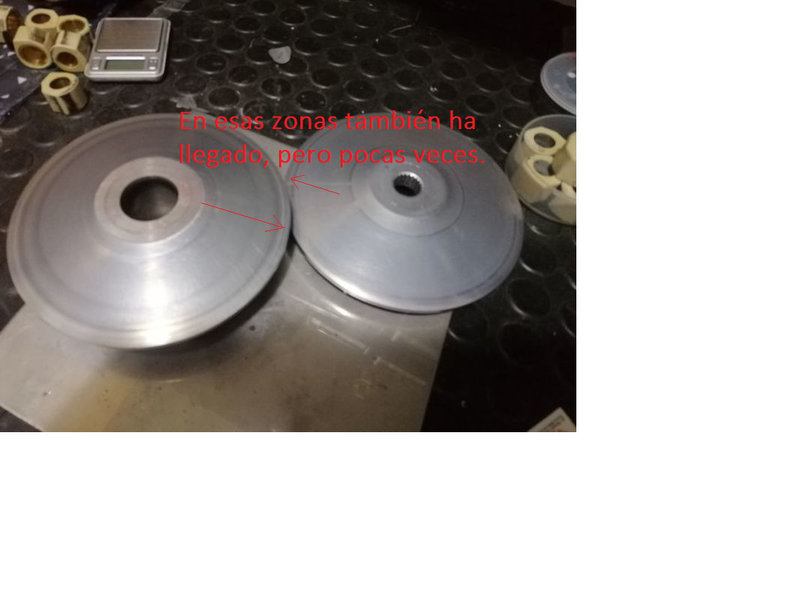

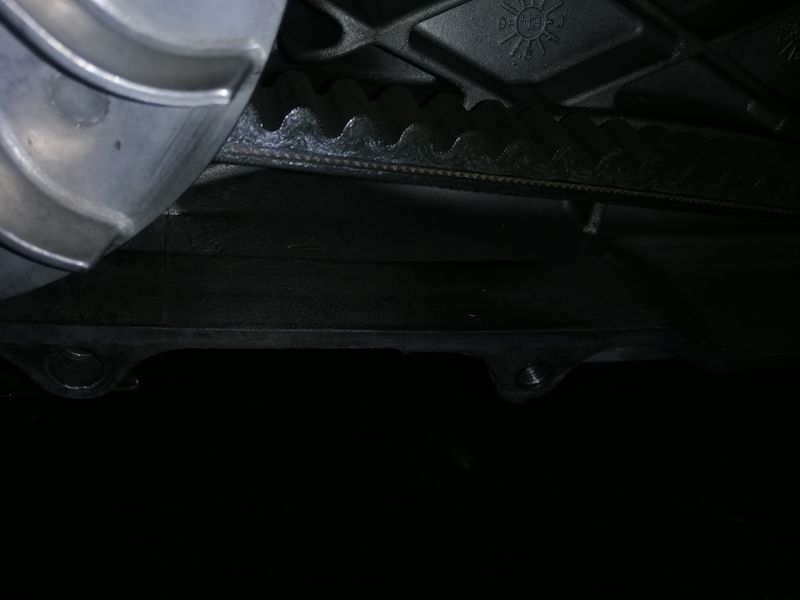

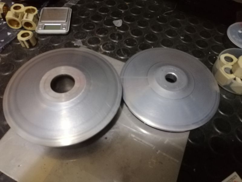

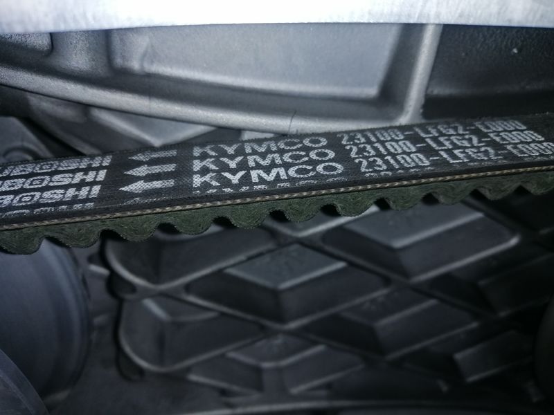

Guanche Publicado 1 de Diciembre del 2020 Compartir Publicado 1 de Diciembre del 2020 Hoy empeze a desmontar para poner los Rodillos a 17 gr y os paso estas fotos de detalles que me he dado cuenta por si sirve de algo y así aprende uno un poco. Es normal que roze la correa en la carcasa? Saludos! Enlace al comentario Compartir en otros sitios web More sharing options...
Tiritos Publicado 2 de Diciembre del 2020 Autor Compartir Publicado 2 de Diciembre del 2020 Hola Guanche. La imágenes que presentas indican que la correa ha subido bastante más de lo que parece, está en el punto máximo. lo que pasa que para marcarse bien la polea por la fricción de la correa necesita rodar a tope muchas veces, por eso apenas se aprecia, porque has llegado al tope muy pocas veces (ya está bien). El roce de la correa en la carcasa (brillo en la parte de abajo) indica precisamente que sí has llegado al tope de diámetro de la polea, ten en cuenta que hay unos 3 mm que la correa tiene un bisel y no llega a rozar en la polea (mira el dibujo de la correa, las líneas rojas indican donde no hay material que roce en polea). Por otra parte ese brillo en la carcasa es normal cuando se apura tanto el rendimiento del variador, ya que como sabemos, la correa siempre hace pandeos en la parte de abajo debido a que tracciona por arriba. El roce que provoca el brillo es mínimo y normal, no pasa nada. Un saludo Enlace al comentario Compartir en otros sitios web More sharing options...
Guanche Publicado 2 de Diciembre del 2020 Compartir Publicado 2 de Diciembre del 2020 Hace 1 hora, Tiritos dijo: Hola Guanche. La imágenes que presentas indican que la correa ha subido bastante más de lo que parece, está en el punto máximo. lo que pasa que para marcarse bien la polea por la fricción de la correa necesita rodar a tope muchas veces, por eso apenas se aprecia, porque has llegado al tope muy pocas veces (ya está bien). El roce de la correa en la carcasa (brillo en la parte de abajo) indica precisamente que sí has llegado al tope de diámetro de la polea, ten en cuenta que hay unos 3 mm que la correa tiene un bisel y no llega a rozar en la polea (mira el dibujo de la correa, las líneas rojas indican donde no hay material que roce en polea). Por otra parte ese brillo en la carcasa es normal cuando se apura tanto el rendimiento del variador, ya que como sabemos, la correa siempre hace pandeos en la parte de abajo debido a que tracciona por arriba. El roce que provoca el brillo es mínimo y normal, no pasa nada. Un saludo OK Tiritos entonces en base a esto que opinas. Subo peso a los Rodillos y los dejo a 17gr o por el contrario ya que no Le voy a sacar más desarrollo los puedo dejar en un peso entre 14,5 y 16? Me gusta el tirón que tiene desde abajo pero también esa sensación al subir más de vueltas con los de 14,5. La verdad es que te lo pongo difícil! Jejeje.lo digo porque como ya se ha llegado al máximo de desarrollo ahora me salta esa duda. Gracias por tus explicaciones y dedicación. Enlace al comentario Compartir en otros sitios web More sharing options...
Tiritos Publicado 2 de Diciembre del 2020 Autor Compartir Publicado 2 de Diciembre del 2020 Hace 37 minutos , Guanche dijo: OK Tiritos entonces en base a esto que opinas. Subo peso a los Rodillos y los dejo a 17gr o por el contrario ya que no Le voy a sacar más desarrollo los puedo dejar en un peso entre 14,5 y 16? Me gusta el tirón que tiene desde abajo pero también esa sensación al subir más de vueltas con los de 14,5. La verdad es que te lo pongo difícil! Jejeje.lo digo porque como ya se ha llegado al máximo de desarrollo ahora me salta esa duda. Gracias por tus explicaciones y dedicación. Efectivamente, no le vas a sacar más desarrollo, pero sí que lo puedes variar el tirón como tu bien dices, con los de 17 notarás antes el tirón porque no apura tanto las vueltas y cambia antes, pero conforme suba de velocidad como irá a menos vueltas, le costará un poco más llegar a los 140Km/h y 8000 r.p.m. Con los de 14,5 tiene más brío desde abajo y si llega al final sin cortar la inyección es lo máximo que podrás sacarle, en contrapartida el motor va más alto de revoluciones en marchas cortas-medias. Tu eliges lo que más te guste, y si quieres probar, pues igual te gusta más con 17. Otra cosa sería cambiar la correa por otra algo más corta y algo más ancha, con lo cuál te aumentaría un poco el desarrollo con el mismo diámetro de poleas, eso es lo que lleva el compañero @SDCTen aparte de todo lo que llevas tú, sería la correa Mitsuboshi 361 22111, este tema es importante porque tu moto lleva de origen la misma correa que llevaba la del compañero y le aconsejé cambiarla, te paso el link: Con esa correa sería aconsejable llevar los de 14,5gr. https://www.recambiosubricar.com/tienda/Correa-mitsuboshi-kymco-people-250---x-citing-250-Mitsuboshi-36122111_11058943_gp Un saludo Enlace al comentario Compartir en otros sitios web More sharing options...
