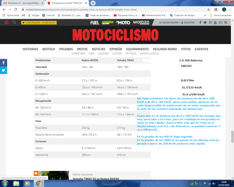

Hola.
He querido rectificar la frase que puse de que en 3 segundos se recuperaba de 80 a 130 Km/h ya que es una barbaridad y lo puse en un momento de euforia, pero la verdad es que  es una gozada como va la moto y empuja muy bien, de manera que he puesto en su lugar que lo hace en pocos segundos.
Un saludo

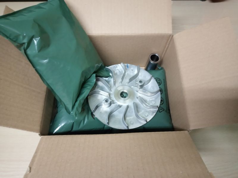

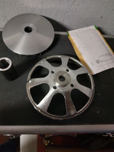

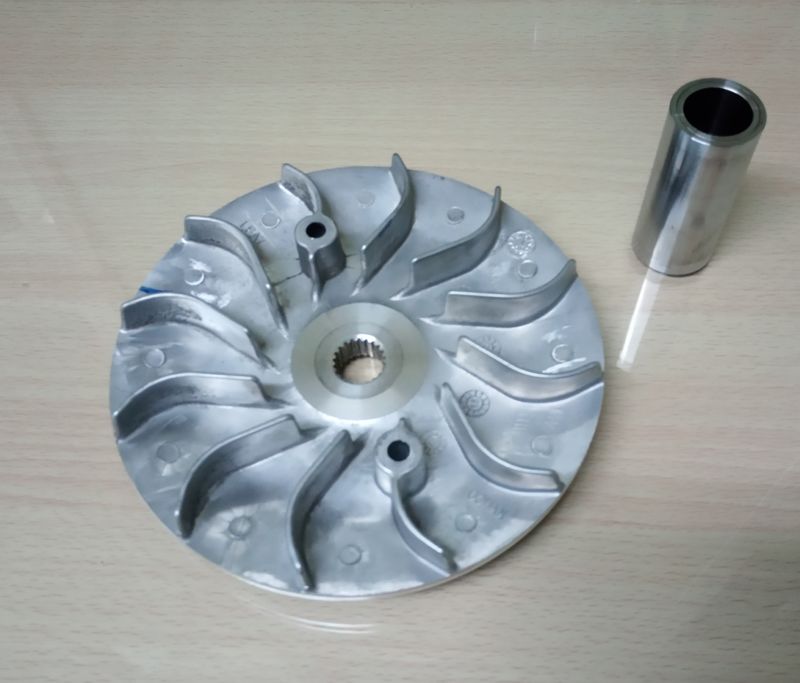

Buen trabajo. Mi semipolea y bulón listos para enviártelos...IMG_20200327_155652.thumb.jpg.c18381e7b96eec74dc0f7824d786e9f1.jpg
IMG_20200327_155616.thumb.jpg.4c3e813d7edad932f9eae246af4ff798.jpgIMG_20200327_175944.thumb.jpg.424bc73e6a2f031fc2f23e8a34c0527d.jpg
saludos

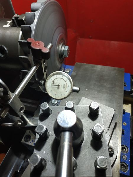

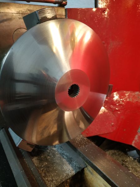

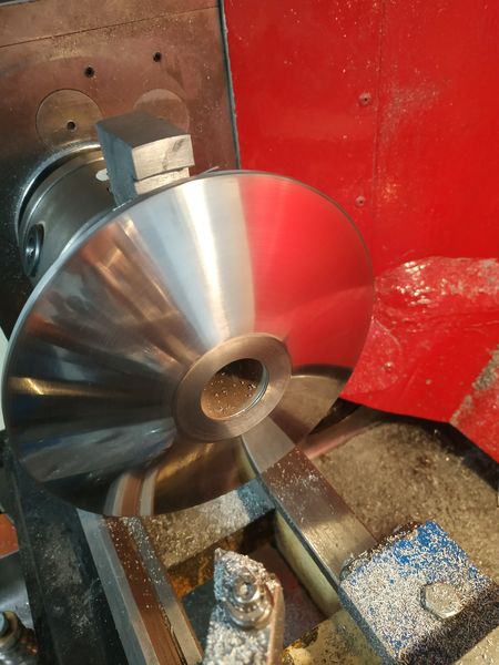

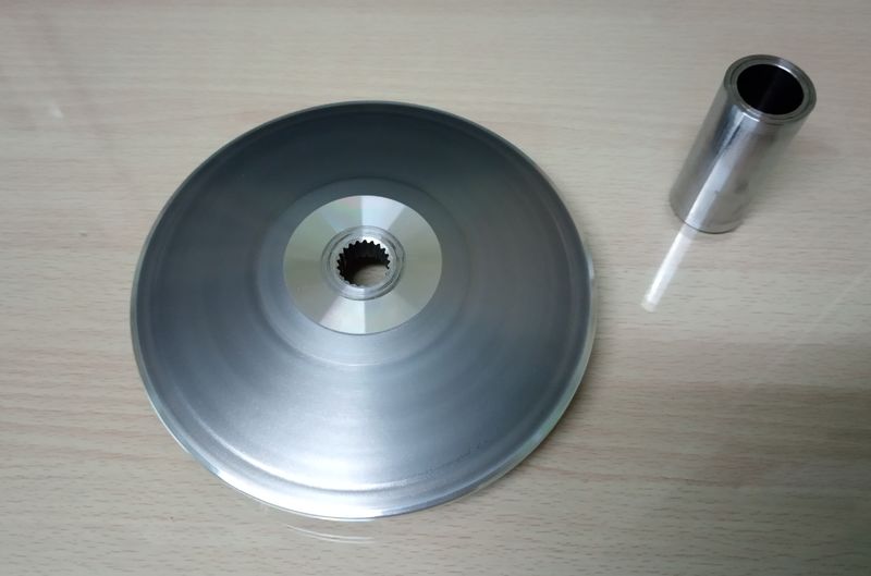

Aquí pongo las fotos del cono rectificado del variador y de la semipolea de ventilador, todavía en el torno.
Un saludo
Hace 1 hora, Tiritos dijo:
Un saludo
Me cago en la leche!... un trabajo pulidísimo, realmente excepcional.
Oye como algún día tenga modificar o rectificar alguna pieza cuenta que te la mando, vale? (con su justa compensación dineraria, claro), jejejeje
Hace 2 horas, Rogers dijo:

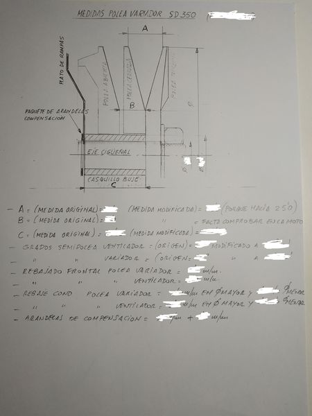

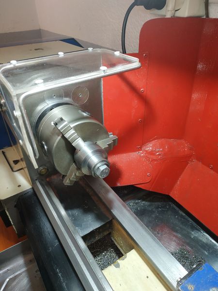

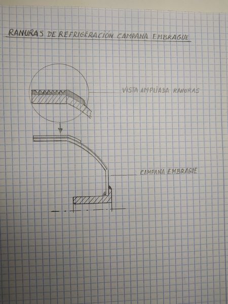

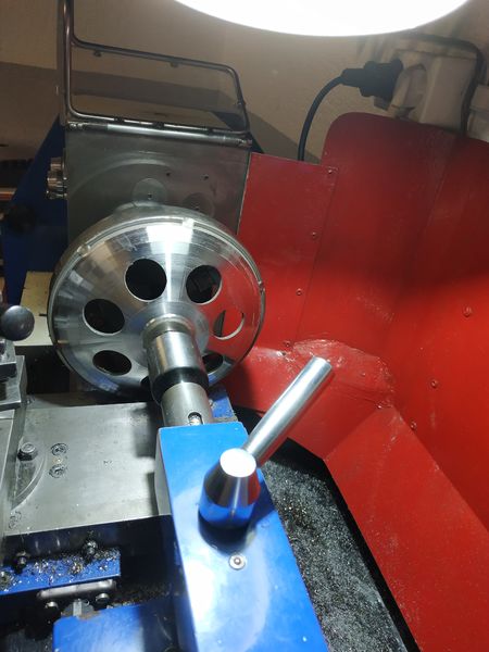

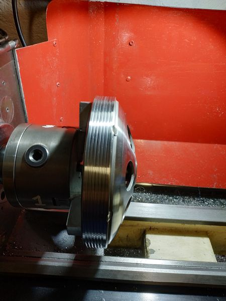

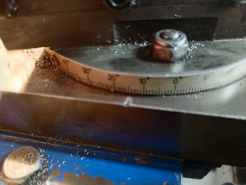

Gracias @Rogers, pero lo verdaderamente importante no es solo el acabado, es el centraje de la pieza a la centésima tanto en sentido axial como en radial, el ajuste de la conicidad, y la precisión en la medida, a @Perico Moto, le mandé un informe con las medidas y vídeos del trabajo donde se aprecian las fases del mismo, lo que pasa que yo no he subido nunca nada a Youtube, y ese es mi handicap, que aquí no puedo poner los vídeos por el servidor, por eso los bricos los hago con fotos.
Saludos

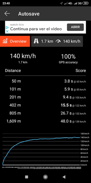

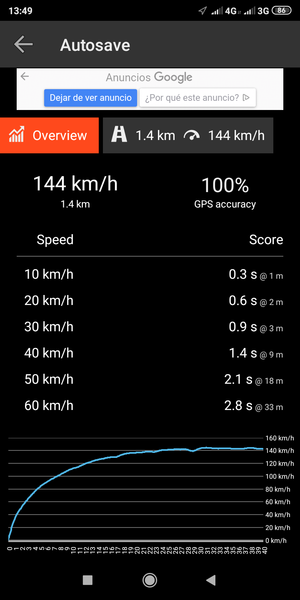

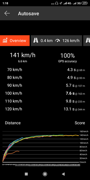

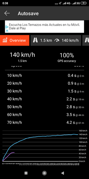

Bueno pues ya he podido probar un poco la moto tras la modificación del variador.
Estos son los datos que he obtenido con los DR. Pulley de 14,5 gramos y la modificación del variador.
La aceleración la he hecho hasta 120 km/h porque no pude ir al sitio donde tengo para alargar más.
@Tiritos llevo la arandela de 1 mm detrás del plato de rampas y la de 0,5 en el bulón.
Tu moto va mas rápida hasta 70 km/h pero luego el 0-100 km/h y el 1/4 de milla lo hace mas rápida la mía. Me da la sensación que luego la tuya empuja mas contundente entre 120-145 km/h ya iremos probando...
Cuando pueda probaré con las dos arandelas detrás del plato de rampas y colgaré los datos.
Un saludo.

Hace 7 horas, Perico Moto dijo:
Screenshot_2020-05-14-01-44-28-575_com.milejko.dragracer.png.f62506303b7467223797c4e144359040.png
Screenshot_2020-05-14-01-18-29-281_com.milejko.dragracer.png.b7fcfaef214c872cacb307321597ae01.pngScreenshot_2020-05-14-01-20-53-199_com.milejko.dragracer.png.6dea2682494a9e0fd018ae28d5c2c658.png:aplausos::aplausos:
:aplausos: Esos resultados son estupendos!!!
Acelera más que la mía Al menos hasta 120 Km/h de GPS (que ya es decir), Jajaja.  Los datos que tengo de la mía los hice en una sola prueba y ya me pareció bien y no hice más pruebas, a mí me llegó hasta los 148 Km/h de GPS
La aceleración que da la tuya de 0 a 100Km/h y en los primeros 200 m y en los 400 m son tiempos que superan los que hace la AK en las pruebas de la revista Motociclismo (salvando las distancias), ya puedes estar contento.
Y lo bueno que tiene esa modificación es que puedes conducir serenamente dentro de los límites legales y el consumo se mantiene en mínimos.
Me alegro mucho del éxito de la modificación en tu moto.
Un saludo

Va muy bien la verdad.
Saludos.
Mañana si puedo probaré otra configuración con las dos arandelas detrás del plato de rampas ( tanto con los DR.Pulley como con los rodillos de serie)

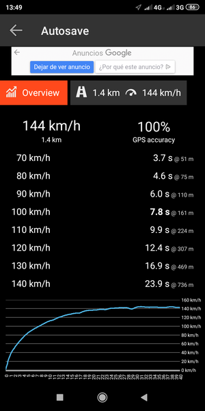

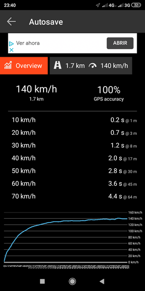

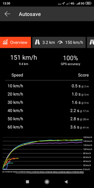

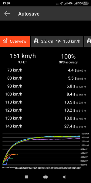

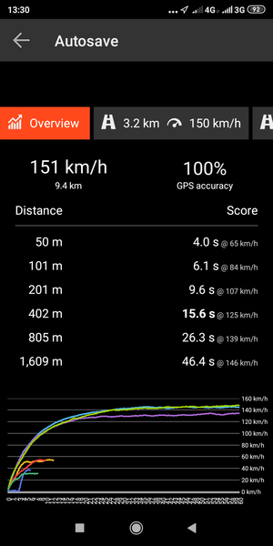

Estos datos son de hoy.
En esta aceleración,  muy buenas cifras  7.8 s de 0-100 km/h y 23.9 s de 0-140 km/h
4.png.04830bb80a735a8c16da79419e72167d.png5.png.9e1284d4c6329fb8854aa2d2f07e697a.png6.png.dd8057519626e38d0962f4ce4c20b4fd.png

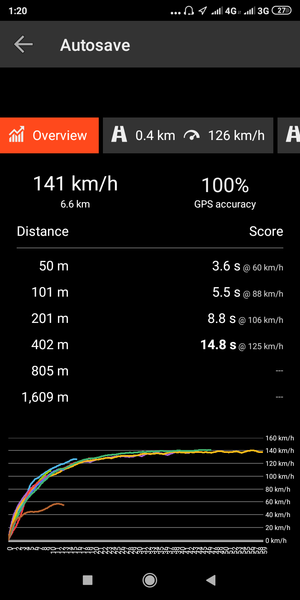

En esta otra aceleración los datos son algo peores pero pude alargar mas la velocidad punta hasta 151 km/h reales (a 150-200 rpm antes de llegar a corte)
7.png.40b733defec679d16c241436b5a21155.png8.png.8767bd3b27eea862ef6646e24e4224f3.png9.png.2a9dbb146a882bc5e1e2bdb66ee6b51a.png

Es la misma configuración en ambas. Ten en cuenta que la diferencia son 0.6 segundos de diferencia hasta  110 km/h ; 1.1 segundos hasta 130 km/h  y luego hasta 140 km/h si que pierde 3.5 segundos ( una simple movimiento de mirada por el espejo y cambio de carril a esa velocidad ya te ralentiza la aceleración...)
Pero vamos que la moto está para irse a carreteras de montaña y gozarlo curveando entre 50-130 km/h.
Los 151 km/h GPS vienen a ser 165 km/h de marcador,  velocidad por cierto que en esta moto  (al menos en mi caso) es cosa puntual, no es una velocidad a la que vayas cómodo ... pero bueno gusta probar algunas veces que tu motor llega hasta ahí.

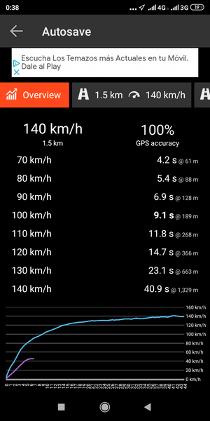

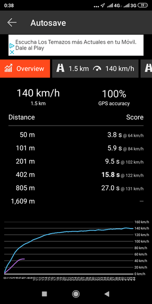

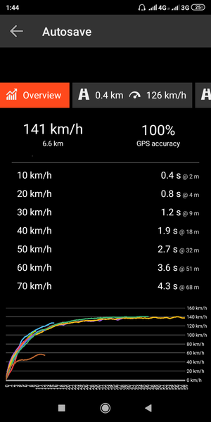

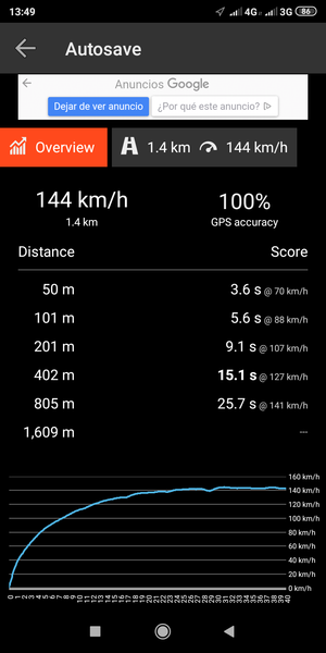

Esta tarde he estado probando con los rodillos de serie y con los DR.Pulley de 14,5 gramos y las dos arandelas detrás del plato de rampas.
Como mejor va es con DR. Pulley de 14,5 gr y la arandela de 1 mm detrás del plato de rampas y la de 0,5 mm delante.
Esto son datos con los de serie:
Screenshot_2020-05-17-00-38-28-732_com.milejko.dragracer.png.d147cd2925f78e99df435e29342930d0.pngScreenshot_2020-05-17-00-38-38-761_com.milejko.dragracer.png.d71b04cc0cd940b8314d4627842bb208.pngScreenshot_2020-05-17-00-38-49-270_com.milejko.dragracer.png.76b128498f6eb3f91dd7501f78077b05.png
Con DR. Pulley 14,5 gr y las dos arandelas detrás del plato de rampas:
Screenshot_2020-05-16-23-40-22-764_com.milejko.dragracer.png.c1bbf86a0f3b77ef8128bf982abb4a20.pngScreenshot_2020-05-16-23-40-29-238_com.milejko.dragracer.png.ca979db00f5e27c57f1038d4f9ff4187.pngScreenshot_2020-05-16-23-40-35-425_com.milejko.dragracer.png.a28affadee3f9fc49b84c327be3e62cc.png

Buenos días y buen aporte.
En estos datos, comparando también con los anteriores se deduce claramente el efecto del tipo de rodillo y el efecto del avance del desarrollo provocado por la longitud del bulón, que en definitiva es lo que regula la posición de arandelas, y aunque no tenemos datos con la configuración original, en todos los demás datos, se puede ver:
1.- Que la reforma del variador le produce un incremento de Par extraordinario que se nota en mayor empuje, aceleración y velocidad.
2.- Que la posición de bulón rebajado (todas las arandelas detrás) da peor resultado por que el avance de desarrollo con él es excesivo.
3.- Que dentro de la posición con el rebaje de bulón compensado por la arandela (0,5 mm en la parte del bulón), se obtiene el mejor resultado (solo con la modificación realizada en el variador).
4.- Que el resultado de la modificación no es completo sin la combinación del rodillo con la forma y peso adecuados, mejorando de menos a más, conforme se ha bajado de peso y de geometría del rodillo, quedando mucho mejor clasificado el Dr. Pulley de 14,5g que el original de 15,2g
Felicidades de nuevo @Perico Moto
