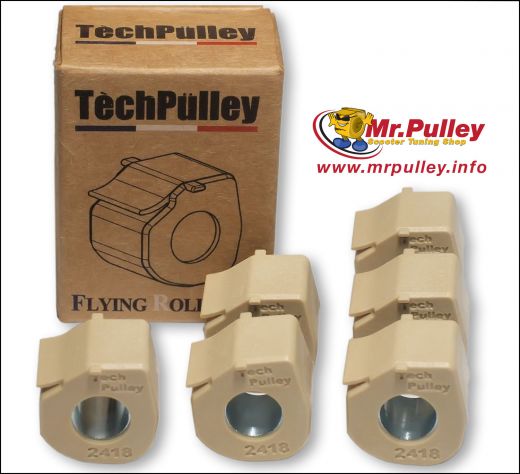

Tiritos Publicado 1 de Marzo del 2020 Compartir Publicado 1 de Marzo del 2020 Adjunto link para compra de rodillos deslizantes Techpulley para Grandink 125 ( de origen 6 rodillos 20x15x 12,4 gr ) Los tienes de 12gr, y de 12,5 gr que es lo más parecido a los de origen. Con 12 gr va la moto más revolucionada, con 12,5 va mejor y corre un poco más. Saludos https://drpulley.shopnix.de/TechPulley-FR-sliding-rolls-Dr-Pulley-SR/Size-20x15mm-6x/TechPulley-Flying-roll-FR2015/6-12-5::1237.html Enlace al comentario Compartir en otros sitios web More sharing options...
