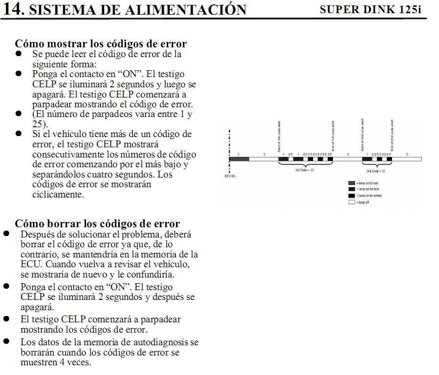

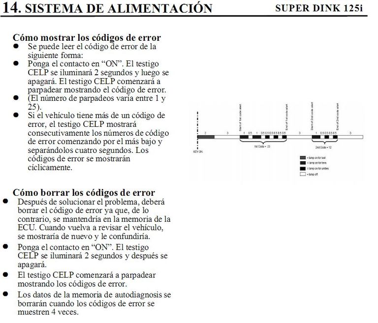

kiwi125 Publicado 5 de Octubre del 2015 Compartir Publicado 5 de Octubre del 2015 Hola a todos, A ver si alguien puede ayudarme... Hacia unos días que mi moto ( superdink 125 ABS) encendía el testigo de batería solo cuando tenía las luces puestas, así estuve unos 3-4 días. Hoy a la mañana me disponía a pillarla cuando.....pum... no encendía. Total que llamo al seguro me la vienen a buscar y me la llevan al taller. Finalmente en el taller me dicen que es la batería, que no funciona, así que me ponen una nueva y me sale todo por 77€. El problema es que al llegar al parking la moto enciende bien pero al encenderla en el chequeo el testigo de motor parpadea un rato y marca dos códigos de error, el 01 y el 11... Creo que esos dos códigos tienen que ver con la batería, pero claro, ahora el testigo de batería no se enciende y la moto se enciende a la primera así que entiendo que todo está OK pero esos códigos me hacen desconfiar.... alguien sabe si se pueden quitar? O es que realmente hay problema aun? muchas gracias! Enlace al comentario Compartir en otros sitios web More sharing options...
CUCUIBIZA Publicado 5 de Octubre del 2015 Compartir Publicado 5 de Octubre del 2015 Hola. Te paso como quitar el error, pero si cuando lo quitas, después te aparece otra vez es que hay algo. Si te se a fundido la batería antes seguramente tengas el regulador o el alternador mal, normalmente siempre es el regulador, y pocas veces el alternador. El código uno es sobrecalentamiento del motor, también puede ser por el termocontacto del electoventilador, pero yo me tiro mas hacia el regulador-rectificador. Quita el error y crucemos los dedos. Si el regulador esta mal en poco tiempo te dejara otra vez la batería seca. Un saludo paz_ Sigue bien los pasos Enlace al comentario Compartir en otros sitios web More sharing options...
kiwi125 Publicado 6 de Octubre del 2015 Compartir Publicado 6 de Octubre del 2015 Hola CUCUIBIZA, gracias por la info creo q no me ariesgare y la llevare hoy al mecanico otra vez... de todas formas como hago para quitar el error? Apagar y encender 4 veces el contacto? Muchas gracias! Enlace al comentario Compartir en otros sitios web More sharing options...
CUCUIBIZA Publicado 6 de Octubre del 2015 Compartir Publicado 6 de Octubre del 2015 Hola CUCUIBIZA, gracias por la info creo q no me ariesgare y la llevare hoy al mecanico otra vez... de todas formas como hago para quitar el error? Apagar y encender 4 veces el contacto? Muchas gracias!Hola. De nada, no asi no es. Segun e leido lo que pone, tu le das al contacto, en posición on, como cuando vas a arrancar la moto, lo dejas asi y cuando aparecen 4 veces el error ya esta reseteado. Y si te sale otra vez después es que hay algo mas.Yo no tengo esta moto pero primero saldrá el testigo celp intermitente con el error, seguramente se parara,.volvera a salir, se parara, pues cuando aparezca 4 veces ya esta, después arrancas y a probar, si te sale otra vez algo hay mal. Que tengas suerte. Después esta para resetear la centralita pere esto es Para otras cosas, también se como se puede hacer. Prueba a ver que tal!! Un saludo desde ibiza paz_ Enlace al comentario Compartir en otros sitios web More sharing options...
