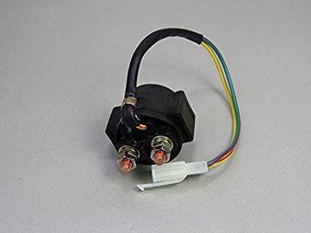

alfredoip5 Publicado 23 de Febrero del 2020 Compartir Publicado 23 de Febrero del 2020 Me hace ese ruido al intentar arrancar con pinzas. Me han dicho que puede ser un rele de arranque, sabeis donde está y cómo verificarlo?? Enlace al comentario Compartir en otros sitios web More sharing options...

alfredoip5 Publicado 23 de Febrero del 2020 Autor Compartir Publicado 23 de Febrero del 2020 Hace 4 horas, Mito dijo: Hola, te dejo el manual de taller de tu moto a ver si lo ves. 5e5255a92de28.pdf Lo encontré lo puentee y me arrancó a la primera!! Adjunto un vídeo donde se ve como arranca. Ahora solo tengo que comprar un rele. IMG_6591.MP4 Enlace al comentario Compartir en otros sitios web More sharing options...
