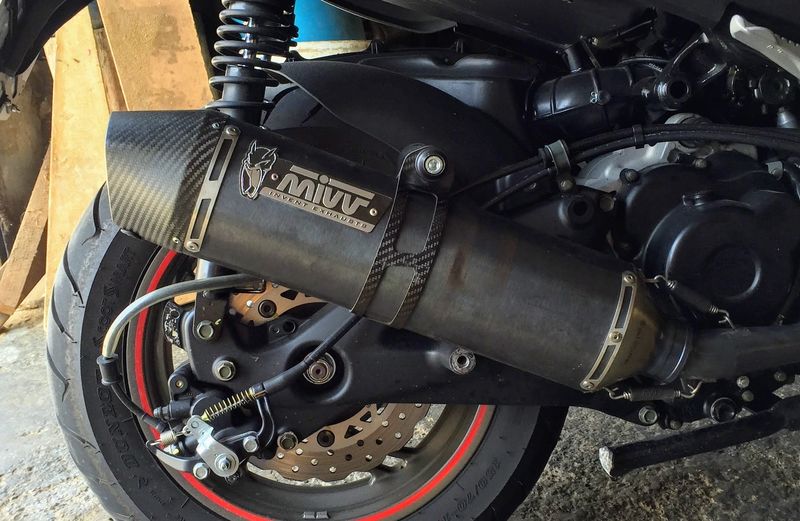

Jonny Publicado 29 de Febrero del 2020 Compartir Publicado 29 de Febrero del 2020 Hola compañero, yo lo llevo recortado desde la primera semana que la tuve. Te dejo una imagen. Saludos Enlace al comentario Compartir en otros sitios web More sharing options...
rupaul27 Publicado 29 de Febrero del 2020 Autor Compartir Publicado 29 de Febrero del 2020 No te ha dado problemas con la lluvia? Por si se te habían mojado cables o etc... Saludos!! Enlace al comentario Compartir en otros sitios web More sharing options...
Jonny Publicado 29 de Febrero del 2020 Compartir Publicado 29 de Febrero del 2020 Ningún problema desde julio del 2017 que la tengo y sin el guardabarros original. Quitar tornillos, cortar a tu gusto y volver a instalar. Enlace al comentario Compartir en otros sitios web More sharing options...

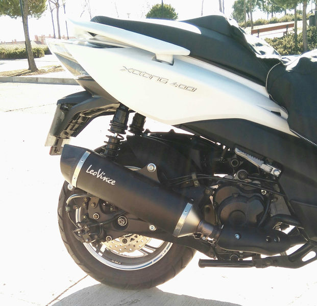

Fridureiks Publicado 6 de Marzo del 2020 Compartir Publicado 6 de Marzo del 2020 Hola a tod@s!! Tengo una Xciting 400i ABS del 2016 (76.000 KM) con el guardabarros recortado también desde la 1a semana. He pasado la ITV la semana pasada sin ningún problema y eso que se la miráron con lupa. Saludos y Vssss Enlace al comentario Compartir en otros sitios web More sharing options...

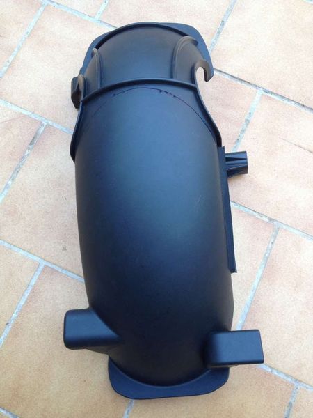

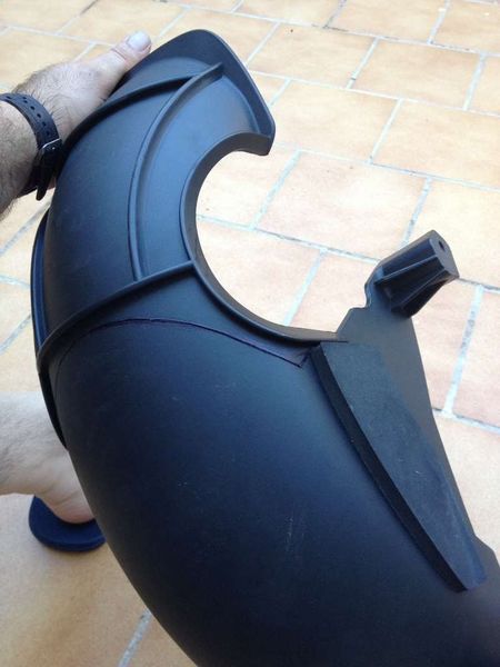

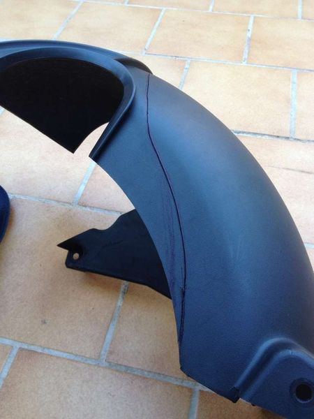

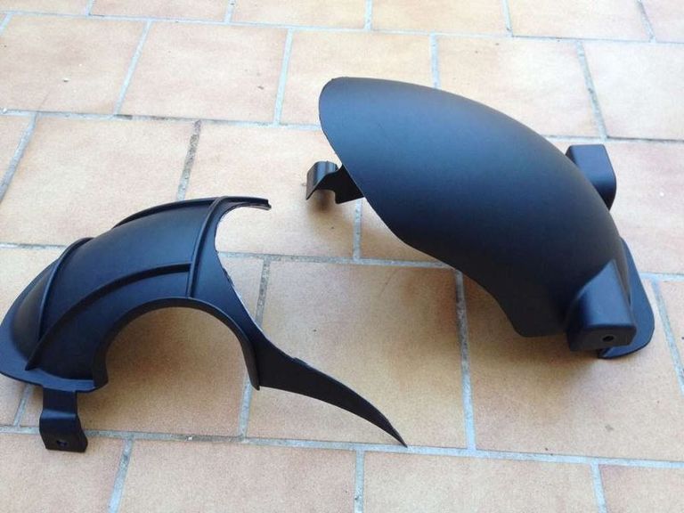

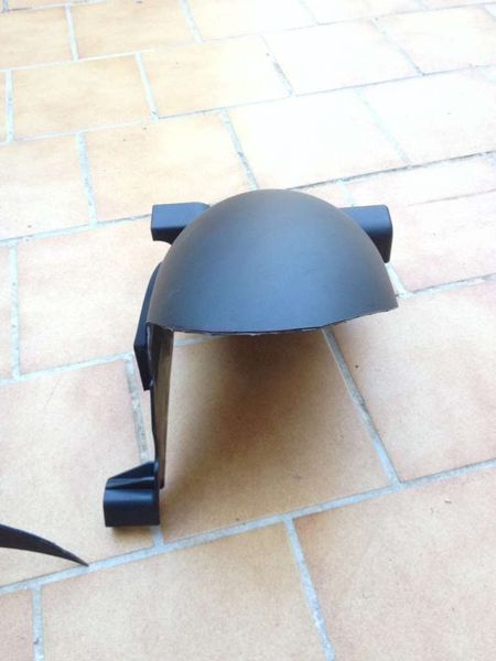

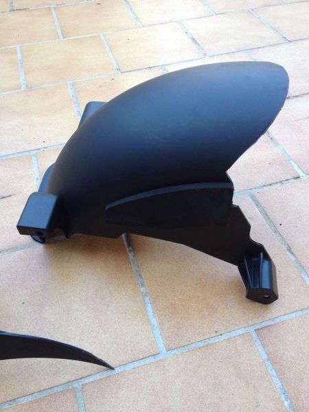

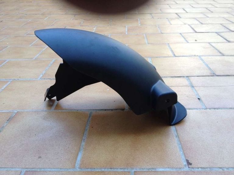

mpracing Publicado 8 de Marzo del 2020 Compartir Publicado 8 de Marzo del 2020 Muy buenas gente!! Veo que mis viejas ideas aún dan de que hablar después de tanto tiempo. subo de nuevo las fotos que hice en su día sobre el 2014 si no recuerdo mal Enlace al comentario Compartir en otros sitios web More sharing options...
