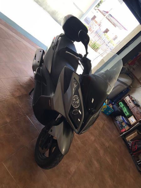

Buenas, me presento desde Murcia con mi Superdink 300i
La tengo desde hace relativamente poco, una semana o así, la compré para moverme por la ciudad, al principio me asustaban sus voluminosas dimensiones, pero se mueve de maravilla.
Inicio la presentación también hablando de un problema que me ha surgido esta mañana, salgo con la moto y perfecta, voy a varios sitios arrancando y parando la moto sin problema. Pero al llegar a casa me pongo a volver a arrancar y nada, muerta, la inyección carga, pero el motor de arranque no se mueve. Miro el foro y hablan de algún fusible fundido o cable suelto, pero nada todo ok. Me pongo a darle vueltas, limpio la piña con limpia contactos, veo que los dos frenos hacen el ``click´´ pero descubro que la luz no se enciende (mi cara se ilumina) LOS DOS SENSORES DE FRENO FUNDIDOS! al comprarla ya vi que solo arrancaba con el derecho, por lo que lo intuía y al fundirse el otro no arrancaba, le hago un puente y arranca, mi cara de alivio es bestial. Dos sensores a 9,50€ cada uno y solucionado.
