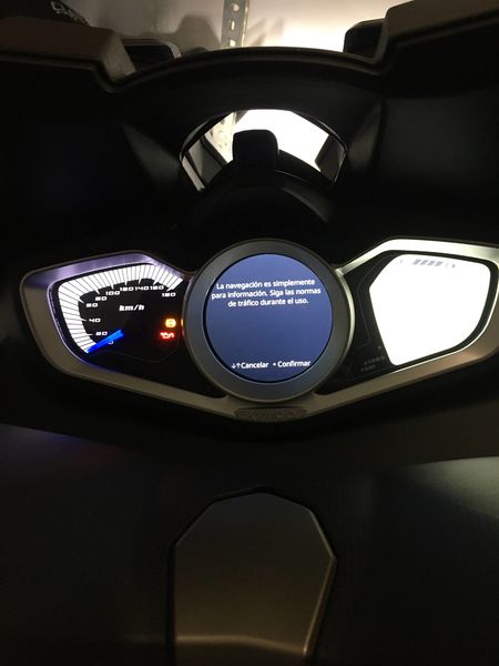

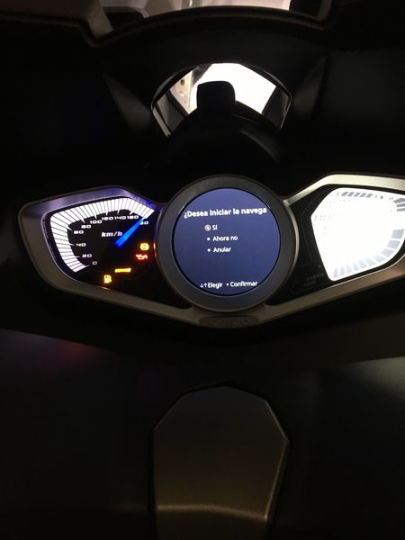

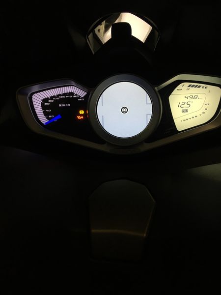

soriketes Publicado 12 de Febrero del 2020 Compartir Publicado 12 de Febrero del 2020 Hola llevo 3 dias con la Kymco 400S, y no consigo que funciones el GPS, tengo instalado en el movil la aplicacion Noodoe, y sigo todos los paso de la siguiente forma. 1º una vez que he seleccionado la ruta a seguir en Noodoe, enciendo la moto y me aparece en la pantalla de la moto ¿Desea iniciar la navegacion? indico que si, y pulso el boton naranja, 2º aparece otro mensaje "La navegacion es simplemente para informacion...etc" y vuelvo a confirmar con el boton naranja 3º aparece la pantala de navegacion pero solo con un circulo en el centro en intermitente, y de hay no pasa. Que tengo que hacer. saludos Enlace al comentario Compartir en otros sitios web More sharing options...

soriketes Publicado 13 de Febrero del 2020 Autor Compartir Publicado 13 de Febrero del 2020 Hace 23 horas, xeexuu dijo: Puede que sea un tema de tu móvil. Si no lo has hecho ya, asegúrate de que el ahorro de energía no esté asignado a la aplicación de Noodoe, dale todos los permisos, incluido el permiso de ejecutarse en segundo plano y a ver si te funciona. Un saludo. Enviado desde mi MI 9 mediante Tapatalk Hola Tengo un iphone 6s, lo he vuelto a intentar y hace lo mismo, no tengo el ahorro de bateria, tambien he intentado la ruta fuera en la calle, y tampoco... se sigue quedado en espera con la esfera en intermitente. Una cosa que hace es que cuando sale la primera pantalla, parece que quiere ponerse el mapa, pero en un flash se pone en espera Enlace al comentario Compartir en otros sitios web More sharing options...
Pura raza Publicado 13 de Febrero del 2020 Compartir Publicado 13 de Febrero del 2020 Hace 3 horas, soriketes dijo: Hola Tengo un iphone 6s, lo he vuelto a intentar y hace lo mismo, no tengo el ahorro de bateria, tambien he intentado la ruta fuera en la calle, y tampoco... se sigue quedado en espera con la esfera en intermitente. Una cosa que hace es que cuando sale la primera pantalla, parece que quiere ponerse el mapa, pero en un flash se pone en espera A mi me ocurria lo mismo, fui al concesionario y estuvieron mirando y demas . Todo estaba perfecto, me dijo que seguramente seria un problema del movil y que lo que deberia de hacer es apagar el movil de vez en cuando ( 1 vez a la semana) , Desde entoncess me va perfecto Enlace al comentario Compartir en otros sitios web More sharing options...
soriketes Publicado 13 de Febrero del 2020 Autor Compartir Publicado 13 de Febrero del 2020 Hace 1 hora, Pura raza dijo: A mi me ocurria lo mismo, fui al concesionario y estuvieron mirando y demas . Todo estaba perfecto, me dijo que seguramente seria un problema del movil y que lo que deberia de hacer es apagar el movil de vez en cuando ( 1 vez a la semana) , Desde entoncess me va perfecto He apagado el movil varioos minutos, y nada tampoco, he intentado poner un video, pero no me deja. de vez en cuando, intenta enlazar el mapa, me sale la pantalla del circulo le doy 4 veces al boton naranja y aparece el mapa, pero al empezar a andar se vuelve otra vez en intermitente Enlace al comentario Compartir en otros sitios web More sharing options...
