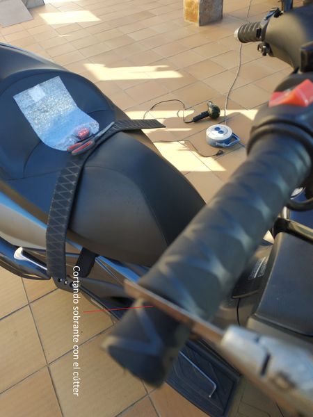

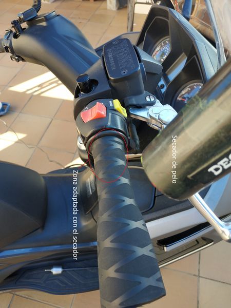

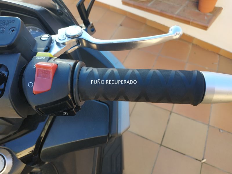

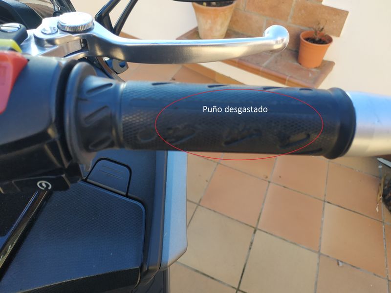

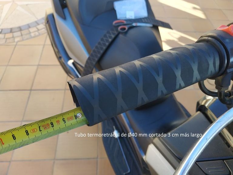

Tiritos Publicado 12 de Febrero del 2020 Compartir Publicado 12 de Febrero del 2020 Hola Peña, este brico trata de la recuperación d los puños de goma del manillar, en el caso de que estén desgastados o en el caso de querer protegerlos porque sean puños calefactables. Es muy sencillo y barato, se trata de utilizar manga de tubo retráctil del que se utiliza para cañas de pescar, lo encontraréis muy fácil en Ali Express o cualquier otra plataforma. Yo he utilizado el color negro de 40 mm, ya que luego se retrae muy fácil y queda un buen grosor. Empezamos desmontando los topes o contrapesos del manillar. El tubo solo se tiene que cortar un poco más largo que la zona que queremos cubrir aunque de longitud apenas se encoge pero por si acaso, colocarlo a tope en el puño aguantándolo ahí mientras con un secador de pelo le vamos aplicando calor alrededor, empezando por la zona del tope del puño, conforme vemos que se va adaptando a la forma, vamos calentando otra zona también alrededor del tubo hasta que se acople del todo, terminando en el extremo del manillas e insistiendo bien para que se adapte lo mejor posible. Luego hay que cortar el exceso de tubo con mucha delicadeza con un cútter ya que si lo cortamos rápido se va a torcerse el corte, se montan los contrapesos y ya está. Un saludo Enlace al comentario Compartir en otros sitios web More sharing options...
