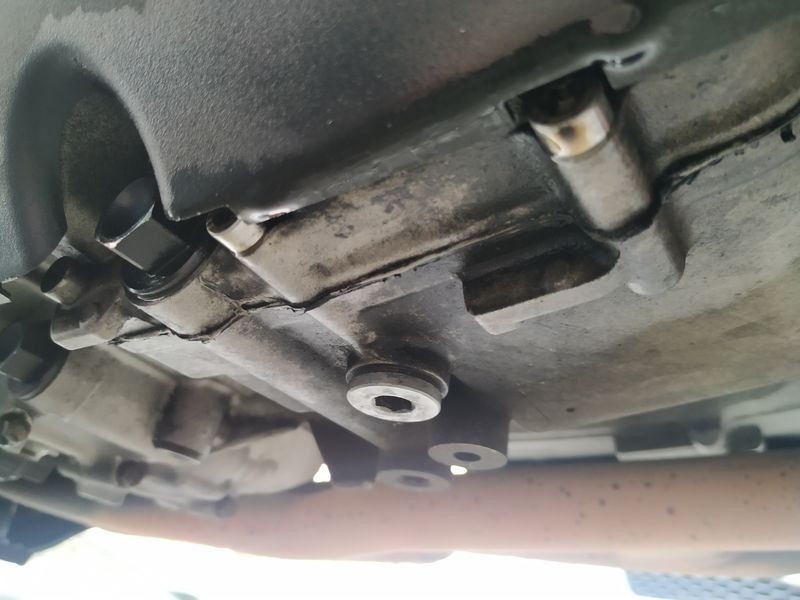

Anxinhopg Publicado 8 de Febrero del 2020 Compartir Publicado 8 de Febrero del 2020 He buscado en el foro y no he encontrado nada de esto así que abro tema nuevo. Pues esta mañana voy a coger la moto y me encuentro el suelo del garaje que es ligeramente inclinado con hilos de aceite y goteando la parte baja del depósito. Ayer por la mañana se me encendió chivato de aceite pero sólo unos 10 segundos o menos. Miré la varilla y estaba bien el nivel. Estos últimos 5000 km desde que me cambiaron el motor he revisado bastante el aceite y siempre me ha dado bien. Pues nada, otra más. El lunes a primera al taller. Enlace al comentario Compartir en otros sitios web More sharing options...
alexenbar Publicado 11 de Febrero del 2020 Compartir Publicado 11 de Febrero del 2020 el nivel en cuanto estaba?? porque el aceite no puede pasar de la rallita numero 7. si estaba por encima de la linea 7 te puede pasar eso, ademas que la moto no te anda porque los discos del embrague van encharcados en aceite. ojo en muchos talleres no lo saben y rellenan hasta el tope!!!! Enlace al comentario Compartir en otros sitios web More sharing options...
Anxinhopg Publicado 13 de Febrero del 2020 Autor Compartir Publicado 13 de Febrero del 2020 Pues resulta que ha sido culpa mía. Con la psicosis a veces que tiene uno con esta moto pues se cometen errores . No cerré bien el tapón de la varilla de nivel y perdía por allí. Con respecto al nivel le pregunté al mecánico cuál era el nivel exacto que debería llevar y me dijo que entre 7 y 8 es como debe ir. Bueno pues caso cerrado. El martes lo llevo a la revisión de 40.000, aunque ya tengo 42 y pico. Me coincide ahora con los 5000 km de cambio de piezas motor y a ver como va todo. Saludos Enlace al comentario Compartir en otros sitios web More sharing options...

Anxinhopg Publicado 23 de Febrero del 2020 Autor Compartir Publicado 23 de Febrero del 2020 Durante tres días estuve mirando el tema de la pérdida de aceite pues algo no me cuadraba desde el viernes. En esos tres días le miré el nivel varias veces. A lo mejor en el primer post no conté todo por ahorrar tiempo pensando que no aportaba nada explayarme en detalles. Es verdad también que la rosca de mi varilla no enrosca bien pero no me fijé o no fui capaz de ver que venía de ahí el problema. Al taller no lo llevé al día siguiente, obviamente estaba cerrado. Si me llega a pasar un jueves, el viernes lo llevo al taller y ya no escribo nada. Hace 17 minutos , YaGaRo dijo: Me alegro que sólo haya sido la bobada esta de unas gotillas en el suelo y estés con tus problemas resueltos, te lo digo de verdad. Te creo, obviamente ningún motero que se precie de llamar así se alegra de las desgracias de otro con su moto. Por mi parte no sigo con la discusión y como dije antes, perdona si pudo sonar algo fuera de tono. Un saludo Enlace al comentario Compartir en otros sitios web More sharing options...
