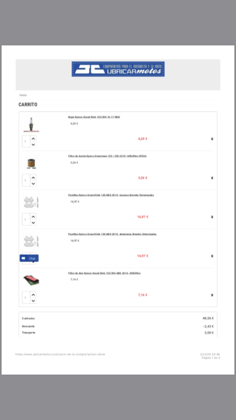

JorgeGD Publicado 25 de Febrero del 2020 Autor Compartir Publicado 25 de Febrero del 2020 Ya tengo todo para la revisión de los 5000km aúnque se la realizaré sobre 4000km. echarle un vistazo a las fotos. aceite Castrol 10w40 y si os fijáis voy a cambiar frenos debido al chirrido que pegan en cada frenada. Si indagáis por la red hay un descuento del 5% con un código y te ahorras los gastos de envío. Esta semana lo pido todo en esta página que tiene buenos precios a mi parecer. Enlace al comentario Compartir en otros sitios web More sharing options...
