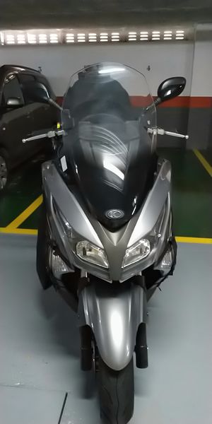

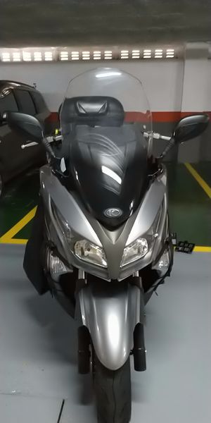

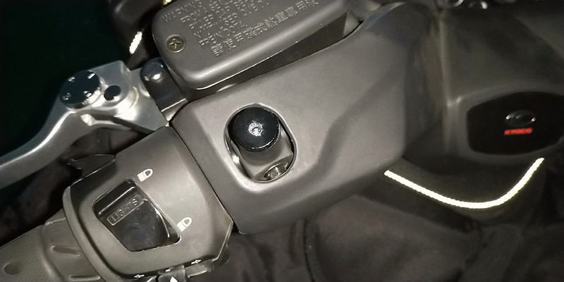

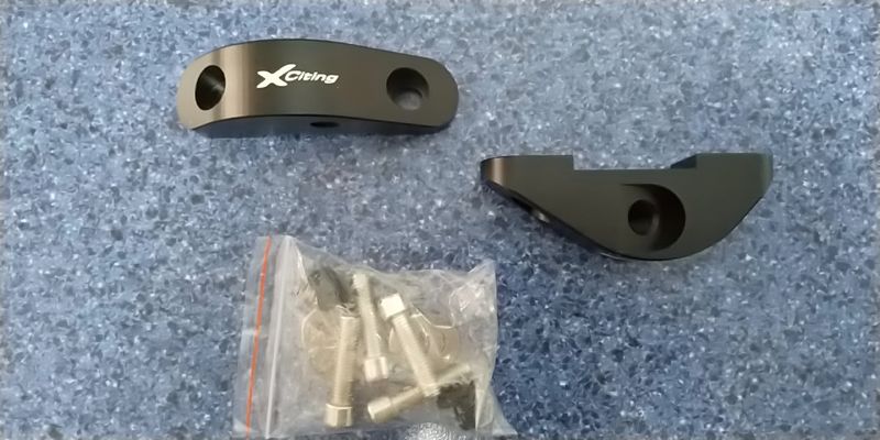

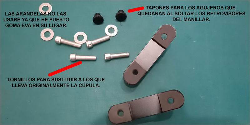

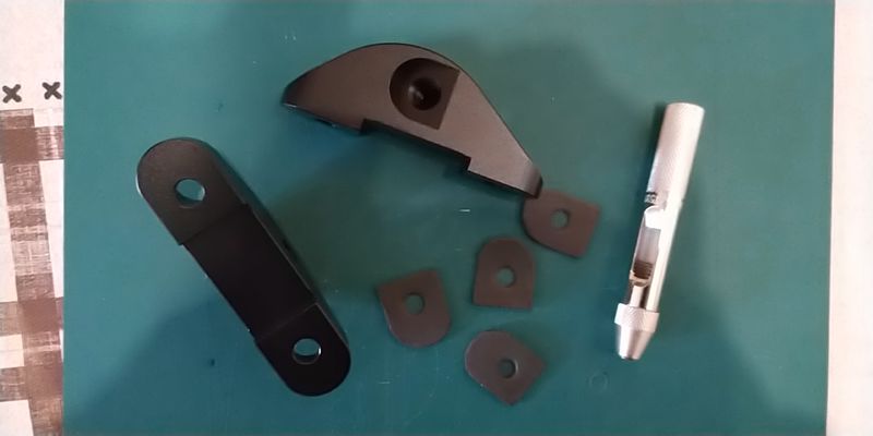

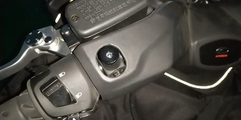

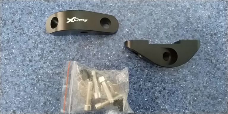

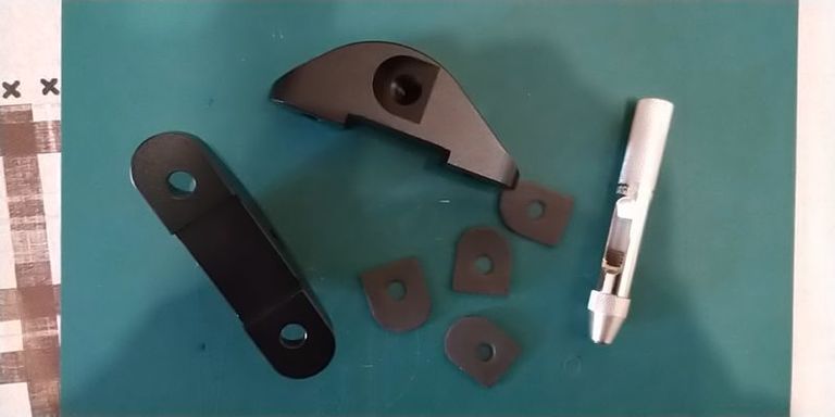

pepeyo66 Publicado 30 de Enero del 2020 Compartir Publicado 30 de Enero del 2020 Hola a tod@s. He cambiado de lugar los retrovisores de mi GD 300 E4 porque me molestaba bastante que al ralenti los espejos me vibren. He comprado unas piezas de aluminio y que van colocadas en la cúpula utilizando los agujeros que la sujetan. De este modo evito la vibración. Había visto en un vídeo (no recuerdo donde) que solo quitaban un tornillo de la cúpula y colocaban otro con rosca hembra en el exterior para enroscar solo la pieza del retrovisor, por lo que quedaba rígido al no estar colocada la pieza articulada que va entre el retrovisor y el manillar. Os paso fotos, comentarios y enlace de donde los he adquirido. https://www.amazon.es/gp/product/B07XQFXZDV/ref=ppx_yo_dt_b_asin_title_o00_s00?ie=UTF8&psc=1 Aunque pone XCiting, sirve para varios modelos de Kymco. También hay varios colores. Mas adelante los pintaré de negro mate. Para que el aluminio no dañe la cúpula, he hecho unas piezas de goma eva como juntas y las he pegado al las piezas. Los tornillos son un poco mas largos que los originales para compensar el grosor de las piezas. Los retrovisores se sueltan con una llave del 17 y ambos se desenroscan a izquierdas. Lo comento porque algunos modelos de retrovisor van uno a izquierdas y el otro a derechas. Los guardapolvos de goma hay que quitarlos. Después se enroscan los retrovisores en las piezas, se quitan los tornillos que sujetan la cúpula y después se atornilla todo el conjunto a la cúpula. Posición original. Posición modificada. Como los retrovisores se pueden girar al haber quitado todo el conjunto completo, la anchura apenas varía. Los tapones colocados en los agujeros originales de los retrovisores. Cuando toque pasar ITV me supongo que los tendré que colocar en su posición original. Espero que os sirva. Saludos. Enlace al comentario Compartir en otros sitios web More sharing options...

JD400 Publicado 31 de Enero del 2020 Compartir Publicado 31 de Enero del 2020 Compañero, te ha quedado genial. Bravo! Una pregunta, ya que has tenido en tus manos la piezas y sabiendo que el hueco en donde rosca el espejo es de 10mm, ¿como ves el espacio como para con un macho de roscar llevarlo a 12mm?... Enlace al comentario Compartir en otros sitios web More sharing options...

pepeyo66 Publicado 31 de Enero del 2020 Autor Compartir Publicado 31 de Enero del 2020 Hace 7 horas, JD400 dijo: Compañero, te ha quedado genial. Bravo! Una pregunta, ya que has tenido en tus manos la piezas y sabiendo que el hueco en donde rosca el espejo es de 10mm, ¿como ves el espacio como para con un macho de roscar llevarlo a 12mm?... En las dos primeras fotos tienes una vista donde se puede apreciar que hay margen para agrandar el diámetro, no creo que tengas problemas para ensancharlos. Hace 3 horas, Tiritos dijo: Me has ganado por la mano, ja.ja.ja, yo estoy esperando que lleguen las mismas piezas para instalarlas en mi SD350 Ya verás que bien, cero vibraciones. Enlace al comentario Compartir en otros sitios web More sharing options...
pepeyo66 Publicado 31 de Enero del 2020 Autor Compartir Publicado 31 de Enero del 2020 Os doy más información para que sepáis los posibles inconvenientes. Después de rodar un par de días con la modificación, comentaros que he tenido que volver a colocar los alargadores que puse sacados del brico "Retrovisores GD 300 ya veo bien!!" ya que ahora, al quedar los retrovisores un poco más bajos de altura y más adelantada la posición, se estrecha algo el ángulo de visión y también (por mi altura de 1.64) se ven un poco las manetas de los frenos y así lo he corregido lo suficiente (los puse anoche y lo he probado hoy). Pido disculpas por no haberlo comentado ayer al subir el brico, todavía no había valorado el poner los alargadores. Me supongo que dependiendo de la altura de cada uno, se tendrá una visión diferente. Saludos Enlace al comentario Compartir en otros sitios web More sharing options...
