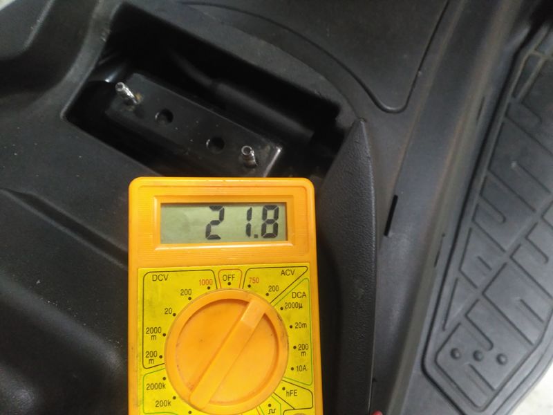

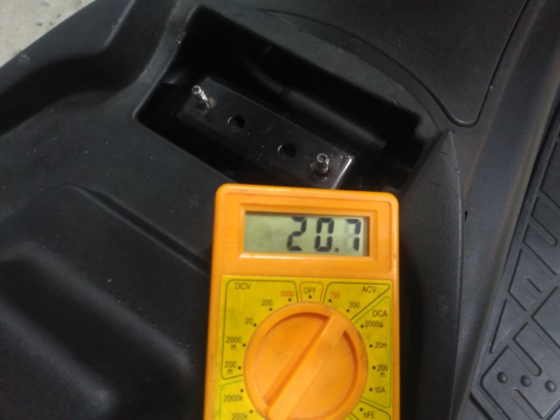

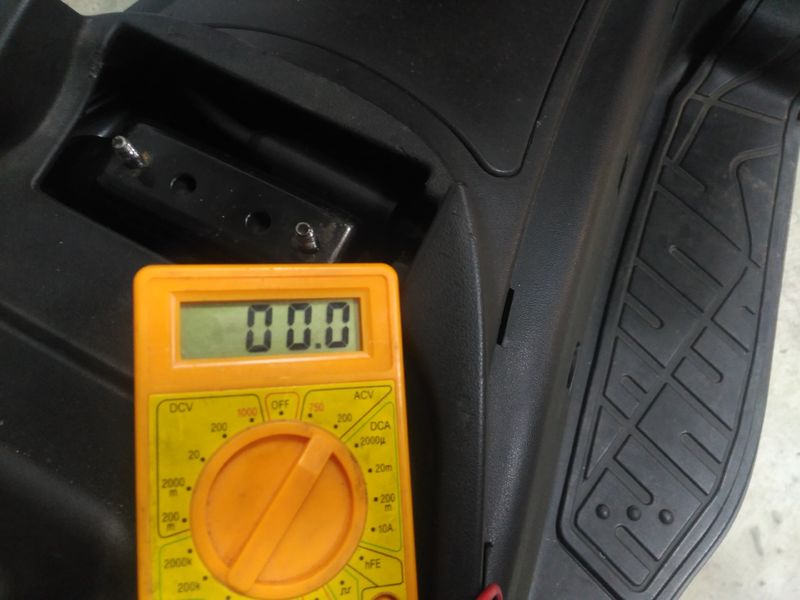

magerit Publicado 27 de Enero del 2020 Compartir Publicado 27 de Enero del 2020 Buenas noches, en realidad el título podría haber sido otro cualquiera, porque el fallo por el que voy a preguntar es el típico fallo de la Xciting relacionado con el famoso mal arranque con temperaturas por debajo de unos 12ºc y que tantas y tantas veces se ha escrito en este foro, la cosa es que le hice el motor enterito este verano y cuando digo enterito es literal. La moto ha ido estos meses como un tiro además de arrancar a la primera siempre, eso si, el también famoso calado de motor espontaneo lo tiene desde el principio y ya he subido y bajado el dichoso Co con el software de Kymco desde -10 a +10 y siempre le acaba pasando. Hasta ahora eso no me quitaba el sueño mucho porque por desgracia uno se acaba acostumbrando y quizás lo acabas perdonando porque por lo demás la moto va pero que muy bién. El mundo era para mí "casi perfecto" de no ser porque cuando en noviembre empezaron a bajar las temperaturas aquí en Madrid, la moto empezó a fallar en el arranque por las mañanas, hasta tal punto de que la batería Varta de 12ah que había comprado unos meses atrás no aguantaba la tralla de 8 o 9 intentos diarios infructuosos y decidí ponerle una de litio de las que alguien por este foro aconsejaba. Después de gastarme 80€ comprobé que la moto seguía sin arrancar en frio, eso sí por lo menos la batería de litio aguanta bastante más que la de plomo y con paciencia al final la acabas arrancando pero vamos que no es ni medio normal tener que andar así por las puñeteras mañanas invernales. Llegado a este punto comencé a revisár el regulador/rectificador y ahí encontré el primer fallo, pues el voltaje medido con polímetro en la batería no aumentaba ni al ralentí ni a más revoluciones así que he pedido uno por internet y me llegará en unos días. Lo siguiente que he comprobado y es la pregunta que hago, es el alternador del cual salen dos conectores un de tres y otro de dos, el de tres que son cables amarillos, poniendo el polímetro en Ac 200, me mide unos 20v en parado y subiendo según revoluciones, eso lo compruebo haciendo combinaciones entre los trés, pero el problema es que hay una combinación donde el polímetro no me marca voltaje y lo he comprobado tres o cuatro veces así que no me puedo haber equivocado. supongo entonces que alomejor el regulador no regulaba por culpa del alternador?, si una de las tres conbinaciones falla supongo que es lo suficiente para que haya una falla generalizada no? y otra pregunta, que carajos tendría que ver todo esto con el mal arranque en frío? porque la respuesta parece evidente pero no es así porque yo he llegado a poner en serie dos baterias para arrancar y en frio sigue haciendo lo mismo, eso si arranca antes porque tiene doble poderio de batería pero sigue arrancando mal. Perdón por el peñazo y espero ansioso sugerencias... Enlace al comentario Compartir en otros sitios web More sharing options...

magerit Publicado 30 de Enero del 2020 Autor Compartir Publicado 30 de Enero del 2020 Gracias Tiritos por el consejo pero la moto siempre la arranco en el caballete y sin freno de mano puesto y pues como que eso lo descarto, lo mismo lo de darle un poco de gas porque llegado a este punto ya he probado de todas las maneras y no funciona ningún "truco de ese tipo", esta mañana he llevado el alternador a un famoso taller de reparación de material eléctrico que está en el rastro de Madrid y me ha comentado el señor que me ha atendido que el alternador está bien y que según ha visto la construcción del mismo me ha dicho que es normal que dé voltaje por dos lineas y no por tres como yo pensé que tenía que ser, me ha dado una explicación que sinceramente no sabría reproduciros ahora pero me resultó convincente aparte de honesta, así que por un lado me he alegrado de no tener que soltar más mandanga por ahora y me lo he vuelto a traer para montarlo nuevamente y seguiré esperando el regulador chinorris que he comprado por Amazon, de todas maneras sigo teniendo muy pocas esperanzas de que el asunto sea solo del regulador porque como ya os he comentado el otro día puse en paralelo la super batería de litio recien comprada con otra de plomo de 12ah en perfecto estado, vamos que por potencia de baterías no quedó la cosa y como os he comentado más arriba la moto arrancó pero le costó también lo suyo... así que eso me hace pensar que aunque la potencia de la batería es importante no es el problema exacto. Otra cosa, también hice otro experimento que alguien en otro foro comentó y fue lo de probar la chispa de la bujia en ese preciso instante de condiciones climáticas frias y la cosa es que me dió la sensación de que la chispa había muchas veces que fallaba, le saneé el cable por si acaso pero ya os digo que eso también me tiene un poco mosca.. supongo que me diréis que a lo mejor tenga la bobina de alta mal y no os quitaré la razón pero es que encontrar el fallo a base de cambiar la pieza por otra nueva y vete tu a saber si das con ello o no es un chorreo de dinero entre unas cosas y otras,,, Por último, en el foro de Xciting 500 se comentaba también aveces de que cambiando la ecu se solucionaba el fallo pues así daban la solución en algunos talleres, claro que a algunos ni por esas les solucionaba el fallo del arranque en frio... sabeis alguno si se puede reprogramar la ecu? y de ser así quien lo hace Kymco España?. Yo como os he comentado tengo el software de Kymco y el conector necesario para pc y me frustra mucho porque o yo no sé utilizarlo bien o lo único que puedes hacer aparte de comprobar los datos que envía las sondas, es modificar los valores de la sonda lambda que ya los he puesto de todas las maneras y lo más que consigo es que el motor suba o baje un poco las revoluciones y nada más pero desde luego que no he encontrado la forma de alterar valores de la ecu, así que de poderse hacer tiene que ser con algún otro aparato que solo tengan en kymco o yo que se... Ya me iréis diciendo, estoy abierto a todo tipo de sugerencias porque ahora mismo no se me ocurren mas cosas que investigar. Enlace al comentario Compartir en otros sitios web More sharing options...
