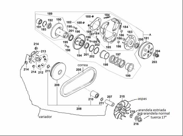

Mito Publicado 3 de Julio del 2012 Compartir Publicado 3 de Julio del 2012 Seguramente no pusiste bien la arandela con estrías que tiene que entrar bien después de poner las aspas. Es decir variador, correa, aspas, arandela dentada o estriada y arandela normal, te tiene que quedar espacio para la tuerca del 17" recuerda siempre con las manos apretar el embrague para que la correa estire y te deje sitio para que las aspas entren bien en la barra. Si no quieres perder tiempo en el taller ponlo todo bien, lo aprietas con la carraca fuerte y con la tapa quitada para en un taller de ruedas y le dices que te aprieten con la pistola 55mn o 5,5 torques y listo, luego vuelves a casa y colocas la tapa. saludos Enlace al comentario Compartir en otros sitios web More sharing options...
Kwandao Publicado 3 de Julio del 2012 Autor Compartir Publicado 3 de Julio del 2012 Seguramente no pusiste bien la arandela con estrías que tiene que entrar bien después de poner las aspas. Es decir variador, correa, aspas, arandela dentada o estriada y arandela normal, te tiene que quedar espacio para la tuerca del 17" recuerda siempre con las manos apretar el embrague para que la correa estire y te deje sitio para que las aspas entren bien en la barra. Si no quieres perder tiempo en el taller ponlo todo bien, lo aprietas con la carraca fuerte y con la tapa quitada para en un taller de ruedas y le dices que te aprieten con la pistola 55mn o 5,5 torques y listo, luego vuelves a casa y colocas la tapa. saludos [attachment=12846]variadorMovie.jpg[/attachment] Bueno, pues quité la tapa y todo estaba aparentemente bien, pero la tuerca de 17 estaba floja,. Total, la aprieto lo más fuerte que puedo, enciendo la moto, y un ruido muy desagaradable que indicaba que algo no iba bien. Saco la tuerca, arandela, arandela estriada, y sorpresa, cuando quiero sacar la polea, no puedo, cuando nunca he tenido ningún problema, pues esta vez no he podido. Parece como si se hubiese quedado pillada con la correa. La correa está bien, pero no gira correctamente cuando se acelera la moto, de abajo se mueve muy poco, y por arriba prácticamente nada. No he podido dar con el problema, además que la polea, como ya dije, no he podido sacarla. La correa está mucho más dada de sí que las otras veces que la coloqué, pero mucho más. El embrague no puedo presionarlo, está demasiado duro. Es algo de la correa, seguro, suena como que se ha quedado pillada, ya digo que no gira correctamente como tendría que hacerlo. Te agradezco el dibujo que has puesto de cómo van colocadas las piezas, pero ya lo tengo, jejeje. Así que nada, estos dos días en transporte público y el viernes por la mañana la llevaré (llamaré mañana para comentarle el problema y si le viene bien que la deje el viernes), para que a lo más tardar la tenga el propio viernes por la tarde. No sé cuánto me sabalarán, espero que no mucho, porque es algo que se ha salido de su posición o que la correa se ha quedado pillada. Por cierto, el viernes pasado le cambié el aceite de motor, pero fue por la tuerca gorda, no esa que dices que tiene un muelle, ya que ningún vaso de tubo servía, y el juego de llaves de boca fija y estrella me lo dejé en casa, llevé sólo tres llaves, pero eran demasiado pequeñas, así que lo cambié por donde siempre lo he hecho. He conseguido poner en azúl el cuadradito del testigo el aceite, cuando cambié el aceite pegué el botoncito, hoy lo he presionado con un bastoncillo para los oídos y ha cambiado de color. Al menos me ha salido algo bien. Enlace al comentario Compartir en otros sitios web More sharing options...
Mito Publicado 4 de Julio del 2012 Compartir Publicado 4 de Julio del 2012 Sí, mejor lleva la moto al taller por que creo que la polea se ha quedado pillada con la correa. El aceite es mejor cambiarlo por donde el muelle, ya que asi puedes limpiar el filtro-dedal de restos. Pero bueno, una vez no pasa nada. saludos Enlace al comentario Compartir en otros sitios web More sharing options...
katxurri Publicado 4 de Julio del 2012 Compartir Publicado 4 de Julio del 2012 Seguramente lo que te ha sucedido es que al aflojarse la tuerca la polea se ha inclinado y te ha dañado el estriado del cigüeñal y por eso no sale. Tendrás que pasar con una lima el estriado después de sacar la polea, pero mucho cuidado no la dañes. Enviado desde mi GT-I9100 usando Tapatalk 2 Enlace al comentario Compartir en otros sitios web More sharing options...
Mito Publicado 4 de Julio del 2012 Compartir Publicado 4 de Julio del 2012 Seguramente lo que te ha sucedido es que al aflojarse la tuerca la polea se ha inclinado y te ha dañado el estriado del cigüeñal y por eso no sale.Tendrás que pasar con una lima el estriado después de sacar la polea, pero mucho cuidado no la dañes. Enviado desde mi GT-I9100 usando Tapatalk 2 A mi me pasó lo mismo en mi movie y se me dañó el estriado del cigüeñal como bien comentas. Las pasaron canutas para sacar la polea "aspas" y luego con una lima muy fina me hicieron las estrias de nuevo. Y eso me pasó por no apretar bien la tuerca. Si lo puedes llevar a un taller de confianza, mejor, por que yo lo llevé a la casa y me cambiaron las aspas (30€) y hacerme las estrias 100 euros :shock: se pasaron 3 pueblos. saludos Enlace al comentario Compartir en otros sitios web More sharing options...
Kwandao Publicado 4 de Julio del 2012 Autor Compartir Publicado 4 de Julio del 2012 Seguramente lo que te ha sucedido es que al aflojarse la tuerca la polea se ha inclinado y te ha dañado el estriado del cigüeñal y por eso no sale.Tendrás que pasar con una lima el estriado después de sacar la polea, pero mucho cuidado no la dañes. Enviado desde mi GT-I9100 usando Tapatalk 2 A mi me pasó lo mismo en mi movie y se me dañó el estriado del cigüeñal como bien comentas. Las pasaron canutas para sacar la polea "aspas" y luego con una lima muy fina me hicieron las estrias de nuevo. Y eso me pasó por no apretar bien la tuerca. Si lo puedes llevar a un taller de confianza, mejor, por que yo lo llevé a la casa y me cambiaron las aspas (30€) y hacerme las estrias 100 euros :shock: se pasaron 3 pueblos. saludos Yo espero que todo no me cueste más de 30 ó 40 euros. Madre mía, 100 pavazos para hacer unas estrías. Espero que no me haya pasado lo que a ti, aunque si no sale tirando fuerte, mal asunto. Sea lo que sea tengo que pagarlo, porque de lo contrario me quedo sin moto. Hombre, si fuese algo de cientos de euros, me saldría más rentable comprar otra moto de segunda mano. A este taller he ido pocas veces, pero estoy satisfecho. El cable del velocímetro me cobraron 20€ en total, nada caro. El cable eran unos 6€ y poco, la mano de obra unos 10€ y pico, y el resto del puto iva, que eran casi 4€. Llamé esta mañana, me han dicho que la deje el viernes cuando quiera. La llevaré sobre las 11 u 11:30, bueno, la llevará la grúa, jejeje. He ido sólo un día en transporte público, y joder, es lo peor. Mucho calor y, sobre todo, el tiempo, que en vez de tardar 20 - 22 minutos con la moto, la media es entre 40 y 45. Ya os diré qué es lo que ha sido al final y cuánto me han sablado. Enlace al comentario Compartir en otros sitios web More sharing options...

Kwandao Publicado 6 de Julio del 2012 Autor Compartir Publicado 6 de Julio del 2012 Bueno, ya tengo la moto en mi poder, ¡¡¡por fin!!!!. Eran las 19:00 y no llamaba ni el tato, así que se ha cumplido la Ley de Murphy, dos ó tres minutos más tarde me disponía a llamar al taller, cuando tachán.... de repente suena el móvil, y me dice una mujer que mi moto está lista y que puedo pasar a recogerla. No me ha dicho cuál era el fallo, ni lo que tenía que abonar. Total, se lo pregunto, y me dice que me lo explicarán en el taller. El precio a pagar eran 51€ sin la factura, ya que llevaba incluido el iva, o 69€ con factura, a lo que he dicho que lo primero. Me ha parecido un poco caro, pero bueno, ahora os cuento qué ha pasado. Llego sobre las 19:45 al taller, y uno de los dos que hay es el que me atiende, un chavalito muy joven y majete, no tendrá más de 18 años, si los tiene, eso, o puede que tenga más, pero tiene una cara de crío acojonante. Me comenta que en el embrague había una pieza suelta que correspondía a la pata de arranque, y que al estar trabando la campana del embrague, la correa no giraba correctamente. Me dice que es una pieza que se rompe con mucha facilidad, y me pregunta que si al poner los rodillos coloqué mal la tapa o si se dio algún golpe, a lo que le respondo que no, que la caja encajó perfectamente, que la pata de arranque no la toqué en ningún momento, y que ha pasado este incidente después de un mes funcionando perfectamente la moto. Me responde ''pues qué raro''. La pieza me la ha dado, no pesa absolutamente nada. No sé qué hacer con eso, si pegarlo o tirarlo si ya no sirve. Yo también me pregunto qué coño es lo que ha podido pasar, pero seguro que tiene que ver con la tuerca del variador, porque pude quitarla con los dedos sin necesidad de usar la herramienta. Quizá al aflojarse, golpeó reiteradamente al extremo de la pata de arranque, con lo que éste se terminó de romper, y terminó suelto por todo el entramado del variador y embrague, acabando en éste último. Es la única explicación lógica que se me ocurre. Supongo que el precio se habrá encarecido al tener que mirar también el embrague aparte del variador. Bueno, me quitaré de algún capricho para compensar, jejeje. Lo único que voy a echar de menos en el transporte público es la cantidad de jamonas que veía, madre mía qué mujeres. Aunque, eso sí, me quedo con mi moto de calle. Enlace al comentario Compartir en otros sitios web More sharing options...
Kwandao Publicado 6 de Julio del 2012 Autor Compartir Publicado 6 de Julio del 2012 Se me olvidaba, le he preguntado cl chaval que si la pata de arranque sigue siendo funcional, y me ha respondido que sí, que quizá tenga más resistencia, pero que tiene que funcionar. Lo que me deja con la intriga, es... entonces, ¿por qué cojones no salía la polea estriada?. PD: Sí, se me ha pasado preguntarlo. Enlace al comentario Compartir en otros sitios web More sharing options...
