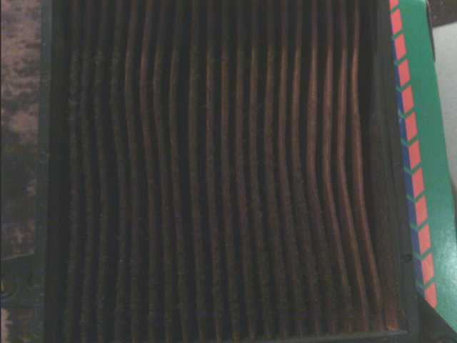

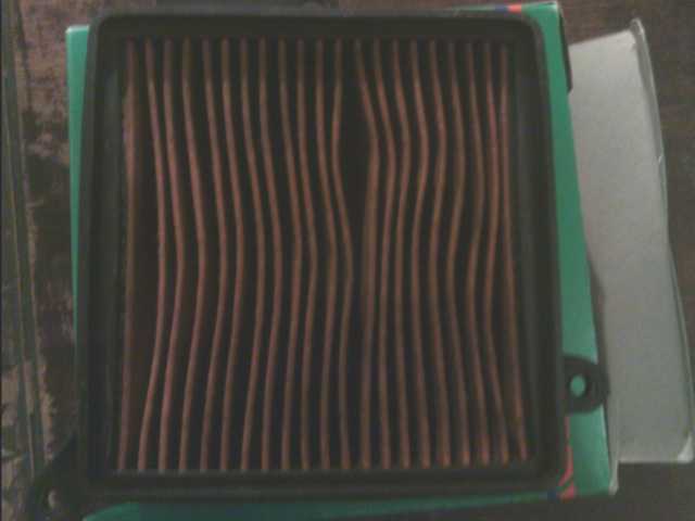

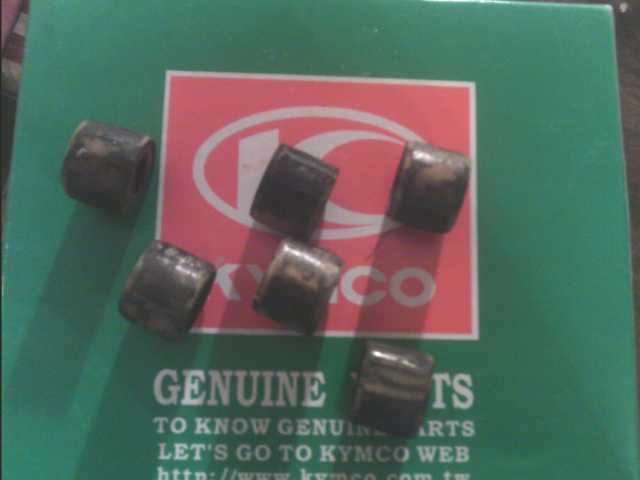

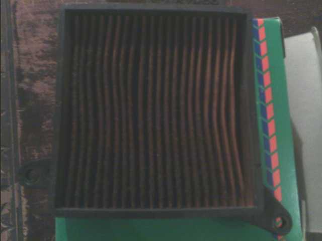

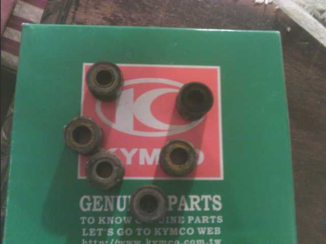

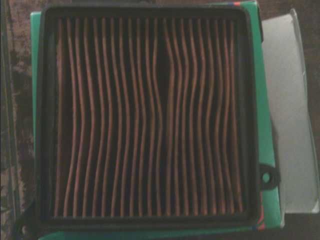

Kwandao Publicado 5 de Junio del 2012 Autor Compartir Publicado 5 de Junio del 2012 Bueno, pongo las fotos para que veas lo mal que estaban los rodillos, y lo sucio que estaba el filtro de aire, y eso que hace algo menos de un año lo limpié y no estaba apenas sucio. Lo comprobé porque me dijo el mecánico que tenía que cambiarlo. Enlace al comentario Compartir en otros sitios web More sharing options...
Mito Publicado 6 de Junio del 2012 Compartir Publicado 6 de Junio del 2012 Los rodillos se ven viejos... como cuando una moto está parada años. Pero no se ven aplanados, aunque estan muy deteriorados por el tiempo. Supongo que lo habrá notado un monton al cambiarlos, el filtro de aire está muy sucio, ahora te bajará el consumo bastante si se lo has cambiado, lo rodillos de 13 ¿los compraste en internet? la movie va de lujo con los rodillos de 13 gramos. saludos Enlace al comentario Compartir en otros sitios web More sharing options...

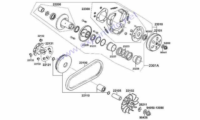

Kwandao Publicado 6 de Junio del 2012 Autor Compartir Publicado 6 de Junio del 2012 En este dibujo viene muy bien explicado cómo poner los componentes por orden, y así lo hicimos. Lo único que donde aparece el bulón, en el dibujo hay otro tubo más y una arandela, y eso en la moto no lo he visto. Este es el dibujo que digo: Enlace al comentario Compartir en otros sitios web More sharing options...
