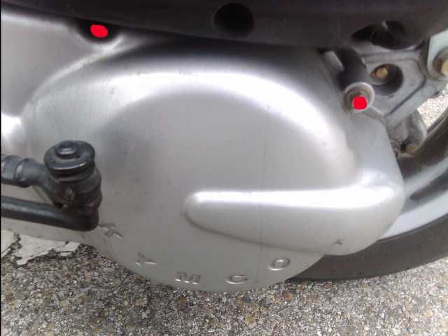

Bueno, pues quiero saber cómo quitar esta tapa, qué tornillos hacen falta sacar. Yo creía que era necesario quitar la tapa lateral y el filtro del aire para acceder a dichos tornillos, pero Mito me ha dicho que no hace falta quitar tantos componentes. Le doy las gracias una vez más, ya que me ayuda mucho por privado. Pongo algunas fotos:
Utiliza una llave de tubo o carraca del 8", procura poner los tornillos en el mismo orden que los quites, puedes dibujar una tapa en un carton y pinchar los tornillos para saber el orden. Una vez los quites todos, afloja la abrazadera del tubo ancho que ves a tu izquierda de la tapa y veras como sale. El tubo marron de se drena no se quita, lo apartas y listo.
suerte
suerte
¿No es muy pequeña la del 8"?. En el vídeo donde quitaban una tapa de una Super Dink, el hombre decía que la boca era de 17''. Aunque tú eres el que sabes porque tuviste este modelo y abriste la tapa.
¿Por qué es importante poner los tornillos en el mismo orden que los quitas?. Apuntaré el orden, o los clavaré en un cartón como dices para que no se me olvide. El cartón es imprescindible, que en el garaje si me pongo de rodillas me las dejo. :lol:

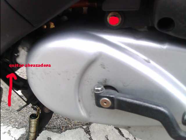

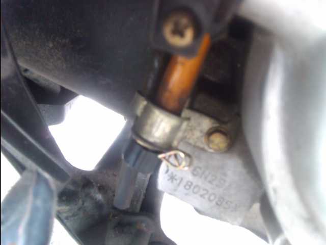

El tubo marrón que tengo que soltar, ¿también se drena al igual que ese que lleva el pitorro negro?. El tubo que se ve en la última foto al fondo arriba, y que está como cruzado, ese nada de nada, lo dejo como está, ¿cierto?.
Muchísimas gracias una vez más. :okey

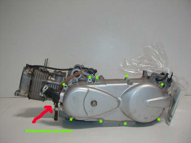

Vamos a ver, ten en cuenta que con una llave 17" se quitar la tuerca del variador :shock: y lo que quieres es quitar tornillos pequeños que rodean la tapa del variador (no el variado en sí) LA TAPA, entonces es una llave enorme para quitar tornillos tan pequeños. El orden es bueno, aunque no imprescidible, por que asi cada tornillo irá donde ha estado. No tienes que soltar ningun tubo marron, lo que yo te digo es una goma negra que lleva a la izquierda con una abrazadera la propia tapa.
saludos
saludos
Tienes toda la razón del mundo. He vuelto a ver el vídeo y dicen que los tornillos de la tapa son de 8'' y la tuerca del variador de 17''.
Aunque sea una tontería la pregunta, pero aparte de los tornillos que me indicas en rojo, tendré que quitar tamboién los que van abajo, justo en paralelo a esos de arriba, ¿no?.
Gracias de nuevo.
No se a que tornillos en paralelo te refieres. Pero no te preocupes que se ve claramente que tornillos son los que sujetan la tapa, quitalos con tranquilidad hasta que puedas retirar la tapa, al quitarla veras que lleva una junta, si se rompe no pasa nada es de carton, pegala con pegamento de nuevo y listo
saludos

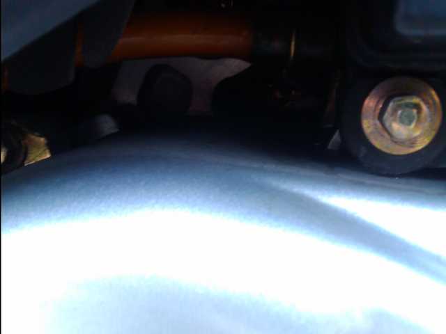

Me refiero a que la tapa también tendrá tornillos abajo. Tendré que quitarlos también. No te preocupes, tendré muchísimo cuidado de no romper nada. Gracias. ;)
Claro, la tapa lleva tornillos a todo al rededor, cuando los quites todos cuidadin con la goma negra del extremo izquierdo que no se rompa, quitalá antes de nada, lleva un tornillo de estrella con una abrazadera.
[attachment=11207]7409505copia.jpg[/attachment]
Vale. En esa foto se ve muy claro. Una vez más, muchas gracias por tu ayuda. ¿Ves bien que le cambie los rodillos con 22.00 km, o es pronto?. El filtro de aire sí debería cambiárselo (lo miré el año pasado y no estaba nada sucio ni roto, pero el mecánico dijo que había que cambiarlo). Compré la moto con unos 15.500 km.

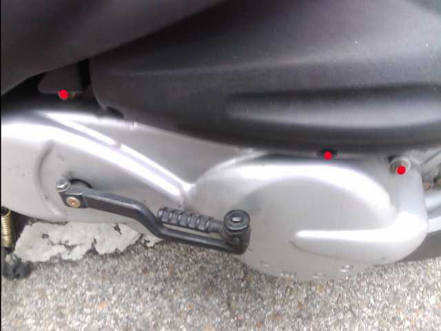

Bueno, paso a contar mi anécdota con la tapa del variador. Se avecina tocho inside. :lol:
Resulta que no es tan fácil quitar todos los tornillos, puesto que hay que levantar la tapa del filtro del aire para poder acceder a dos tornillos, justo los que se encuentran en las esquinas de arriba, uno de ellos, el que está más a la izquierda al lado de un tubo marrón. También es aconsejable aflojar la tapa lateral de arriba para poder maniobrar mejor.
Todo esto hecho en el suelo de un garaje, que si ya es molesto de por sí estar de rodillas, más con gravilla. Tenía un cartón para no jodérmelas, pero cuando llevaba muchos minutos se me quedaban dormidas. Echándome una mano uno de los vigilantes, un dominicano que sabe de motos, pero las clásicas que llevan todo al aire y es muy fácil cambiar todas las piezas, de scooters no sabe nada. Aún así, siempre me echa una mano. Pues hemos estado cerca de tres horas para quitar todo, comprobar rodillos y volver a montar. Los rodillos están en mal estado, algunos lisos o cuadrados, no con la forma redondeada, y negros, no sé si de mierda o que el anterior dueño o un mecánico les puso grasilla. Las guías están en mal estado también, dos de ellas no enganchan del todo bien.
Se me ha olvidado marcar la tuerca con un rotulador antes de sacarla, cosas de novatos.
Antes de colorcar la tapa he encendido la moto para ver que todo se había vuelto a colocar correctamente, y sí, iba bien.
Algo que me ha mosqueado mucho, y supongo que no sabrás a qué se debe. Resulta que el vigilante me ha dicho que si alguna vez había arrancado la moto con el pedal, y le dije que en un par de ocasiones, pero después de probar 4 ó 5 veces, que estaba duro y no prendía bien. Esta vez, nada de nada, en algún intento ha hecho el amago y ha sonado bien, pero al final nada.
Bueno, pues decido encenderla con el arranque electrónico, iba bien, aunque le costaba un pelín arrancar, cuando siempre se enciende a la primera. Pruebo más veces, y lo voy alternando con el encendido a pedal. En una de estas, la moto arranca dándole solamente a la maneta derecha, sin darle al botón de encendido y girando el puño, simplemente accionando la maneta. Ya arrancada, si se presionaba alguno de los frenos, hacía un ruido de cuando se ha prendido la llama de la bujía. La apago, enciendo, presiono la maneta, y antes de darle al botón de encendido, lo mismo, ha arrancado y los frenos hacen ese ruido extraño. El vigilante me dice que a ver si hemos colocado algo mal o está haciendo mal contacto. Le digo que ha sido a raíz de darle al pedal. Total, que apago la moto, aprieto la tapa, el mismo pedal lo aprieto también un poco... y voilá, al encenderla lo hace como siempre, con el botón electrónico y presionando la menta derecha a la vez, y los frenos ya no suenan. La he encendido dos ó tres veces más, y funcionaba ya correctamente. Me he dado una vuelta por la planta del parking para comprobar que los frenos fuesen bien, y sí, como siempre.
Mi pregunta es, ¿qué coño ha podido pasar?. No sé el motivo, pero preguntaré en un taller por qué no arranca a pedal, ahora no lo hace, y cuando la probé dos veces le costó cuatro ó cinco intentos.
