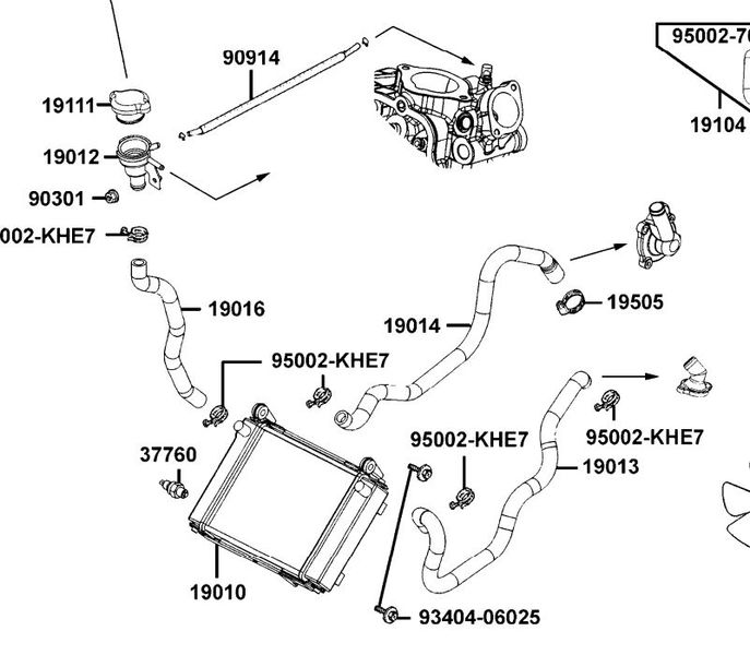

ashrambo Publicado 20 de Enero del 2020 Autor Compartir Publicado 20 de Enero del 2020 A ver si después de todo va a ser este manguito...el viernes no lo vi...solo vi refrigerante por la zona de la junta... Lo que no se es de donde es ese manguito, porque el de agua no es...el de entrada de agua al termostato creo recordar que va mas arriba y va con brida de tornillo...debería comprobar los 2... Ese manguito es el de salida del refrigerante al radiador, verdad? Enviado desde mi SM-A405FN mediante Tapatalk Enlace al comentario Compartir en otros sitios web More sharing options...
Tiritos Publicado 20 de Enero del 2020 Compartir Publicado 20 de Enero del 2020 Da la impresión de que salga por el manguito y vaya recorriendo el camino por la unión de la junta. Saludos Enlace al comentario Compartir en otros sitios web More sharing options...
ashrambo Publicado 20 de Enero del 2020 Autor Compartir Publicado 20 de Enero del 2020 Hace 17 minutos , Tiritos dijo: Da la impresión de que salga por el manguito y vaya recorriendo el camino por la unión de la junta. Saludos He editado el post, cambiarías el manguito o con poner bien la brida que parece un poco desplazada sera suficiente? Enlace al comentario Compartir en otros sitios web More sharing options...
Tiritos Publicado 20 de Enero del 2020 Compartir Publicado 20 de Enero del 2020 47 minutes ago, ashrambo said: He editado el post, cambiarías el manguito o con poner bien la brida que parece un poco desplazada sera suficiente? Hola, el manguito si no se ve cuarteado y da la longitud, se puede cortar un centímetro y volver a montarlo ajustando bien la abrazadera. Saludos Enlace al comentario Compartir en otros sitios web More sharing options...
ashrambo Publicado 20 de Enero del 2020 Autor Compartir Publicado 20 de Enero del 2020 a ver si al sacarlo no me deja perdido de liquido... Hola, el manguito si no se ve cuarteado y da la longitud, se puede cortar un centímetro y volver a montarlo ajustando bien la abrazadera. SaludosEnviado desde mi SM-A405FN mediante Tapatalk Enlace al comentario Compartir en otros sitios web More sharing options...
Tiritos Publicado 20 de Enero del 2020 Compartir Publicado 20 de Enero del 2020 1 hour ago, ashrambo said: a ver si al sacarlo no me deja perdido de liquido... Enviado desde mi SM-A405FN mediante Tapatalk Eso sí, ten preparados un par de tapones. Enlace al comentario Compartir en otros sitios web More sharing options...
ashrambo Publicado 21 de Enero del 2020 Autor Compartir Publicado 21 de Enero del 2020 Hace 19 horas, Tiritos dijo: Eso sí, ten preparados un par de tapones. Se puede poner en ese manguito una abrazadera tipo tornillo? aunque tengo que verificar si es de ahí o de otra zona la fuga. Edito, es imposible poner una abrazadera con tornillo ahi, no hay diametro, lo suyo seria cambiar el manguito entero, he movido la abrazadera de forma provisional.... Subo 2 videos del antes y del despues.... Antes Despues Enlace al comentario Compartir en otros sitios web More sharing options...
ashrambo Publicado 27 de Febrero del 2020 Autor Compartir Publicado 27 de Febrero del 2020 Por cierto ese manguito es de salida de aire o lleva refrigerante?, por tamaño parece mas tipo purga de aire... Es la ref. 90914, entiendo que el gordo ref 19013 si es de refrigerante... Enlace al comentario Compartir en otros sitios web More sharing options...
Germi Publicado 27 de Febrero del 2020 Compartir Publicado 27 de Febrero del 2020 Ese tubo parece un retorno del tapón de llenado al circuito de refrigeración. Parece que moviendo la brida metálica hacia arriba montandola en el pivote metálico has solucionado el problema si es asi controla de vez en cuando que no pierda y a correr. A mi ese tipo de bridas no me acaban de gustar, me gustan mas con tornillo, pero es lo que hay sobre todo para manguitos de diámetro pequeño como los de gasolina ,se usan mucho. Suerte y que lo hayas solucionado. Enlace al comentario Compartir en otros sitios web More sharing options...
Tiritos Publicado 27 de Febrero del 2020 Compartir Publicado 27 de Febrero del 2020 7 hours ago, ashrambo said: Por cierto ese manguito es de salida de aire o lleva refrigerante?, por tamaño parece mas tipo purga de aire... Es la ref. 90914, entiendo que el gordo ref 19013 si es de refrigerante... Ese manguito fino es de la purga de aire del termostato que cuando se abre está, el aire mezclado con refrigerante se dirige a la parte alta del tapón donde se comunica con el bote de expansión. Saludos Enlace al comentario Compartir en otros sitios web More sharing options...
