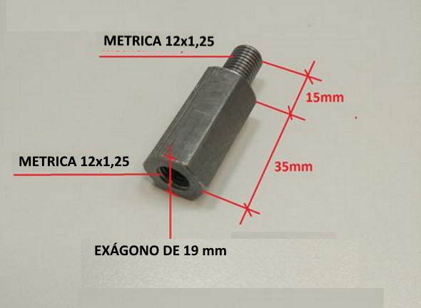

Esta sería una idea.
En este caso solo serviria para elevarlo.

En un principio pensé en un manguito y un tornillo cortado, pero no se consigue manguitos con esa métrica.

Copio y pego la respuesta que di en otro hilo, ya que creo que sirve perfectamente para complementar este.
Pego:
Como tengo dos tuercas m12x1.25 una de la altura mas o menos estándar, y la otra mas alta (18mm) me di cuenta que una le aplica la llave 17 y en la otra la 19.
En eso me puso a dudar de nuevo (aunque las dos roscan en tornillo m12x1.25)
Entonces, me dejé  de mediciones y teorías. Así que me fui a la usanza de la abuela: Saqué el retrovisor y probé la dos tuercas. ¡Perfectas!...conclusión: es M12 x 1.25.
solo que hay algunas con mas "cuerpo" que otras. Quizás será en virtud de lo alta de cada tuerca el que se requiera una llave u otra.
Ya no hay mas que decir. :Ruperta:
