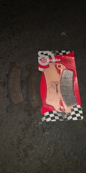

Finalmente estaban bastante gastadas, les quedaba muy muy poquito de vida util, se las cambie una semana antes del confinamiento.......
Le monte unas Brembo Sinterizadas y contentisimo, me costaron 20€ y van muchisimo mejor que las que vienen de serie.

En 22/4/2020 en 20:13 , Morenokymco dijo:
¿Te importaría poner la referencia o enlace de las pastillas? si van tan bien me gustaría cambiarlas cuando toque, le quedan a las mías menos del 50%.
Gracias
Hace 3 horas, juanfmaza dijo:
Gracias
https://www.ubricarmotos.com/downtown-125350-2015-/76835-pastillas-kymco-downtown-125-350-2015-delanteras-brembo-sinterizadas.html
Esas son compañero, un saludo!!!

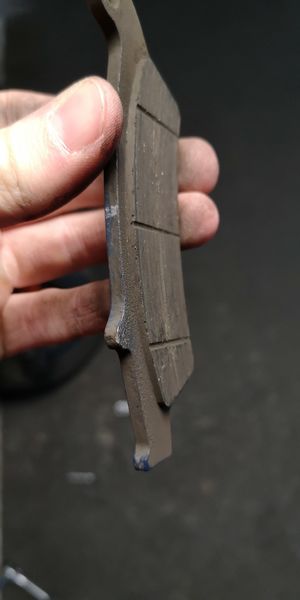

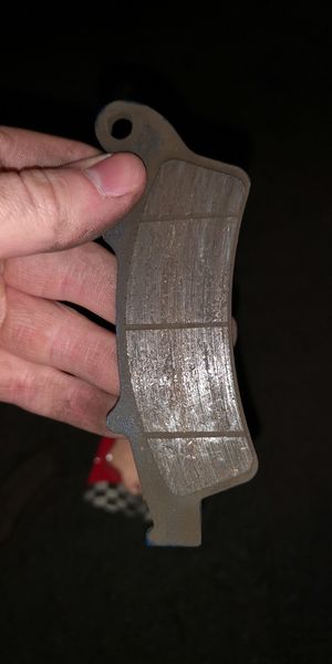

En 22/4/2020 a las 20:13, Morenokymco dijo:
Refrescando el tema, fijaros en las pastillas que ha cambiado el compañero, tienen las ranuras testigo muy bien marcadas, por lo cual aparte de las rayaduras o aspecto que tengan las pastillas, les queda media vida útil, no están para nada agotadas como le pareció al compañero. Las pastillas hasta que no desaparecen las ranuras se pueden utilizar, por eso es muy relativo decir que han durado poco. En la imagen de las nuevas, se pueden comparar las ranuras.
Eso creo que contesta al enunciado del post.
Un saludo
hace 19 minutos, Tiritos dijo:

Hasta que no desmontas la pinza no te das cuenta del nivel real de desgaste que tienen... eso me pasó a mi pensando que ya tocaba su sustitución y resulta que aún les quedaba pastilla para rato. Lo que pasa que una vez desmontado el tema y habiendo comprado unas buenas sinterizadas pues procedí al cambio y listo que una mejora siempre va bien.
Un saludo
