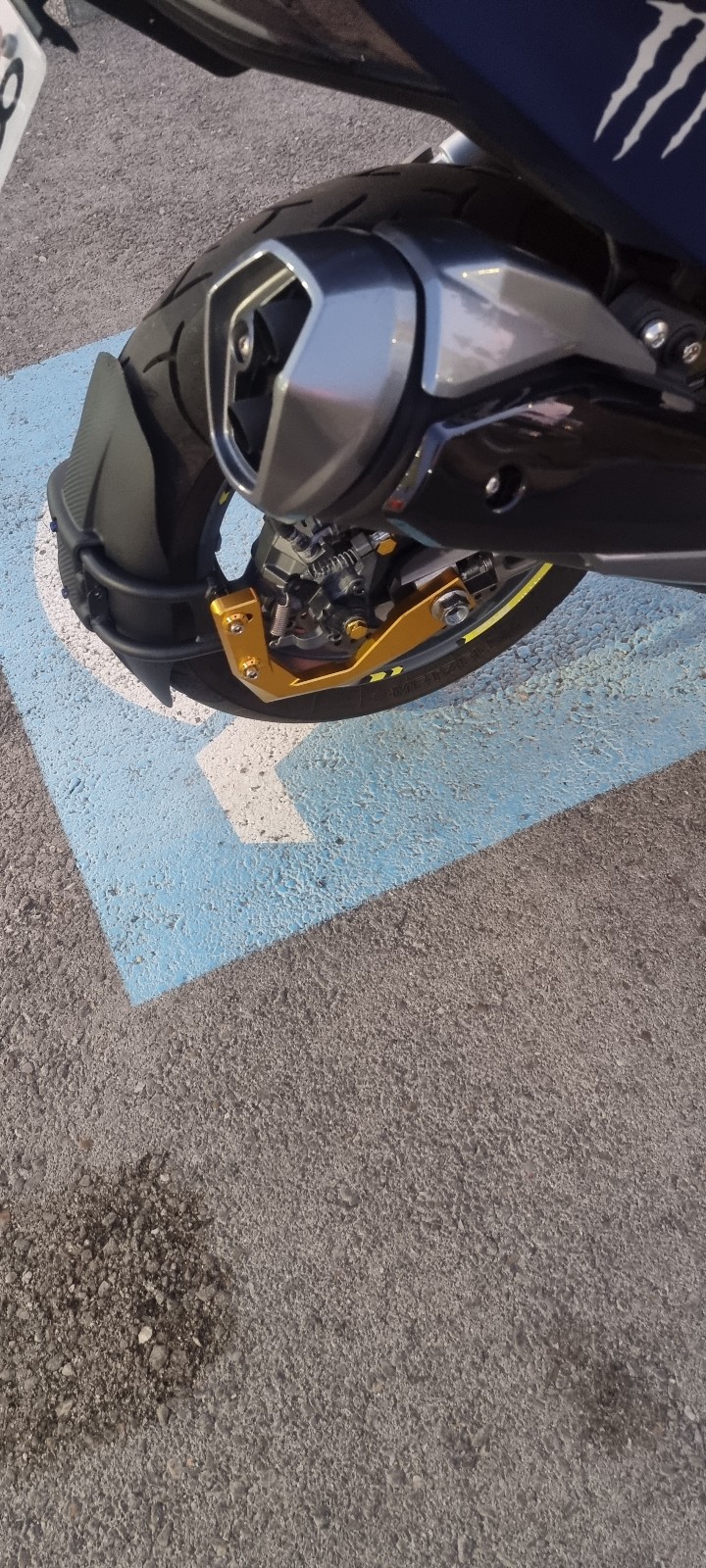

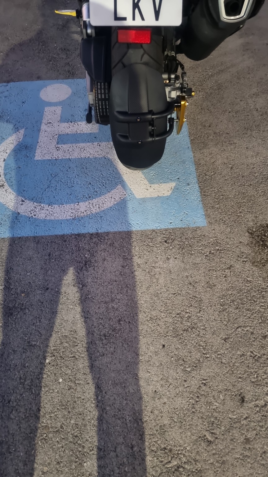

Txingudi Publicado 10 de Enero del 2020 Compartir Publicado 10 de Enero del 2020 Hola , alguién ha puesto o sabe si venden guardabarros trasero , ya que cuando está mojado salpica bastante la parte trasera y si va alguién atrás se ensucia y moja .. Yo sólo he encontrado en Aliexpress ..... hay algún otro sitio ? Gracias Aliexpress https://es.aliexpress.com/item/32968191075.html?spm=a2g0o.cart.0.0.5d713c00ySk5Ad&mp=1 Enlace al comentario Compartir en otros sitios web More sharing options...
Txingudi Publicado 10 de Enero del 2020 Autor Compartir Publicado 10 de Enero del 2020 Sino encuentro algo en otro sitio igual me aventuro y cojo este ahora que está de oferta , sale a 54€ ... Enlace al comentario Compartir en otros sitios web More sharing options...

Txingudi Publicado 10 de Enero del 2020 Autor Compartir Publicado 10 de Enero del 2020 Hombre merece la pena al menos para mi ya que al menos es la única forma de evitar que te salpique todo el agua ... A ver si me decido al final .. Enlace al comentario Compartir en otros sitios web More sharing options...
ugena44 Publicado 10 de Enero del 2020 Compartir Publicado 10 de Enero del 2020 en un principio no parece que quede mal, con respecto a la estética, me refiero. si pudieras hacer una foto con un plano mas grande..... Enlace al comentario Compartir en otros sitios web More sharing options...

canturrea Publicado 31 de Mayo del 2021 Compartir Publicado 31 de Mayo del 2021 Hola yo lo puse ayer, queda bonita. Muy fácil de colocar si tienes dinamometrica para aflojar la tuerca de la rueda trasera y darle el par de apriete, entre 115nw y 130 no. También hay que quitar la pieza rectangular que está al lado de los tornillos donde se regula el equilibrado de la correa, es donde va alojado el soporte y hace la función de la pieza sustituida. Sale tirando con los dedos. Enlace al comentario Compartir en otros sitios web More sharing options...
