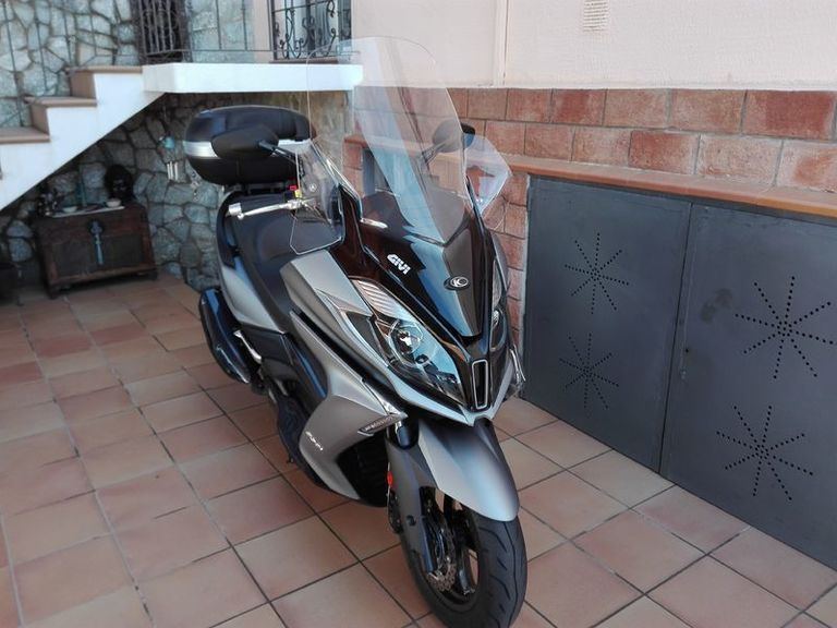

Cobrety666 Publicado 9 de Enero del 2020 Compartir Publicado 9 de Enero del 2020 Hace 4 horas, Pedro J. Chica dijo: ¿Hay pantalla alta para la Xciting S 400? Si, givi D6104ST y kit de anclajes D6112KIT. Yo la compre en motorraiz Enlace al comentario Compartir en otros sitios web More sharing options...
Luis Alfredo Publicado 9 de Enero del 2020 Compartir Publicado 9 de Enero del 2020 Hace 4 horas, Pedro J. Chica dijo: ¿Hay pantalla alta para la Xciting S 400? Buenas, la marca givi tiene una más alta y ancha. A mi personalmente no me gusta, pero soluciona el problema totalmente. Yo estoy esperando que puig saque la de nuestro modelo de moto, son pantallas más deportivas. Yo mido 1.83 y tengo el mismo problema Enlace al comentario Compartir en otros sitios web More sharing options...
Pedro J. Chica Publicado 9 de Enero del 2020 Autor Compartir Publicado 9 de Enero del 2020 Hace 14 minutos , Cobrety666 dijo: Si, givi D6104ST y kit de anclajes D6112KIT. Yo la compre en motorraiz Muchas gracias Cobrety Enlace al comentario Compartir en otros sitios web More sharing options...
Pedro J. Chica Publicado 9 de Enero del 2020 Autor Compartir Publicado 9 de Enero del 2020 Hace 26 minutos , Luis Alfredo dijo: Buenas, la marca givi tiene una más alta y ancha. A mi personalmente no me gusta, pero soluciona el problema totalmente. Yo estoy esperando que puig saque la de nuestro modelo de moto, son pantallas más deportivas. Yo mido 1.83 y tengo el mismo problema Muchas Gracias Luis. A ver si hubiera suerte y sale pronto Enlace al comentario Compartir en otros sitios web More sharing options...

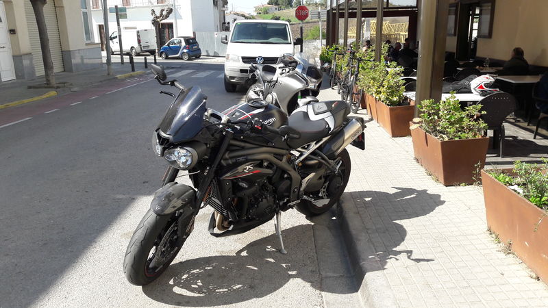

Tiritos Publicado 10 de Enero del 2020 Compartir Publicado 10 de Enero del 2020 10 hours ago, Street_R said: tema complejo éste, es de lo único practicamente que me quejo de esta moto, yo mido 1,67 y tengo los mismos problemas que Pedro J. que tiene 16 cm. de altura más que yo, así que me da que pensar que no sólo es problema de la altura de la cúpula. En cuato al reflector que se menciona, tengo que decir que lo llevo puesto y ha mejorado sensiblemente. En lo referente al caso, he probado unos 7 modelos diferentes (modulares e integrales), y nada de nada. Al principio digo que el tema es complejo y voy a explicar porque. Mi xciting comparte plaza con una Triumph Speed Triple 1050 RS, (mis dos niñas), una moto Naked, a la que tengo puesta una pequeña cúpula puig que me debe de llegar a la altura del pecho como mucho, pues bien aunque no lo creais, NO TENGO RUIDO NI TURBULENCIA EN EL CASCO, voy muchísimo más comodo con ésta (en lo que al aire se refiere) que con la xciting, la verdad parece una paradoja. Añado algo más, cuando subo la visera del caso cesan los ruidos, lo que me hace pensar que el problema viene más por el forntal de la moto que por la cúpula. Os dejo una imagen de la Speed. Se está comparando dos cosas distintas en este post: Una Naked tiene una posición de conducción mucho más tumbada del conductor que en un scooter, Si agachas la cabeza por debajo y cerca de la cúpula de un scooter, no tendrás ningún tipo de turbulencia en el casco, se acabaron los ruidos, pero así no se puede conducir un scooter. La xciting 400S no tiene ningún fallo de diseño aerodinámico en ese aspecto, las scooter son todas así. En las 2 scooter que tengo en casa (Burgman 125 y SD350) pasa lo mismo, a partir de 100Km/h el ruido va en aumento y el aire pega en la cara, si levantas la visera del casco cambia el ruido, si levantas el cuerpo por encima de la cúpula, cambia el ruido, si te agachas cambia el ruido, por eso si vas a circular por encima de 100km/h y quieres hacerlo con comodidad tienes que poner una cúpula más alta. Hay personas que miden 1,80 porque tienen las piernas más largas que otras en proporción al cuerpo, otras miden 1,70 y tienen las piernas más cortas, y ambas sentadas tienen la misma altura, por lo que el problema no se soluciona midiendo menos, el problema está en la altura de la cúpula que es difícil personalizarla para cada uno. Yo tengo cúpula alta Givi que pongo en invierno (adaptada a mi altura, ya que la tuve que recortar 2 veces) y la cúpula original la recorté más baja para usarla en verano, que me gusta sentir el aire en la cara, pues con la cúpula baja tampoco tengo el problema de turbulencias en el casco, eso lo hago así en las 2 scooters y funciona igual, por eso se con certeza de lo que os estoy hablando. Saludos Enlace al comentario Compartir en otros sitios web More sharing options...
eltiolaolla Publicado 10 de Enero del 2020 Compartir Publicado 10 de Enero del 2020 Hace 1 hora, Tiritos dijo: Se está comparando dos cosas distintas en este post: Una Naked tiene una posición de conducción mucho más tumbada del conductor que en un scooter, Si agachas la cabeza por debajo y cerca de la cúpula de un scooter, no tendrás ningún tipo de turbulencia en el casco, se acabaron los ruidos, pero así no se puede conducir un scooter. La xciting 400S no tiene ningún fallo de diseño aerodinámico en ese aspecto, las scooter son todas así. En las 2 scooter que tengo en casa (Burgman 125 y SD350) pasa lo mismo, a partir de 100Km/h el ruido va en aumento y el aire pega en la cara, si levantas la visera del casco cambia el ruido, si levantas el cuerpo por encima de la cúpula, cambia el ruido, si te agachas cambia el ruido, por eso si vas a circular por encima de 100km/h y quieres hacerlo con comodidad tienes que poner una cúpula más alta. Hay personas que miden 1,80 porque tienen las piernas más largas que otras en proporción al cuerpo, otras miden 1,70 y tienen las piernas más cortas, y ambas sentadas tienen la misma altura, por lo que el problema no se soluciona midiendo menos, el problema está en la altura de la cúpula que es difícil personalizarla para cada uno. Yo tengo cúpula alta Givi que pongo en invierno (adaptada a mi altura, ya que la tuve que recortar 2 veces) y la cúpula original la recorté más baja para usarla en verano, que me gusta sentir el aire en la cara, pues con la cúpula baja tampoco tengo el problema de turbulencias en el casco, eso lo hago así en las 2 scooters y funciona igual, por eso se con certeza de lo que os estoy hablando. Saludos Coincido contigo en lo de agacharse,yo he hecho la prueba de bajar la canaria a la altura de la cúpula y desaparece todo Enlace al comentario Compartir en otros sitios web More sharing options...

Rogers Publicado 10 de Enero del 2020 Compartir Publicado 10 de Enero del 2020 Hace 22 horas, eltiolaolla dijo: Busca por el foro q un compañero le puso un reflector de aire a la pantalla de serie,eso si,la moto con ese deflector parece la típica q llevan los abuelos a las 6 de la mañana para ir al campo Jejeje... Es el inconveniente de las pantallas altas/anchas, que rompen toda la estética de un scooter sport. Cómo solución intermedia veo bastante correctas las pantallas de tamaño mediano p. ej. las que traen de origen las XMax de Yamaha. Deflectan suficiente flujo de aire fuera del torso y en lo referente a la cabeza solo es cuestión de tener la costumbre de agacharse un poco conforme se va adquiriendo una velocidad alta. Enlace al comentario Compartir en otros sitios web More sharing options...
Tiritos Publicado 10 de Enero del 2020 Compartir Publicado 10 de Enero del 2020 17 minutes ago, Rogers said: Jejeje... Es el inconveniente de las pantallas altas/anchas, que rompen toda la estética de un scooter sport. Cómo solución intermedia veo bastante correctas las pantallas de tamaño mediano p. ej. las que traen de origen las XMax de Yamaha. Deflectan suficiente flujo de aire fuera del torso y en lo referente a la cabeza solo es cuestión de tener la costumbre de agacharse un poco conforme se va adquiriendo una velocidad alta. Si es verdad, le da un aire más rutero, pero con esa pantalla uso la moto todo el invierno y voy de maravilla, con una pantalla "sport" como la que le pongo en verano, hay que ivernar la moto al menos 2 meses por que en posición ergido hace mucho frío. Respecto a la pantalla de la x max deflecta lo mismo que cualquier pantalla de altura media, es decir: el aire te pega en la cabeza, y si vas a 130/140 te vuelves loco y sordo. (Por so dices lo de agacharse un poco). Un saludo Enlace al comentario Compartir en otros sitios web More sharing options...

Pedro J. Chica Publicado 10 de Enero del 2020 Autor Compartir Publicado 10 de Enero del 2020 Hace 27 minutos , Tiritos dijo: Si es verdad, le da un aire más rutero, pero con esa pantalla uso la moto todo el invierno y voy de maravilla, con una pantalla "sport" como la que le pongo en verano, hay que ivernar la moto al menos 2 meses por que en posición ergido hace mucho frío. Respecto a la pantalla de la x max deflecta lo mismo que cualquier pantalla de altura media, es decir: el aire te pega en la cabeza, y si vas a 130/140 te vuelves loco y sordo. (Por so dices lo de agacharse un poco). Un saludo Ojalá solo pasara a 130/140. Como he dicho antes, a partir de 60 ya molestan las turbulencias. Es normal que se oiga el viento pero que sea tan fuerte no lo veo tan normal. Probaré quitando la cúpula y si no molesta tanto le pongo una cortita que he visto por ahí. Enlace al comentario Compartir en otros sitios web More sharing options...
nxs250 Publicado 10 de Enero del 2020 Compartir Publicado 10 de Enero del 2020 Yo probé la SD350 y cubría más, y probé esta y enseguida noté ese "fallo" y y de hecho se lo comenté al del concesionario, que no me gustaba de este scooter el tamaño del cofre y la protección de las piernas pero acabé con ella, jajj. En mi anterior scooter Gilera Nexus que es de corte sport iba mucho mejor, pero bueno, en mi zona frío, frío son 4 días y como bien dices con ropa de abrigo se puede aguantar. Saludos. El aire en las piernas es lo de menos si llevas unas botas y un pantalón de abrigo, ese es el precio que hay que pagar por la estética de un escudo tipo "sport", a mí en la SD 350 me pasa lo mismo, sin embargo en la Burgman que tiene un escudo más redondo y clásico no me pasa. Saludos Enlace al comentario Compartir en otros sitios web More sharing options...
Rogers Publicado 10 de Enero del 2020 Compartir Publicado 10 de Enero del 2020 Hace 1 hora, Tiritos dijo: Si es verdad, le da un aire más rutero, pero con esa pantalla uso la moto todo el invierno y voy de maravilla, con una pantalla "sport" como la que le pongo en verano, hay que ivernar la moto al menos 2 meses por que en posición ergido hace mucho frío. Respecto a la pantalla de la x max deflecta lo mismo que cualquier pantalla de altura media, es decir: el aire te pega en la cabeza, y si vas a 130/140 te vuelves loco y sordo. (Por so dices lo de agacharse un poco). Un saludo Él problema es que yendo en un scooter 140 km/h ya puedes tener todo lo alta que quieras la pantalla pq ruido alto vas a sentirlo sin remisión. SalU2 Enlace al comentario Compartir en otros sitios web More sharing options...
Tiritos Publicado 10 de Enero del 2020 Compartir Publicado 10 de Enero del 2020 6 minutes ago, Rogers said: Él problema es que yendo en un scooter 140 km/h ya puedes tener todo lo alta que quieras la pantalla pq ruido alto vas a sentirlo sin remisión. SalU2 Jaja, es verdad, pero si pruebas la pantalla Givi alta puedes ir fumando con la pantalla del casco abierta a 100/120. (Es una metáfora sabiendo de antemano que no se debe fumar en moto). Saludos Enlace al comentario Compartir en otros sitios web More sharing options...
