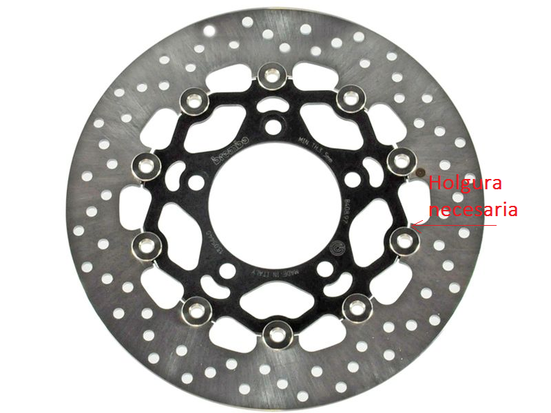

Olegmadrid20 Publicado 5 de Enero del 2020 Autor Compartir Publicado 5 de Enero del 2020 Gracias por tu respuesta .Los quiero cambiar por que los míos están deformados y es el 4 juego de discos que me ponen en garantía por lo que decidí comprar unos discos de otra marca estos son los brembo https://www.ramirezmoto.es/Disco-freno-Brembo-78B40897/69718.html y estos son los Ng https://www.ramirezmoto.es/Disco-freno-Ng-1547X/104065.html me podrían confirmar si son compatibles con mi xciting 400 i Abs euro 4 comprada en agosto del 2017. Enlace al comentario Compartir en otros sitios web More sharing options...
Tiritos Publicado 6 de Enero del 2020 Compartir Publicado 6 de Enero del 2020 12 hours ago, Olegmadrid20 said: Gracias por tu respuesta .Los quiero cambiar por que los míos están deformados y es el 4 juego de discos que me ponen en garantía por lo que decidí comprar unos discos de otra marca estos son los brembo https://www.ramirezmoto.es/Disco-freno-Brembo-78B40897/69718.html y estos son los Ng https://www.ramirezmoto.es/Disco-freno-Ng-1547X/104065.html me podrían confirmar si son compatibles con mi xciting 400 i Abs euro 4 comprada en agosto del 2017. Aunque las 2 marcas son de calidad según las referencias que se pueden encontrar, en estos discos que has puesto, se ve que los NG están muy ajustados en la unión del soporte y disco, y eso no ofrece garantía de buen funcionamiento en un disco flotante (un disco flotante debe tener cierta holgura radial y axial para poder moverse, por eso se llama flotante, si no no puede cumplir su cometido y se deforma), en el disco de Brembo, se ve la calidad por todas partes: en la holgura que necesita el diseño, en los troquelados que lleva, que indica: Marca, referencia, mínimo espesor admisible, fecha de fabricación, y sello de control de calidad, mientras que en el NG, no hay nada de eso y además, lo pricipal de un disco flotante no lo tiene, y para más INRI se aprecia la huella del remachado con bola y prensa en los casquillos que deberían rodar y seguro que no ruedan, tiene todo el aspecto de haber sido fabricado en China. A tu pregunta de que si son compatibles, te diré que por las medidas ambos lo son, pero yo elegiría sin duda los Brembo. Abajo pongo un pequeño vídeo de lo que debe hacer un disco flotante para que su funcionamiento sea correcto. Saludos https://youtu.be/T97tA4oEXtc Enlace al comentario Compartir en otros sitios web More sharing options...
