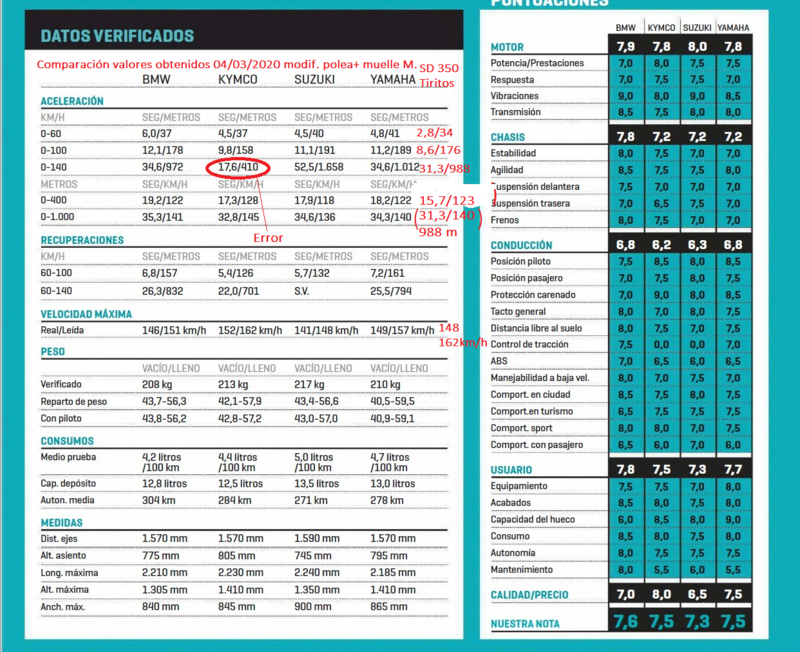

oscarpega Publicado 22 de Febrero del 2020 Compartir Publicado 22 de Febrero del 2020 ¿No pensáis que la foto de las comparativas en la aceleración de 0-140 está mal?0-140 17 segundos60-140 22 segundos La recuperación de 60 a 140 ¿Cómo va a ser mayor que la otra? Para mi que la de 0-140 son 27 segundos. Enviado desde mi Redmi Note 5 mediante Tapatalk Enlace al comentario Compartir en otros sitios web More sharing options...
Chulma Publicado 22 de Febrero del 2020 Compartir Publicado 22 de Febrero del 2020 Hace 48 minutos , oscarpega dijo: ¿No pensáis que la foto de las comparativas en la aceleración de 0-140 está mal? 0-140 17 segundos 60-140 22 segundos La recuperación de 60 a 140 ¿Cómo va a ser mayor que la otra? Para mi que la de 0-140 son 27 segundos. Enviado desde mi Redmi Note 5 mediante Tapatalk No, no es un error, fíjate en la aceleración de o a 400m, que la hace en 17,3" y la aceleración de 0 a 140km/h la hace en 17,6" y recorre 10m más, en cambio, en la recuperación de 60 a 140km/h necesita 700m para coger dicha velocidad (el resto está rozando o superando los 800m) Casi todas estas scooters, aceleran de 0 a 120km/h de un tirón y luego pierden fuerza hasta que poco a poco alcanzan la velocidad punta, la Xciting acelera hasta 140km/h con fuerza y luego va cogiendo poco a poco velocidad hasta la punta, es cuestión del tarado del variador Salu2 Enlace al comentario Compartir en otros sitios web More sharing options...
oscarpega Publicado 22 de Febrero del 2020 Compartir Publicado 22 de Febrero del 2020 No, no es un error, fíjate en la aceleración de o a 400m, que la hace en 17,3" y la aceleración de 0 a 140km/h la hace en 17,6" y recorre 10m más, en cambio, en la recuperación de 60 a 140km/h necesita 700m para coger dicha velocidad (el resto está rozando o superando los 800m) Casi todas estas scooters, aceleran de 0 a 120km/h de un tirón y luego pierden fuerza hasta que poco a poco alcanzan la velocidad punta, la Xciting acelera hasta 140km/h con fuerza y luego va cogiendo poco a poco velocidad hasta la punta, es cuestión del tarado del variador Salu2Es que no me cuadra. Olvídate de los metros recorridos.Yo cojo la moto desde 0 km/h y la pongo a 140km/h y tardo 17 segundos.Ahora voy a 60 km/h y la pongo 140 km/h y tardo 22 segundos.No puedo tardar más, me estoy ahorrando el tiempo de pasarla de 0 km/h a 60 km/h.En los demás modelos (de los que hay datos) el tiempo de 60 a 140 es inferior, lo lógico para mí, menos en Kymco, sigo pensando que hay un error.Saludos.Enviado desde mi Redmi Note 5 mediante Tapatalk Enlace al comentario Compartir en otros sitios web More sharing options...

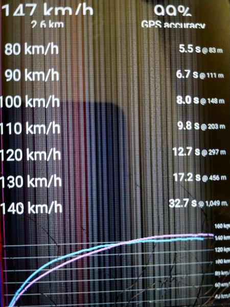

Tiritos Publicado 22 de Febrero del 2020 Autor Compartir Publicado 22 de Febrero del 2020 En 22/2/2020 en 20:57 , oscarpega dijo: Es que no me cuadra. Olvídate de los metros recorridos. Yo cojo la moto desde 0 km/h y la pongo a 140km/h y tardo 17 segundos. Ahora voy a 60 km/h y la pongo 140 km/h y tardo 22 segundos. No puedo tardar más, me estoy ahorrando el tiempo de pasarla de 0 km/h a 60 km/h. En los demás modelos (de los que hay datos) el tiempo de 60 a 140 es inferior, lo lógico para mí, menos en Kymco, sigo pensando que hay un error. Saludos. Enviado desde mi Redmi Note 5 mediante Tapatalk La apreciación es muy buena, pero como dice Chulma no es un error, es ese el tiempo, y yo creo que es porque cuando sale de "0" con el puño a tope, se sube a 7000r.p.m con las marchas cortas, y ahí gana mucho tiempo, y ya no las suelta hasta llegar al tope, el variador de la Xciting está diseñado así. Sin embargo, cuando va a 60 Km/h las r.p.m. están sobre 4000 y el variador no está en las marchas cortas, está en medias, y tarda más en reaccionar hasta ponerse a 7000 r.p.m. te lo voy a probar viendo la aceleración de la mía que es una SD350 que la tengo con varias modificaciones en el variador, con muelles pequeños Malossi y rodillos Techpulley de 14,5gr, hasta llegar a 130Km/h es la más rápida del grupo que se muestra en las 400 (también tiene menos peso), y curioso, también le pasa lo mismo: Fíjate que en la prueba de 0 a 800 m tarda 26,4 segundos en ponerse a 140 km/h (reales con GPS) y en la recuperación de 60 a 140Km/h tarda 29 segundos y encima tiene que recorrer 1004 m más los 45m que recorrería de 0 a 60 Km/h Es así, y son curiosos los datos, yo también pensaba que había errores y los estudié mucho. Las cifras en rojo son de la mía y las he superpuesto con los datos que me dió el DragRacer. Un saludo Edito: veo que tengo un error en mis datos, ya que el Drag me dice que de 0 a 800 m coje los 140 en 26,4"" y por otro lado me dice que la aceleración de 0 a 140 es de 32,7", esta última cifra no cuadra con todas las demás. EDITO: 29/04/2020 a continuación pongo mis nuevos datos en otra tabla comparativa, y se puede ratificar que en la xciting"S" hay un error en la aceleración de 0 a 140Km/h viendo la salida de 0 a 400 metros que en el mismo tiempo solo alcanza 128 Km/h (TIENE RAZÓN EL COMPAÑERO @oscarpega) DATOS ANTERIORES: Enlace al comentario Compartir en otros sitios web More sharing options...
Chulma Publicado 23 de Febrero del 2020 Compartir Publicado 23 de Febrero del 2020 El problema, es que estas motos aceleran hasta un punto (la mayoría hasta 120km/h menos la Xciting que lo hace a los 140km/h) y luego pierden fuerza hasta que consiguen llegar a la punta Si nos fijamos en los datos de la Burgman, veremos que de 0 a 60km/h empata en el primer puesto, de 0 a 100km/h queda segunda sólo detrás de la Xciting y de 0 a 140km/h es la última con casi 20 segundos más que el resto y con la friolera de 1,5km necesarios para alcanzarlos, en cambio, recuperando de 60 a 140km/h es incapaz de coger dicha velocidad Ayer vi un vídeo de la aceleración de la Maxsym TL (bicilíndrica, 40cv y 465cc) hasta 140km/h cogía velocidad con mucha fuerza pero luego subía los dígitos de 1km en 1km (además velocímetro digital) y así hasta los 161km/h de marcador que la pusieron (la unidad tenía menos de 1.500km) es decir, tiene tarado el variador para acelerar al máximo hasta los 140km/h y luego parece que pierda la fuerza de golpe y va subiendo pasito a pasito hasta la punta Salu2 Enlace al comentario Compartir en otros sitios web More sharing options...
oscarpega Publicado 23 de Febrero del 2020 Compartir Publicado 23 de Febrero del 2020 La apreciación es muy buena, pero como dice Chulma no es un error, es ese el tiempo, y yo creo que es porque cuando sale de "0" con el puño a tope, se sube a 7000r.p.m con las marchas cortas, y ahí gana mucho tiempo, y ya no las suelta hasta llegar al tope, el variador de la Xciting está diseñado así. Sin embargo, cuando va a 60 Km/h las r.p.m. están sobre 4000 y el variador no está en las marchas cortas, está en medias, y tarda más en reaccionar hasta ponerse a 7000 r.p.m. te lo voy a probar viendo la aceleración de la mía que es una SD350 que la tengo con varias modificaciones en el variador, con muelles pequeños Malossi y rodillos Techpulley de 14,5gr, hasta llegar a 130Km/h es la más rápida del grupo que se muestra en las 400 (también tiene menos peso), y curioso, también le pasa lo mismo: Fíjate que en la prueba de 0 a 800 m tarda 26,4 segundos en ponerse a 140 km/h (reales con GPS) y en la recuperación de 60 a 140Km/h tarda 29 segundos y encima tiene que recorrer 1004 m más los 45m que recorrería de 0 a 60 Km/h Es así, y son curiosos los datos, yo también pensaba que había errores y los estudié mucho. Las cifras en rojo son de la mía y las he superpuesto con los datos que me dió el DragRacer. Un saludoEdito: veo que tengo un error en mis datos, ya que el Drag me dice que de 0 a 800 m coje los 140 en 26,4"" y por otro lado me dice que la aceleración de 0 a 140 es de 32,7", esta última cifra no cuadra con todas las demás.Eso mismo te iba a comentar ahora mismo. En tus datos algo falla, la aceleración de 0-140 y la de 0-800 metros tienen que ser iguales, ya que la de 800 termina justo en la velocidad de 140 km/h.Saludos.Enviado desde mi Redmi Note 5 mediante Tapatalk Enlace al comentario Compartir en otros sitios web More sharing options...
Chulma Publicado 23 de Febrero del 2020 Compartir Publicado 23 de Febrero del 2020 Hace 1 hora, oscarpega dijo: Eso mismo te iba a comentar ahora mismo. En tus datos algo falla, la aceleración de 0-140 y la de 0-800 metros tienen que ser iguales, ya que la de 800 termina justo en la velocidad de 140 km/h. Saludos. Enviado desde mi Redmi Note 5 mediante Tapatalk No falla nada En un lado se mide lo que tarda en acelerar de 0 a 140km/h en el otro lo que tarda en recorrer de 0 a 800m, que casualmente lo hace a 140km/h pero no sabemos si esa velocidad la a cogido antes Salu2 Enlace al comentario Compartir en otros sitios web More sharing options...

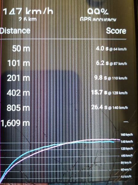

oscarpega Publicado 23 de Febrero del 2020 Compartir Publicado 23 de Febrero del 2020 No falla nada En un lado se mide lo que tarda en acelerar de 0 a 140km/h en el otro lo que tarda en recorrer de 0 a 800m, que casualmente lo hace a 140km/h pero no sabemos si esa velocidad la a cogido antes Salu2Ojo, no quiero crear polémica no nada eso, pero creo que te equivocas. Si hago una arrancada para ver lo que tardo en recorrer 800 metros y tardo 26.4 segundos y da la casualidad que en ese momento estoy en 140km/h, mi aceleración de 0 a 140km/h tiene que ser ese tiempo (26 segundos) o menos (por si ha llegado a 140 km/h antes y se ha mantenido).No puedo luego hacer una arrancada para ver que tardo en llegar de 0km/h a 140km/h y que me de 32,7 segundos y 1049 metros. Ya que antes ya he medido 140 km/h en 800 metros y 26 segundos.¿Si en 800 metros ya he conseguido los 140 km/h, como en la otra prueba necesita 1049 metros?Lo mismo es que no me explico bien, pero yo pienso que algo falla.Enviado desde mi Redmi Note 5 mediante Tapatalk Enlace al comentario Compartir en otros sitios web More sharing options...
Chulma Publicado 23 de Febrero del 2020 Compartir Publicado 23 de Febrero del 2020 Hace 2 horas, oscarpega dijo: Ojo, no quiero crear polémica no nada eso, pero creo que te equivocas. Si hago una arrancada para ver lo que tardo en recorrer 800 metros y tardo 26.4 segundos y da la casualidad que en ese momento estoy en 140km/h, mi aceleración de 0 a 140km/h tiene que ser ese tiempo (26 segundos) o menos (por si ha llegado a 140 km/h antes y se ha mantenido). No puedo luego hacer una arrancada para ver que tardo en llegar de 0km/h a 140km/h y que me de 32,7 segundos y 1049 metros. Ya que antes ya he medido 140 km/h en 800 metros y 26 segundos. ¿Si en 800 metros ya he conseguido los 140 km/h, como en la otra prueba necesita 1049 metros? Lo mismo es que no me explico bien, pero yo pienso que algo falla. Enviado desde mi Redmi Note 5 mediante Tapatalk Pues tienes razón, pensaba que estabas hablando de los datos de la Xciting (que en la tabla no sale el dato de los 800m) en vez de la moto de @Tiritos Veo que él ya a editado el post diciendo lo del error en sus datos Salu2 Enlace al comentario Compartir en otros sitios web More sharing options...

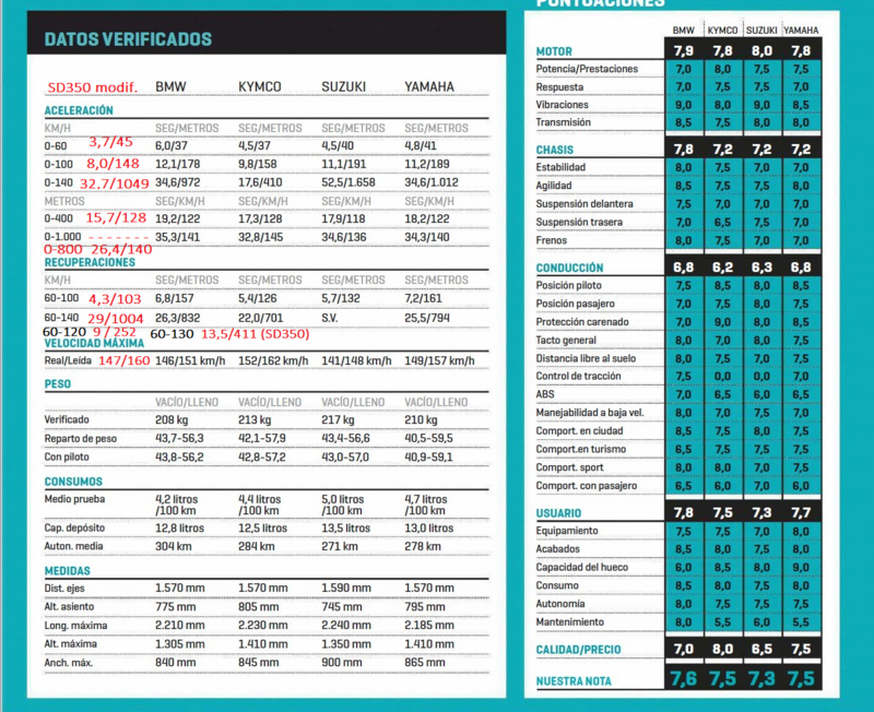

Tiritos Publicado 23 de Febrero del 2020 Autor Compartir Publicado 23 de Febrero del 2020 En 23/2/2020 en 16:38 , Chulma dijo: Pues tienes razón, pensaba que estabas hablando de los datos de la Xciting (que en la tabla no sale el dato de los 800m) en vez de la moto de @Tiritos Veo que él ya a editado el post diciendo lo del error en sus datos Salu2 Yo creo que el registro es distinto, porque el programa primero coge la arrancada de 0 hasta 160 (que son 100 millas/h), la velocidad máxima que haya dado al final de esa salida queda registrada, así como el tiempo, lo que se traduce en velocidad máxima y aceleración. Después el programa sigue registrando los datos que se encuentra, y registra los mejores, quiero decir que si después de la prueba Drag de salida desde "0" no se ha parado el programa, el sigue registrando datos, y a lo mejor esa medida de los 800 metros en 26 segundos a 140 a sido registrada en una bajada después de una rotonda y ha dado mejor tiempo. Lo mismo puede ocurrir en las recuperaciones que es donde se ha levantado la liebre, si no se quiere medir exclusivamente eso, y se pone a cero el programa, puede coger una recuperación mejor en bajada, si es en subida, como es peor tiempo, no lo registra, Algo de eso ha pasado, por lo menos conmigo, que solo lo pongo a cero en la salida y luego sigo hasta que llego a casa. De todas maneras es una buena aceleración hasta los 140 Eh ? (155 de marcador) . Saludos EDITO: 29/04/2020 He puesto los nuevos datos junto con los anteriores, y ya no sale ese error, las prestaciones son distintas después de realizar una reforma en el variador. Enlace al comentario Compartir en otros sitios web More sharing options...
