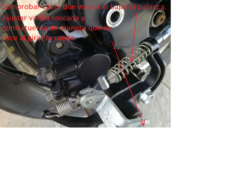

Yo creo que es un tema relacionado con el freno de mano, si queda muy ajustado el cable y no vuelve bien al bajar la palanca de accionamiento del freno, las pastillas se quedan rozando levemente, y eso hace que se cristalicen después de pocos km (antes o después dependiendo del compuesto).
Para evitar esto, hay que soltar el cable de la palanca de la pinza y comprobar que vuelve hasta el tope después de accionar la palanca de accionamiento, eso se ve si al estirar con la mano del cable sujetando la funda, cede un poco (no debe ceder nada).
También es necesario una vez montado de nuevo el cable en su sitio, actuar el accionamiento y al soltarlo comprobar que no se note ningún roce en la rueda, si se nota roce, hay que aflojar la contra tuerca de la palanca de freno situada en la pinza y desenroscar levemente la varilla roscada hacia la izquierda con una llave allen, volver a apretar la contra tuerca sujetando con la llave allen la varilla para que no se apriete de nuevo, volver a probar, y si gira bien la rueda sin roces es que está bien regulado, a continuación verificar con el accionamiento de freno de mano que frene correctamente, y que al bajar el accionamiento, ruede sin roces.
Un saludo
