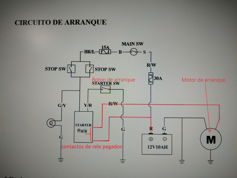

Tiritos Publicado 16 de Diciembre del 2019 Compartir Publicado 16 de Diciembre del 2019 En todas las motos funciona de la misma manera: el boton de arranque excita el relé de arranque, y el motor de arranque va directo de batería. Si quitas el contacto, pulsas el interruptor de paro de emergencia o cualquier otro cortacorrientes que no corte el positivo de batería que va directo al motor de arranque, el motor de arranque queda en marcha. Es una fatalidad que no ocurre nunca, (mejor dicho casi nunca), si se quedan los contactos del relé de arranque pegados, no hay manera de desconectado sin sacar el borne de la batería, y eso puede ocurrir en cualquier vehículo. Un saludo Enlace al comentario Compartir en otros sitios web More sharing options...

Tiritos Publicado 17 de Diciembre del 2019 Compartir Publicado 17 de Diciembre del 2019 8 hours ago, Nachokxct300 said: Madre de dios no paramos.me la apunto para cuando me toque."que me tocara jejej"ya me lo tomo a risa.total No hombre, no te apuntes esa que es muy poco probable que ocurra en ningún vehículo, un relé con los contactos pegados es una casualidad entre un millón. On 16/12/2019 at 1:04 AM, Pthetraveler said: pues mi mecánico me explico que el arranque va directo a batería por el tema de mantener los datos del Noodle El arranque va directo a batería en todos los vehículos, os paso el circuito de una SD300 que es el mismo que en el resto de scooters. Saludos Enlace al comentario Compartir en otros sitios web More sharing options...

Tiritos Publicado 17 de Diciembre del 2019 Compartir Publicado 17 de Diciembre del 2019 3 hours ago, ArturoSC1 said: Y no pensaste en poner el caballete lateral? Con él puesto no debe arrancar, así que no debería accionar el motor de arranque. Si se quedan pegados los contactos del rele de arranque queda un puente directo entre la bateria y el motor de arranque que no se puede interrumpir con ningún mecanismo del circuito, sólo desconectando bornas de batería. Si te fijas en el esquema que puse en el post anterior se ve, de nada sirve cortar contacto, ni caballete lateral, ni paro de emergencia, ni nada, menos mal que esa avería no es nada habitual. Un saludo Enlace al comentario Compartir en otros sitios web More sharing options...

Pthetraveler Publicado 18 de Diciembre del 2019 Autor Compartir Publicado 18 de Diciembre del 2019 Hace 22 horas, ArturoSC1 dijo: Y no pensaste en poner el caballete lateral? Con él puesto no debe arrancar, así que no debería accionar el motor de arranque. Hola ArturoSC1. si, lo hice, pero como ya ha explicada otro compañero, no sirvió de nada. Muchas gracias por tu interés. Hace 19 horas, Tiritos dijo: Si se quedan pegados los contactos del rele de arranque queda un puente directo entre la bateria y el motor de arranque que no se puede interrumpir con ningún mecanismo del circuito, sólo desconectando bornas de batería. Si te fijas en el esquema que puse en el post anterior se ve, de nada sirve cortar contacto, ni caballete lateral, ni paro de emergencia, ni nada, menos mal que esa avería no es nada habitual. Un saludo Gracias Tiritos por aclararnos lo desde los hechos. Saludos En 17/12/2019 en 8:04 , Tiritos dijo: No hombre, no te apuntes esa que es muy poco probable que ocurra en ningún vehículo, un relé con los contactos pegados es una casualidad entre un millón. El arranque va directo a batería en todos los vehículos, os paso el circuito de una SD300 que es el mismo que en el resto de scooters. Saludos Gracia por facilitar el esquema, Una imagen, vale mas que mil palabras dice el refrán, Saludos Enlace al comentario Compartir en otros sitios web More sharing options...
