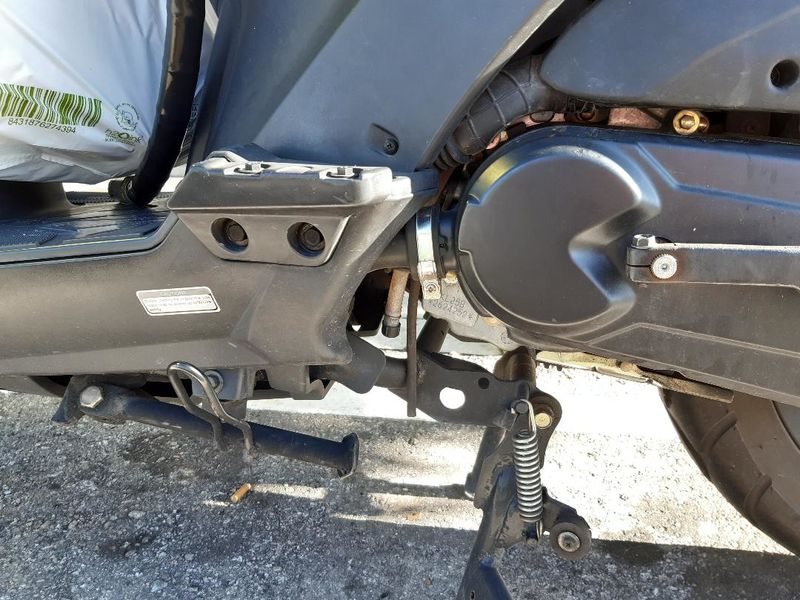

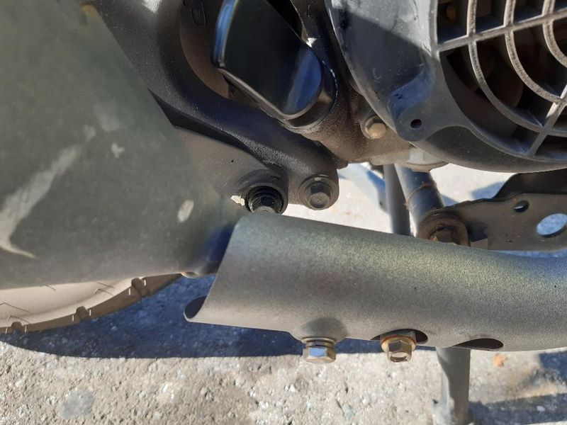

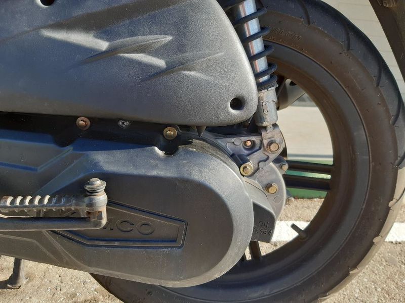

Tengo una moto kymco agility city y he estado mirando foros de aquí y he visto videos de como cambiar el aceite , mi duda es la siguiente, es que no se que tuerca es la que va el aceite,veo en los videos que no coincide con mi moto ,x ello le saque unas fotos y era para ver si me.podiais decir cual es la tuerca que debo de aflojar ,lo llevaría al taller como siempre ,pero dadas las circunstancias no coincido en poder llevarla por causas del trabajo . Os adjunto unas fotos .

Hola, te indico más o menos donde va el tapón de vaciado.
El tapón es la tuerca más grande que veas en la zona que te indico, ten cuidado al desmontarlo porque en su interior va montado un muelle con un pequeño tamiz que hace de filtro. (el nº 4 pertenece al tapón, el nº 8 es el tapón de llenado con la varilla de nivel, se mide sin roscar)
