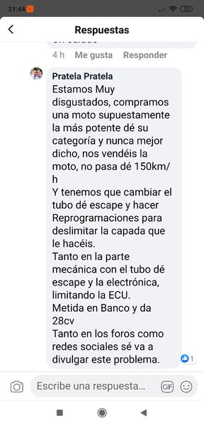

Borrocasette Publicado 21 de Enero del 2020 Compartir Publicado 21 de Enero del 2020 (editado) Hace 6 horas, eltiolaolla dijo: Retomando el tema de el capado de la ECU,me lo han puesto a huevo,a ver por dónde salen... Buenos días! jod*r qué buena! Eso mismo,a ver por dónde salen... A ver sí mi mecánico me pasa él video y veis los CV reales en banco antes de la Repro y con escape y variador. Los 2 cv qué tiene dé más no es pq lo haya ganado con la mecánica en sí. Sino pq al quitar uno de Los 2 topes, él mecánico, él del tubo dé escape la moto retiene mucho menos y sube ésos 2 cv qué Tb la capan en por ahí. Por cierto me he metido en Kymco España y he visto la publicación ,ellos alardeando de sus visiones dél futuro... Cómo tú bien dices lo han puesto a huevo. Bueno esperemos esa contestación. Voy para trabajar.... Editado 21 de Enero del 2020 por Borrocasette A Luis Alfredo le gusta esto Enlace al comentario Compartir en otros sitios web More sharing options...
Luis Alfredo Publicado 21 de Enero del 2020 Autor Compartir Publicado 21 de Enero del 2020 Hace 13 horas, eltiolaolla dijo: Retomando el tema de el capado de la ECU,me lo han puesto a huevo,a ver por dónde salen... jod*r, buen trabajo. La verdad que me siento engañado por kymco, la venden con publicidad de 35cv y se nota que la moto no los rinde. Capada de escape y de centralita, además ya hay un compañero que la ha metido en banco de prueba y no le llegaba ni a los 30cv. A Borrocasette le gusta esto Enlace al comentario Compartir en otros sitios web More sharing options...
Jorgeabuela Publicado 21 de Enero del 2020 Compartir Publicado 21 de Enero del 2020 Si he entendido bien lo que he leído, la moto es €4 , y se vende como €4, aunque dicen que el motor pasaría la €5 ( con lo que más adelante sacaran la Xciting S ya homologada €5 ) , por lo entiendo que estas unidades son €4 pero con su capado superan la norma €5, así que se podría reprogramar y ajustarla a los límites establecidos en la €4 , y seguiría pasando la iTV y yendo legal y seguramente no tendríais tantos problemas de velocidad punta y pérdida de potencia No se si me explico , parece k la moto está YA capada para que cuando se vean obligados a venderla como €5 puedan pasar la Norma y homologarla, pero realmente no necesita pasar la norma €5, sino la €4, por lo que se le podría buscar una repro ajustada a los valores €4, más adelante el que la compre ya como €5 si que no podría hacer eso y tendría que buscar otra solución A Tiritos, Luis Alfredo y Borrocasette les gusta esto Enlace al comentario Compartir en otros sitios web More sharing options...
Borrocasette Publicado 21 de Enero del 2020 Compartir Publicado 21 de Enero del 2020 Hace 25 minutos , Jorgeabuela dijo: Si he entendido bien lo que he leído, la moto es €4 , y se vende como €4, aunque dicen que el motor pasaría la €5 ( con lo que más adelante sacaran la Xciting S ya homologada €5 ) , por lo entiendo que estas unidades son €4 pero con su capado superan la norma €5, así que se podría reprogramar y ajustarla a los límites establecidos en la €4 , y seguiría pasando la iTV y yendo legal y seguramente no tendríais tantos problemas de velocidad punta y pérdida de potencia No se si me explico , parece k la moto está YA capada para que cuando se vean obligados a venderla como €5 puedan pasar la Norma y homologarla, pero realmente no necesita pasar la norma €5, sino la €4, por lo que se le podría buscar una repro ajustada a los valores €4, más adelante el que la compre ya como €5 si que no podría hacer eso y tendría que buscar otra solución Poniendo mi granito de arena en Kymco España. No sé sí servirá dé algo, Pero al menos advertirles a futuros e indecisos compradores..... A Luis Alfredo y eltiolaolla les gusta esto Enlace al comentario Compartir en otros sitios web More sharing options...
eltiolaolla Publicado 21 de Enero del 2020 Compartir Publicado 21 de Enero del 2020 Hace 1 minuto , Borrocasette dijo: Poniendo mi granito de arena en Kymco España. No sé sí servirá dé algo, Pero al menos advertirles a futuros e indecisos compradores..... Ya te he visto ya,pero aún no nos dicen nada A Borrocasette y Luis Alfredo les gusta esto Enlace al comentario Compartir en otros sitios web More sharing options...
Borrocasette Publicado 21 de Enero del 2020 Compartir Publicado 21 de Enero del 2020 (editado) Hace 1 minuto , eltiolaolla dijo: Ya te he visto ya,pero aún no nos dicen nada Sé callan cómo putas. ..... Qué van a decir, sí no pueden decir nada... Lo único que dirán que la moto esta preparada para esa Velocidad... Editado 21 de Enero del 2020 por Borrocasette Enlace al comentario Compartir en otros sitios web More sharing options...
eltiolaolla Publicado 21 de Enero del 2020 Compartir Publicado 21 de Enero del 2020 Hace 1 minuto , Borrocasette dijo: Sé callan cómo putas. ..... Qué van a decir, sí no pueden decir nada... Lo único que dirán que la moto esta preparada para esa Velocidad... Cierto,nos pueden decir q ellos en la ficha técnica pone velocidad Max.140,pero nosotros ya le hemos dicho q en su ficha técnica también pone 35,53 cv A Borrocasette le gusta esto Enlace al comentario Compartir en otros sitios web More sharing options...
Elias600 Publicado 21 de Enero del 2020 Compartir Publicado 21 de Enero del 2020 Yo también he escrito un comentario. Espero que hagan algo, sino uno que yo de se va a forrar a hacer repros jajaja. Un saludo A Borrocasette le gusta esto Enlace al comentario Compartir en otros sitios web More sharing options...
Luis Alfredo Publicado 21 de Enero del 2020 Autor Compartir Publicado 21 de Enero del 2020 Yo también les acabo de escribir por privado, en cuanto me contesten os digo... Pero al menos poner en conocimiento de futuros compradores como dice borracasette, que la s400 no pasa de 150km/h a pesar de tener 35cv Enlace al comentario Compartir en otros sitios web More sharing options...
Jorgeabuela Publicado 21 de Enero del 2020 Compartir Publicado 21 de Enero del 2020 Por curiosidad 150 reales o de marcador ( lo que serán 137 o así no ? Me parece muy muy poco si es así Enlace al comentario Compartir en otros sitios web More sharing options...
