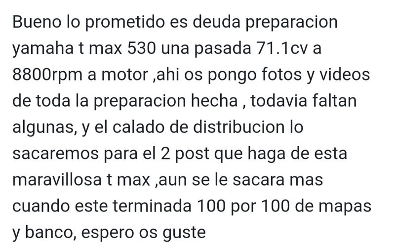

Borrocasette Publicado 16 de Enero del 2020 Compartir Publicado 16 de Enero del 2020 Hace 48 minutos , eltiolaolla dijo: Pepino,me alegro un monton Tengo un vídeo del mecánico ingeniero qué está haciendo mi moto. Dé la anterior Maxiscooter que hizo. Una tMax 530 Os doy este adelanto, hasta que tenga él mío. Saludos! 20920461_1976303199250452_6163009896297005056_n.mp4 20879860_458051734564011_3339685226983981056_n.mp4 Enlace al comentario Compartir en otros sitios web More sharing options...
