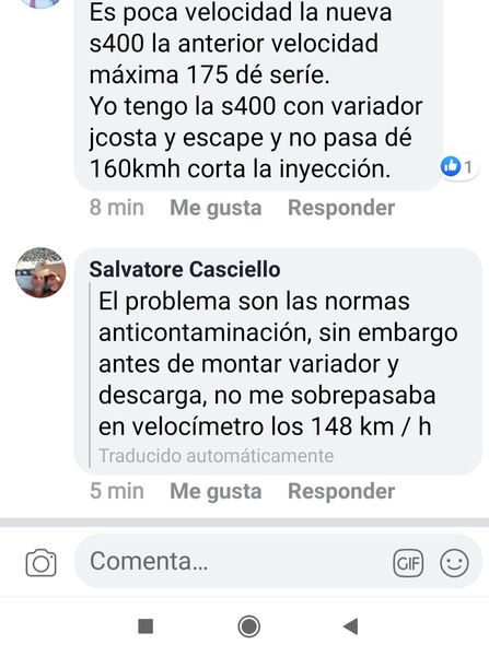

Borrocasette Publicado 30 de Diciembre del 2019 Compartir Publicado 30 de Diciembre del 2019 (editado) Hace 22 minutos , Lito-277 dijo: No, yo no tengo la S tengo la anterior comprada en el 2019 con el cuadro naranja. No, no he probado a quitar el fusible, quiero probarlo por que la mía llega a 175 más o menos y unas veces corta con 7 bloques de rpm y otras con 8 pero siempre a 175 +/- Para probar lo del fusible.... Primero hay que arrancar la moto y después quitar el fusible, se apaga el cuadro y el velocímetro. Por qué arrancar primero? En mi modelo sin ese fusible tampoco arranca pero una vez arrancada puedes circular con el cuadro apagado sin problema asta que quites el contacto que como he comentado, ya no puedes arrancar asta que pongas el fusible. No recuerdo que posición ocupaba el fusible, pero esta alado de la batería uno de ellos, creo que el segundo o tercero empezando por la izq mirando desde atras. Quiero hacer esa prueba en mi moto por lo que he comentado ya que entiendo que la ecu la única manera de saber la velocidad es a través del cuadro, no? Enviado desde mi RNE-L21 mediante Tapatalk Buen aporte. A mí me corta por velocidad. Tanto en llano, cómo en una buena cuesta abajo bien larga y pronunciada. Llega a esa velocidad y corta la inyección vaya en llano o la tire por despeñaperros.....(entiéndase la ironía) Y tengo una pregunta,sí sé hace la prueba? Cómo sabes a qué velocidad vas? Pq no hay referencia alguna al no tener el cuadro encendido, no sé ve la velocidad ni las revoluciones,y a esas velocidades kmh arriba abajo,no sé si sé apreciará,el cambio. Buen dato y gracias por tu aporte. Bueno por GPS o Google Maps. Sé ve la velocidad. Editado 30 de Diciembre del 2019 por Borrocasette Enlace al comentario Compartir en otros sitios web More sharing options...
Luis Alfredo Publicado 30 de Diciembre del 2019 Autor Compartir Publicado 30 de Diciembre del 2019 Hace 20 minutos , Lito-277 dijo: No, yo no tengo la S tengo la anterior comprada en el 2019 con el cuadro naranja. No, no he probado a quitar el fusible, quiero probarlo por que la mía llega a 175 más o menos y unas veces corta con 7 bloques de rpm y otras con 8 pero siempre a 175 +/- Para probar lo del fusible.... Primero hay que arrancar la moto y después quitar el fusible, se apaga el cuadro y el velocímetro. Por qué arrancar primero? En mi modelo sin ese fusible tampoco arranca pero una vez arrancada puedes circular con el cuadro apagado sin problema asta que quites el contacto que como he comentado, ya no puedes arrancar asta que pongas el fusible. No recuerdo que posición ocupaba el fusible, pero esta alado de la batería uno de ellos, creo que el segundo o tercero empezando por la izq mirando desde atras. Quiero hacer esa prueba en mi moto por lo que he comentado ya que entiendo que la ecu la única manera de saber la velocidad es a través del cuadro, no? Enviado desde mi RNE-L21 mediante Tapatalk Una pregunta, 175 km de marcador pero la moto la tienes de casa completamente? Enlace al comentario Compartir en otros sitios web More sharing options...

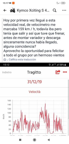

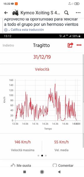

Chulma Publicado 31 de Diciembre del 2019 Compartir Publicado 31 de Diciembre del 2019 ¿Alguien ha comprobado el % de error del marcador? Lo digo por que en el modelo anterior, según revistas, la moto alcanzaba unos 155 km/h de velocidad real y el marcador marcaba 170 km/h Salu2 A Tiritos, Luis Alfredo y JD400 les gusta esto Enlace al comentario Compartir en otros sitios web More sharing options...
Tiritos Publicado 31 de Diciembre del 2019 Compartir Publicado 31 de Diciembre del 2019 (editado) 5 hours ago, Chulma said: ¿Alguien ha comprobado el % de error del marcador? Lo digo por que en el modelo anterior, según revistas, la moto alcanzaba unos 155 km/h de velocidad real y el marcador marcaba 170 km/h Salu2 ¡¡¡ Esta sí que es buena !!! Todos los scooter tienen un margen de error en el velocímetro entre un 5 y un 10% en más, y el margen del 10% en 155 reales serían 15,5 km, 155+15,5= 170.5 km/h de marcador, pero las 400S parece que de marcador son 155Km/h ( + - ) Editado 31 de Diciembre del 2019 por Tiritos Enlace al comentario Compartir en otros sitios web More sharing options...
Borrocasette Publicado 31 de Diciembre del 2019 Compartir Publicado 31 de Diciembre del 2019 (editado) Hace 5 horas, Chulma dijo: ¿Alguien ha comprobado el % de error del marcador? Lo digo por que en el modelo anterior, según revistas, la moto alcanzaba unos 155 km/h de velocidad real y el marcador marcaba 170 km/h Salu2 Tanto en la anterior, cómo en la s400 el % dé error es idéntico velocidad real 146kmh y marcador 159kmh. Cón escape y variador. Dé seríe 150 en marcador. En Italia dicen lo mismo,y sé habla dé lo mismo y que es por el capado dé centralita por la contaminación. Editado 31 de Diciembre del 2019 por Borrocasette Enlace al comentario Compartir en otros sitios web More sharing options...

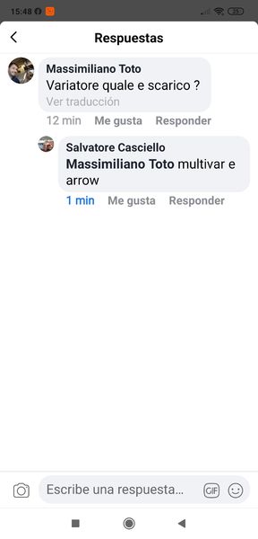

Luis Alfredo Publicado 31 de Diciembre del 2019 Autor Compartir Publicado 31 de Diciembre del 2019 Hace 2 minutos , Borrocasette dijo: Tanto en la anteriormente cómo en la s400 el % dé error es idéntico velocidad real 146kmh y marcador 159kmh. Cón escape y variador. Dé seríe 150 en marcador. En Italia dicen lo mismo,y sé habla dé lo mismo y que es por el capado dé centralita por la contaminación. Buena aportación borracasette, es bueno contrastar la información con foreros de otros países, por el tema de presión atmosférica, altitud, humedad.... A Borrocasette le gusta esto Enlace al comentario Compartir en otros sitios web More sharing options...
