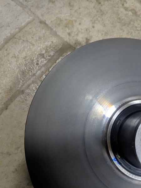

Tiritos Publicado 30 de Diciembre del 2019 Compartir Publicado 30 de Diciembre del 2019 1 hour ago, Borrocasette said: Estoy de acuerdo Contigo,. Mí variador lo tengo desmontado y me abre hasta él final. Sé que sí sé sube él peso, bajan las revoluciones y podemos aumentar más la velocidad antes de que llegue el corte por inyección. Lo que hay que ver,sí bajando un poco las revoluciones, al subirle peso de rodillos,no sé ve Muy mermada la aceleración y más sí vas con dos, baúl, aire en contra, desnivel dé subida y hay que sopesar según el tipo de conducción que sé quiere o el uso qué sé le da por nuestras necesidades personales. Hay compañeros que con dos, y baúl no Les pasa dé 135kmh Sigo diciendo que él problema está en la limitación por ECU (corta dé gasolina en alta) Hola de nuevo, yo os di un consejo, si para seguirlo hay que convencerlos de algo, pues en fin.... Os diré que aunque no sea fácil de entender, si me dais los datos que pido, pues pudiera deciros por ejemplo: que si corta la centralita y vais a una velocidad relativamente baja 150 km/h es porque habéis alcanzado las revoluciones máximas permitidas por el fabricante, y difícilmente se puede aumentar la velocidad si no se aumenta el desarrollo, como os dije, la manera más sencilla es aumentando ligeramente el peso y tipo de rodillos, si el variador abre a tope ( cosa que ignoro, pero que me extraña), es cuestión de jugar con el cierre de las poleas, como he hecho antes con la GD300 E4, pero para llegar a esa conclusión me hacen falta los datos que pido, no sirve con decir: yo no me lo creo, porque mi mecánico dice que la centralita está limitada, así no se va a ninguna parte, en la GD300E4 me ha costado un año que alguien me haga caso, hay vídeos que demuestran el resultado, pero todavía no es creible.....pues vosotros mismos. Un saludo Enlace al comentario Compartir en otros sitios web More sharing options...

eltiolaolla Publicado 30 de Diciembre del 2019 Compartir Publicado 30 de Diciembre del 2019 Hace 5 minutos , Borrocasette dijo: Variador que abre hasta el filo y pq no tiene más borde.. Y Metida en Banco de pruebas dando dé serie 26cv capada 10cv Limitada en CV y en gasolina. Como esta eso de 26 cv? Enlace al comentario Compartir en otros sitios web More sharing options...

Borrocasette Publicado 30 de Diciembre del 2019 Compartir Publicado 30 de Diciembre del 2019 Ahora mismo, eltiolaolla dijo: Como esta eso de 26 cv? Lo que vengo promulgando de hace algún tiempo, qué la moto viene limitada por centralita sin dar el 100% Para poder pasar sin problema la normativa de e5 Además la cartografía dé seríe viene cón una relación deficiente. Metida en Banco y sombda Landa Ya están sácados Los parámetro dé serie. Ahora deslimitarla y afinar la cartográfica dé seríe. Enlace al comentario Compartir en otros sitios web More sharing options...

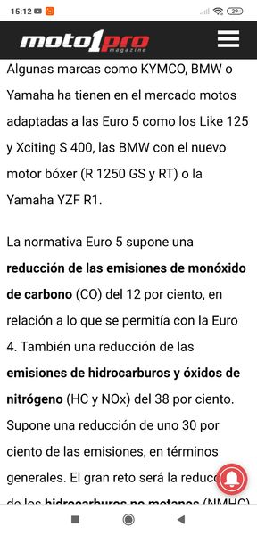

Tiritos Publicado 30 de Diciembre del 2019 Compartir Publicado 30 de Diciembre del 2019 (editado) 23 minutes ago, Borrocasette said: Pues sí té equivocas con 63 no quiero pensar cón 41..... Y dé la e5 no me dices Ya nada? Si quieres que te diga es que mires la ficha técnica de tu documentación y saldras de dudas, todo lo que has puesto son noticias sensacionalistas de las revistas del sector, como los que dices que lleva una nueva culata monoblock como la anterior, y que además lleva una nueva correa y una nueva transmisión, cuando lo único que han cambiado es el variador y el embrague Jajaja todavía crees en los reyes magos Editado 30 de Diciembre del 2019 por Tiritos Enlace al comentario Compartir en otros sitios web More sharing options...
Borrocasette Publicado 30 de Diciembre del 2019 Compartir Publicado 30 de Diciembre del 2019 (editado) Hace 4 minutos , Tiritos dijo: Si quieres que te diga es que mires la ficha técnica de tu documentación y saldras de dudas, todo lo que has puesto son noticias sensacionalistas de las revistas del sector, como los que dices que lleva una nueva culata monoblock como la anterior, y que además lleva una nueva correa y una nueva transmisión, cuando lo único que han cambiado es el variador y el embrague Jajaja todavía crees en los reyes magos Sí,creo en Los Reyes Magos y el Próximo regalo le he pedido una moto con 45cv y la velocidad por marcador Ya la subiré.... Editado 30 de Diciembre del 2019 por Borrocasette Enlace al comentario Compartir en otros sitios web More sharing options...
