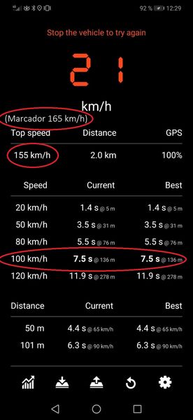

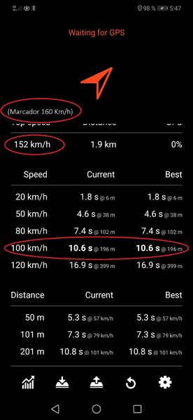

Tiritos Publicado 1 de Septiembre del 2020 Compartir Publicado 1 de Septiembre del 2020 (editado) Hola de nuevo. Después de realizar la modificación del variador que ya os expliqué en otros hilos a la Xciting 400i de 2016 con todo de origen, os voy a pasar los resultados: Tengo que decir que la modificación es personalizada y que no he tratado de potenciar la velocidad punta, si no la respuesta al acelerador con el máximo rendimiento, con correa original usada, con tgodo de origen y sin cambiar muelles de embrague, ni antagonista, pura y llanamente la modificación de polea con rodillos Techpulley dce 15g, tal como se ve en las fotos. El resultado es tremendamente bueno, como podréis apreciar en el registro del Drag Racer, medido en el mismo sitio y con el mismo conductor (95 kg), donde antes hacía de 0 a 100 km/h en 10,6 segundos y 196 metros, ahora lo hace en 7,5 segundos y 136 metros, el comportamiento es genial y han desaparecido las vibraciones de motor, el consumo en carretera debería ser sustancialmente menor, ya que las rpm de motor a velocidad constante en llano no llegan a 6000, y a 165 km/h de marcador no llegan a 7000 rpm. En fin, hay que verlo para creerlo. Un saludo a todos/as Antes de la modificación de polea Después de la modificación de polea Editado 1 de Septiembre del 2020 por Tiritos A JValle y ITO99 les gusta esto Enlace al comentario Compartir en otros sitios web More sharing options...
Davidinchi Publicado 1 de Septiembre del 2020 Compartir Publicado 1 de Septiembre del 2020 Hace 11 minutos , Tiritos dijo: Hola de nuevo. Después de realizar la modificación del variador que ya os expliqué en otros hilos a la Xciting 400i de 2016 con todo de origen, os voy a pasar los resultados: Tengo que decir que la modificación es personalizada y que no he tratado de potenciar la velocidad punta, si no la respuesta al acelerador con el máximo rendimiento, con correa original usada, con tgodo de origen y sin cambiar muelles de embrague, ni antagonista, pura y llanamente la modificación de polea con rodillos Techpulley dce 15g, tal como se ve en las fotos. El resultado es tremendamente bueno, como podréis apreciar en el registro del Drag Racer, medido en el mismo sitio y con el mismo conductor (95 kg), donde antes hacía de 0 a 100 km/h en 10,6 segundos y 196 metros, ahora lo hace en 7,5 segundos y 136 metros, el comportamiento es genial y han desaparecido las vibraciones de motor, el consumo en carretera debería ser sustancialmente menor, ya que las rpm de motor a velocidad constante en llano no llegan a 6000, y a 165 km/h de marcador no llegan a 7000 rpm. En fin, hay que verlo para creerlo. Un saludo a todos/as Antes de la modificación de polea Después de la modificación de polea Pues no está nada mal solo con los rodillos thecpulley de 15g (pensaba q con 15g se volvería más perezosa pero por lo q veo ha sido lo contrario, tiene mas rabia saliendo y algo más de pinta), y las vibraciones a pocas revoluciones mejora??? La verdad q viendo los resultado vale mucho la pena el planteárselo ?? A Guanche le gusta esto Enlace al comentario Compartir en otros sitios web More sharing options...
Tiritos Publicado 1 de Septiembre del 2020 Compartir Publicado 1 de Septiembre del 2020 Hace 43 minutos , Davidinchi dijo: Pues no está nada mal solo con los rodillos thecpulley de 15g (pensaba q con 15g se volvería más perezosa pero por lo q veo ha sido lo contrario, tiene mas rabia saliendo y algo más de pinta), y las vibraciones a pocas revoluciones mejora??? La verdad q viendo los resultado vale mucho la pena el planteárselo ?? Sii,, pero a pesar de que estamos en el foro de la S400 los datos que yo reporto son los del modelo anterior, además no solo es el cambio de rodillos, la modificación es lo que yo le he hecho a la polea del variador, si solamente le pones los rodillos Techpulley a la S400 tienen que ser los de 11 g ( los variadores son diferentes), el poner los datos del modelo anterior ha sido por la comparación de prestaciones en cuanto a velocidad de un modelo a otro. En breve colócate estos datos en el hilo correspondiente al modelo Xciting 400 i euro3. Un saludo A Chulma y Guanche les gusta esto Enlace al comentario Compartir en otros sitios web More sharing options...
