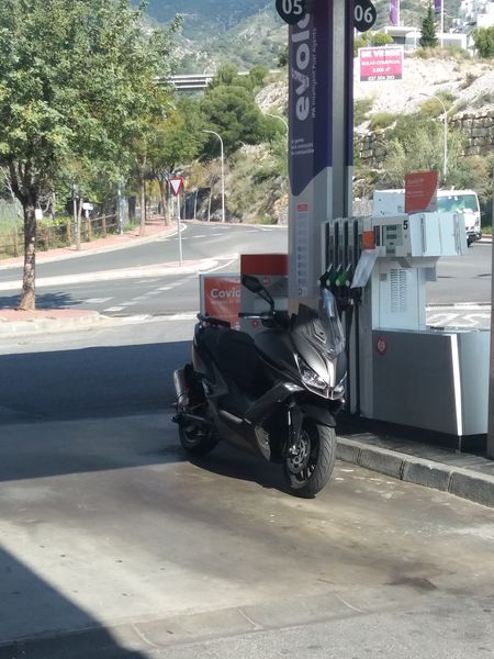

Luis Alfredo Publicado 10 de Abril del 2020 Autor Compartir Publicado 10 de Abril del 2020 Buenas tardes compis, hoy la he sacado para echarle gasolina a un km de mi casa, aunque es poco pero me ha sabido a mucho..... por cierto, vaya precios ahora del combustible A abhang, eltiolaolla y Borrocasette les gusta esto Enlace al comentario Compartir en otros sitios web More sharing options...
eltiolaolla Publicado 21 de Abril del 2020 Compartir Publicado 21 de Abril del 2020 En 10/4/2020 a las 12:11, Luis Alfredo dijo: Buenas tardes compis, hoy la he sacado para echarle gasolina a un km de mi casa, aunque es poco pero me ha sabido a mucho..... por cierto, vaya precios ahora del combustible Ver más Así estamos la mayoría,la sacamos para comprar y poco más ??,por cierto q escape llevas montado? Enlace al comentario Compartir en otros sitios web More sharing options...

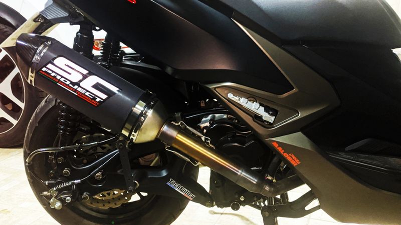

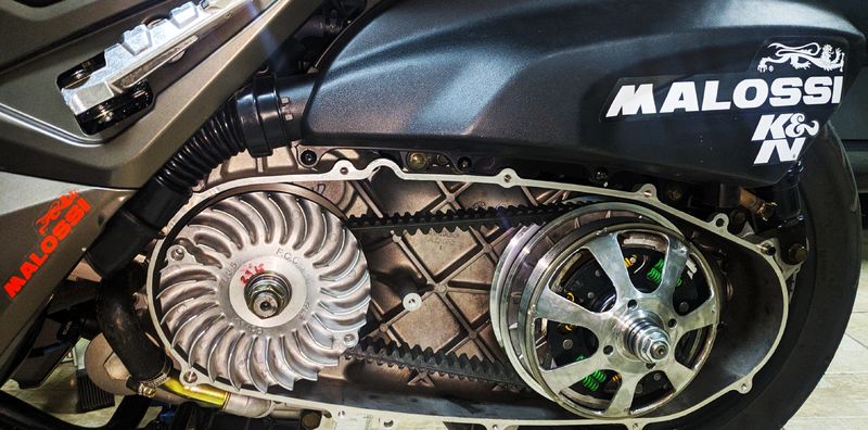

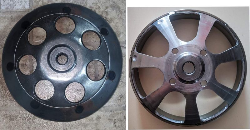

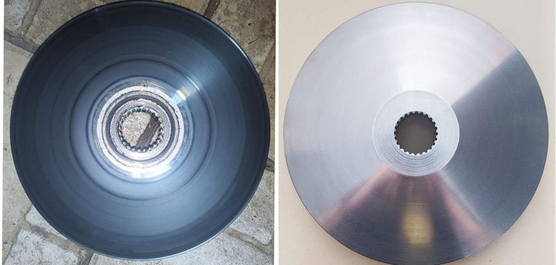

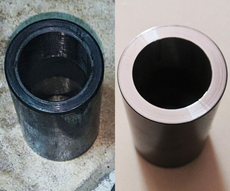

Borrocasette Publicado 29 de Abril del 2020 Compartir Publicado 29 de Abril del 2020 (editado) Hola a todos Los compañeros! después de varios meses perdido. Estoy sumergido en plenas pruebas con la moto. Cuando acabe,haré un resumen,con toda la modificación y tutorial. Como adelanto, diré que gracias a los conocimientos , su torno y útiles, del compañero @tiritos, gran entendido en la materia (en la mecánica en general) y sobre todo a lo que mecanización se refiere, es un gran profesional ! Me ha modificado la semipolea del variador (cambiando el ángulo del cono y rebajando el frente de la base) se ha recortado el bulón y rellenado con arandelas de precisión para ajustar y modificar distintas opciones de desarrollo - (4 opciones) Para rematar la faena,modificar la campana de embrague y dejarla de competición, rebajándola 500grs. Estoy en pleno rodaje (debe acoplarse la correa al nuevo ángulo y también patina) y hacer las pruebas de distintas opciones y cambiar el muelle de contraste por uno algo más duro, para que la correa este más ajustada, equilibrada,tensa y no patine para no perder nada. Por el variador "tan agresivo" que lleva ( jcosta pro) la reprogramación, aumento de Los CV y la modificación del ángulo de la semipolea, la moto es muy agresiva (aceleración brutal) y necesito un muelle más duro para que no patine y no perder prestaciones ( Antes muelle malossi blanco). Todas las pruebas son realizadas lentamente debido al confinamiento que estamos viviendo. Como nota, llevo: variador jcosta pro con 1 gr. más,de cada bala, el embrague tech pulley pro, bujía dé Iridium, filtro de alto caudal, malossi, escape artesanal a medida sin catalizador ni DB killer, muelle de contraste tech pulley 20%+, reprogramación de ECU +6cv,zapatas dé freno brembo carbono. A priorii sólo decir que la moto está en la opción "D" en el desarrollo más corto,y es un misil, (una moto de circuito puesta en calle) y en alta sigue alargando hasta 168kmh en llano,con una salida y aceleración contundente hasta llegar a su velocidad máxima, y repito con el desarrollo más corto! aún tengo tres opciones más, que van dé la "A" hasta la "D" (4 en total) que van aumentando el desarrollo de más larga a más corta. Estoy muy contento y satisfecho, con las pruebas que llevo, y aún me queda bastante para dejarla a mi gusto y en el mejor equilibrio. Estoy enormemente agradecido por su incombustible ayuda, ambos llevamos, Meses,semanas,muchas horas de charlas por pv2 WhatsApp y sacar conclusiones, detrás de este proyecto que hemos llegado a dejar lo más optimizado posible. Copio un texto de él, para dejar claro las mejoras que se consiguen con ésta modificación, que por supuesto se lo recomiendo a todos,(si nadie te dice nada, parece que no está modificado y que viene así de seríe) Pego el texto de tiritos: "La reforma que te he hecho, es para combinar 3 cosas hasta ahora imposibles de conseguir juntas: 1. Aumentar la aceleración con pesos ligeros, o con variador agresivo. 2. Aumentar la velocidad punta con rodillos ligeros. 3. Aumento de desarollo mediante diferencia de diámetros de poleas. Con esta reforma se consigue la aceleración espectacular porque llevas un variador o rodillos ligeros con la medida de diámetros original o algo mejor dependiendo de las arandelas.. después, como el cono se va cerrando más de lo normal de serie... Estas consiguiendo que el variador cierre más y se aumente la diferencia de diámetros, viniendo de unas revoluciones altas, consiguiendo más velocidad porque el motor viene acelerado como si estuvieras en pendiente. Ese es el beneficio que se obtiene con la reforma. Antes de esta reforma: O una cosa o la otra. Si se ponían rodillos ligeros o variador agresivo, mejor aceleración y pérdida de punta. Si se ponían rodillos pesados, caída de revoluciones y la misma punta. Si se rebajaba bulón, aumento de desarrollo pero perdidas en salida." En cuento tenga todas las pruebas terminadas, haré resumen y tutorial con datos reales . Y como dice el Amigo tiritos, "Luego me queda el mecánico que termine la parte electrónica , hacer una nueva cartografía de la ECU a medida,con las Nuevas modificaciones mecánicas que lleva, y si se puede, subirla 1000rvm más. Un saludo y perdonadme por el gran tocho, pero tenía el compromiso y deber de tener informados a la comunidad. Editado 29 de Abril del 2020 por Borrocasette A Dani kym, Chulma, zepedro y 5 otros les gusta esto Enlace al comentario Compartir en otros sitios web More sharing options...
Tiritos Publicado 29 de Abril del 2020 Compartir Publicado 29 de Abril del 2020 (editado) Lo que dice el compañero es cierto, yo no puedo probar la moto porque estoy en la distancia, pero el estar en contacto directo por wathsaap durante semanas y meses me hace que la conozca y esté al día de como le va y de las sensaciones que tiene. Lamentablemente este confinamiento ha hecho posponer aún más el resultado de las pruebas, ya que no es posible realizarlas, pero en unas semanas se podrá saber exactamente y ver los resultados con parámetros escritos. Lo cierto es que si se consigue el buen resultado que promete el conjunto de mejoras realizadas, es gracias a la insistencia del compañero, que pese a que los resultados hasta ahora no eran los que deseaba, no ha parado ni se ha rendido nunca para conseguirlo, esa insistencia es la que le hizo recurrir a mí y a motivarme constantemente para conseguir que esa gran moto de serie se convierta en lo que el dice: "un misil". Cuando concluyan las pruebas mecánicas, le falta volver a llevarla a reprogramar, ya que el mecánico que se lo hizo no llegó a culminar el trabajo porque no pudo quitarle el corte de centralita a 8000 rpm y está pendiente de hacerlo con el último ajuste, y después de eso, @Borrocasette ya nos contará a todos la evolución y pormenores de los resultados. Un saludo Editado 29 de Abril del 2020 por Tiritos A ITO99 y Borrocasette les gusta esto Enlace al comentario Compartir en otros sitios web More sharing options...
Tiritos Publicado 29 de Abril del 2020 Compartir Publicado 29 de Abril del 2020 En 29/4/2020 a las 1:53, Borrocasette dijo: Hola a todos Los compañeros! después de varios meses perdido. Estoy sumergido en plenas pruebas con la moto. Cuando acabe,haré un resumen,con toda la modificación y tutorial. Como adelanto, diré que gracias a los conocimientos , su torno y útiles, del compañero @tiritos, gran entendido en la materia (en la mecánica en general) y sobre todo a lo que mecanización se refiere, es un gran profesional ! Me ha modificado la semipolea del variador (cambiando el ángulo del cono y rebajando el frente de la base) se ha recortado el bulón y rellenado con arandelas de precisión para ajustar y modificar distintas opciones de desarrollo - (4 opciones) Para rematar la faena,modificar la campana de embrague y dejarla de competición, rebajándola 500grs. Estoy en pleno rodaje (debe acoplarse la correa al nuevo ángulo y también patina) y hacer las pruebas de distintas opciones y cambiar el muelle de contraste por uno algo más duro, para que la correa este más ajustada, equilibrada,tensa y no patine para no perder nada. Por el variador "tan agresivo" que lleva ( jcosta pro) la reprogramación, aumento de Los CV y la modificación del ángulo de la semipolea, la moto es muy agresiva (aceleración brutal) y necesito un muelle más duro para que no patine y no perder prestaciones ( Antes muelle malossi blanco). Todas las pruebas son realizadas lentamente debido al confinamiento que estamos viviendo. Como nota, llevo: variador jcosta pro con 1 gr. más,de cada bala, el embrague tech pulley pro, bujía dé Iridium, filtro de alto caudal, malossi, escape artesanal a medida sin catalizador ni DB killer, muelle de contraste tech pulley 20%+, reprogramación de ECU +6cv,zapatas dé freno brembo carbono. A priorii sólo decir que la moto está en la opción "D" en el desarrollo más corto,y es un misil, (una moto de circuito puesta en calle) y en alta sigue alargando hasta 168kmh en llano,con una salida y aceleración contundente hasta llegar a su velocidad máxima, y repito con el desarrollo más corto! aún tengo tres opciones más, que van dé la "A" hasta la "D" (4 en total) que van aumentando el desarrollo de más larga a más corta. Estoy muy contento y satisfecho, con las pruebas que llevo, y aún me queda bastante para dejarla a mi gusto y en el mejor equilibrio. Estoy enormemente agradecido por su incombustible ayuda, ambos llevamos, Meses,semanas,muchas horas de charlas por pv2 WhatsApp y sacar conclusiones, detrás de este proyecto que hemos llegado a dejar lo más optimizado posible. Copio un texto de él, para dejar claro las mejoras que se consiguen con ésta modificación, que por supuesto se lo recomiendo a todos,(si nadie te dice nada, parece que no está modificado y que viene así de seríe) Pego el texto de tiritos: "La reforma que te he hecho, es para combinar 3 cosas hasta ahora imposibles de conseguir juntas: 1. Aumentar la aceleración con pesos ligeros, o con variador agresivo. 2. Aumentar la velocidad punta con rodillos ligeros. 3. Aumento de desarollo mediante diferencia de diámetros de poleas. Con esta reforma se consigue la aceleración espectacular porque llevas un variador o rodillos ligeros con la medida de diámetros original o algo mejor dependiendo de las arandelas.. después, como el cono se va cerrando más de lo normal de serie... Estas consiguiendo que el variador cierre más y se aumente la diferencia de diámetros, viniendo de unas revoluciones altas, consiguiendo más velocidad porque el motor viene acelerado como si estuvieras en pendiente. Ese es el beneficio que se obtiene con la reforma. Antes de esta reforma: O una cosa o la otra. Si se ponían rodillos ligeros o variador agresivo, mejor aceleración y pérdida de punta. Si se ponían rodillos pesados, caída de revoluciones y la misma punta. Si se rebajaba bulón, aumento de desarrollo pero perdidas en salida." En cuento tenga todas las pruebas terminadas, haré resumen y tutorial con datos reales . Y como dice el Amigo tiritos, "Luego me queda el mecánico que termine la parte electrónica , hacer una nueva cartografía de la ECU a medida,con las Nuevas modificaciones mecánicas que lleva, y si se puede, subirla 1000rvm más. Un saludo y perdonadme por el gran tocho, pero tenía el compromiso y deber de tener informados a la comunidad. Ver más Hola @Borrocasette, ¡¡Que guapa se ve la campana del embrague montada!, ¡¡ Super racing!! Deseando que puedas poner los datos objetivos que demuestren que es un auténtico misil, le has puesto tantos componentes racing, que parece que tenga que ser imposible que no lo sea, pero lo que no saben en el foro que el aprovechamiento de todos los recursos que lleva, reprogramación incluida no han dado el resultado esperado hasta que se ha hecho la modificación de la semipolea del ventilador, antes de ello, se notó un gran aumento de par, pero la aceleración no fue proporcional a los medios empleados (que fueron todos los que el mercado de accesorios permite), pero.. Después de la modificación se ha aprovechado toda la potencia obtenida para mover el nuevo desarrollo aportado por la reforma, y como bien dices, parece un misil en la posición más corta de las 4 posiciones regulables que te dejé en el desarrollo, falta realizar bien las pruebas cuando se pueda circular, y aportar los datos registrados en esta fase del proyecto. Un saludo A Borrocasette le gusta esto Enlace al comentario Compartir en otros sitios web More sharing options...
Nizar1985 Publicado 1 de Mayo del 2020 Compartir Publicado 1 de Mayo del 2020 Yo con la sd300i al principio no pasaba de los 130. Ahora os aseguro que llega a150!!!Aunque no sé si a más velocidad más desgaste de Correa....Enviado desde mi iPhone utilizando Tapatalk A Borrocasette le gusta esto Enlace al comentario Compartir en otros sitios web More sharing options...
Ismi Publicado 2 de Mayo del 2020 Compartir Publicado 2 de Mayo del 2020 Espectacular!!!. Gracias por compartir!!. Salu2 A Nizar1985, Tiritos y Borrocasette les gusta esto Enlace al comentario Compartir en otros sitios web More sharing options...

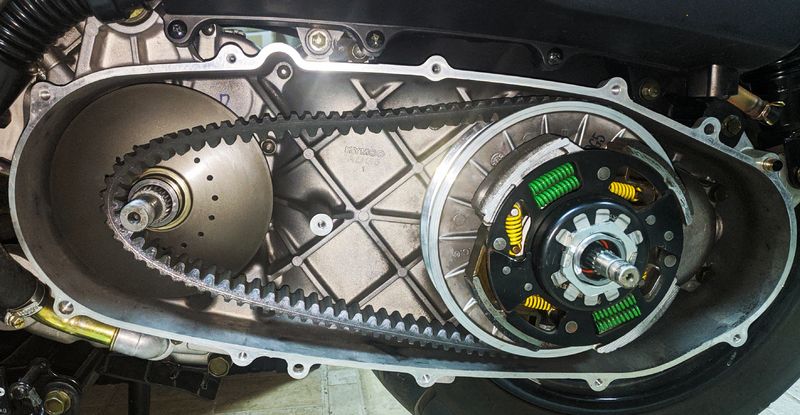

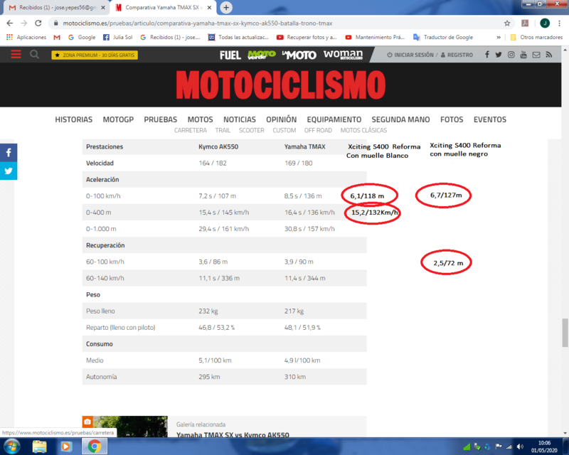

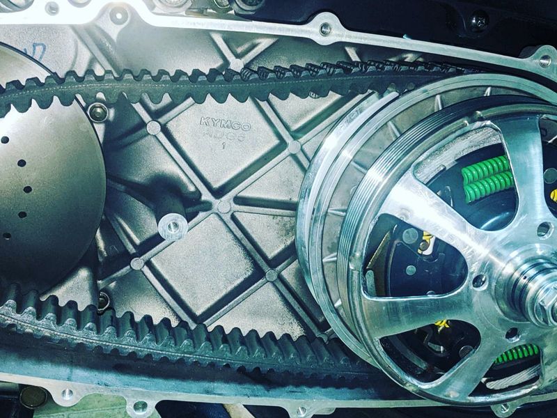

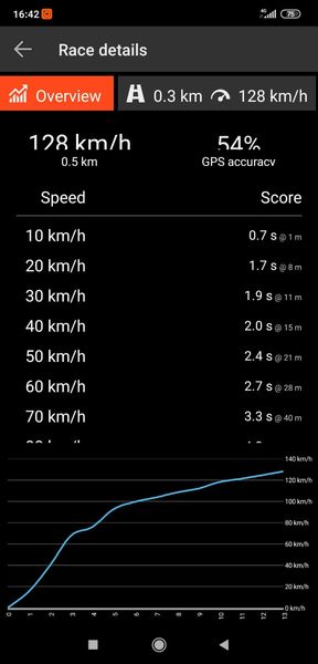

Borrocasette Publicado 2 de Mayo del 2020 Compartir Publicado 2 de Mayo del 2020 (editado) Datos, con velocidad metros y tiempo ,real GPS , no con marcador, real con GPS con la app "DRAG RACER" # Opción dé desarrollo "D" y muelle Negro tech pulley + 20 % Ya no patina la correa y el rodaje de la correa está casi listo. Sensación de salida y aceleración brutales un misil! ( Da hasta miedo) La velocidad punta no la he probado pq solo ha sido en una calle dé un polígono industrial. Pero a partir de los 120kmh sigue contunde hasta llegar a su máxima velocidad punta que con esta configuración rondará los 175kmh . Contento y satisfecho. Ya mismo me harán la Nueva reprogramación a medida cón la mecánica actual. Iré actualizando. Editado 4 de Mayo del 2020 por Borrocasette A Luis Alfredo, Tiritos y Nizar1985 les gusta esto Enlace al comentario Compartir en otros sitios web More sharing options...

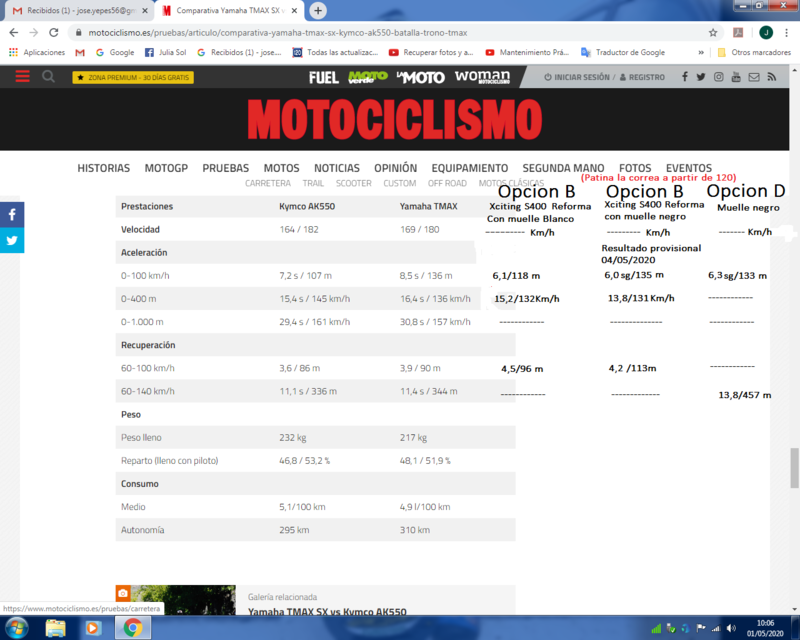

Tiritos Publicado 2 de Mayo del 2020 Compartir Publicado 2 de Mayo del 2020 (editado) Buenas tardes. Ya que yo también estoy contigo en esto, me voy a permitir colocar una comparativa provisional con los 2 grandes de Elite según las cifras que da la revista Motociclismo: La AK 550 y la Tmax Faltan muchos datos todavía, pero los pocos que hay convencen bastante. Aunque parece que con el muelle blanco y distinto desarrollo es más rápida de 0 a 100 Km/h, después hay cambios que se mejoran con el muelle negro. Todo esto está sacado de distintas pruebas con el registro GPS y los datos no son definitivos. Un saludo Editado 2 de Mayo del 2020 por Tiritos A Borrocasette le gusta esto Enlace al comentario Compartir en otros sitios web More sharing options...
Borrocasette Publicado 2 de Mayo del 2020 Compartir Publicado 2 de Mayo del 2020 (editado) En 2/5/2020 a las 13:57, Tiritos dijo: Buenas tardes. Ya que yo también estoy contigo en esto, me voy a permitir colocar una comparativa provisional con los 2 grandes de Elite según las cifras que da la revista Motociclismo: La AK 550 y la Tmax Faltan muchos datos todavía, pero los pocos que hay convencen bastante. Aunque parece que con el muelle blanco y distinto desarrollo es más rápida de 0 a 100 Km/h, después hay cambios que se mejoran con el muelle negro. Todo esto está sacado de distintas pruebas con el registro GPS y los datos no son definitivos. Un saludo Ver más Sacarle más dé le 1seg a la ak y 20 metros, son palabras mayores. ... Y aún queda por dejar la mejor configuración, rodaje y reprogramación. Cuando acabe él confinamieniento sé hará todas las pruebas. Editado 2 de Mayo del 2020 por Borrocasette A Tiritos le gusta esto Enlace al comentario Compartir en otros sitios web More sharing options...

Tiritos Publicado 5 de Mayo del 2020 Compartir Publicado 5 de Mayo del 2020 En 4/5/2020 a las 17:49, Tiritos dijo: Hola foro. Hoy sin buscar hacer las pruebas en un circuito, porque no se puede, el compañero @Borrocasette, ha aprovechado un desplazamiento corto que ha tenido que hacer, para probar en tramos muy cortos lo que hace la moto en la posición 3 del desarrollo ajustable que le he dejado a la polea del variador, y los datos son escalofriantes, al margen de las sensaciones del piloto, están los datos grabados en la APP Drag Racer, y aunque faltan muchos datos porque no se puede probar bien, hay un dato importante: que a partir de 120 Km/h reales le empieza a patinar la correa, pero es que eso ocurre en pocos segundos, que alcanza los 100 km/h reales en 6,0 segundos. La correa le patina, porque tiene tanta fuerza ese motor por la cartografía que lleva y debido al esfuerzo que le pide el variador reformado para transmitirla a la rueda, que la correa no tiene suficiente adherencia a la polea al cerrarse mucho en la parte de más diámetro, por lo que se lo voy a solucionar en breve con otra pequeña modificación que va a mejorar la tracción de la correa en la fase final del recorrido del variador, o al menos eso espero. Os paso los resultados de los datos obtenidos de manera provisional comparados con la Tmax y la AK550 Un saludo Ver más Me cito yo mismo, para comentaros que es cierto eso de que las apariencias engañan: Como dato curioso podéis apreciar que, la Recuperación de la S400 es peor incluso que la Tmax aún siendo mucho más rápida la S400 (La del compañero @Borrocasette) esto es debido a que de 0 a 60 km/h la S400 solo tarda 1,8 segundos (es un tiro), y la diferencia de los 6" que tarda en coger los 100Km/h es mayor. Como contraste, la Tmax coge los 60Km/h en 4,6 segundos, con la que al restarlos a 8,5" que tarda en coger los 100, la diferencia es menor (parece una recuperación mejor, siendo la moto más lenta a todas luces. Eso mismo pasa con la recuperación de la AK, que parece mejor que la de la S400, aún siendo la AK más lenta. Un saludo A Borrocasette y Chulma les gusta esto Enlace al comentario Compartir en otros sitios web More sharing options...
Chulma Publicado 5 de Mayo del 2020 Compartir Publicado 5 de Mayo del 2020 En 5/5/2020 a las 7:38, Tiritos dijo: Eso mismo pasa con la recuperación de la AK, que parece mejor que la de la S400, aún siendo la AK más lenta Ver más Lo siento pero no estoy de acuerdo, tanto la Tmax como la AK recuperan mejor y más rápidamente que la Xciting, son más lentas acelerando (por las modificaciones en la transmisión de la Xciting) pero recuperando, el mayor par de las mismas, hace que recuperen mejor aún con las modificaciones de la Xciting De todas formas, el trabajo es sensacional, un gran aporte para el foro y un gran disfrute para el compañero que tiene que disfrutar en todos los semáforos Salu2 A Tiritos y Mito les gusta esto Enlace al comentario Compartir en otros sitios web More sharing options...
Tiritos Publicado 5 de Mayo del 2020 Compartir Publicado 5 de Mayo del 2020 En 5/5/2020 a las 9:15, Chulma dijo: Lo siento pero no estoy de acuerdo, tanto la Tmax como la AK recuperan mejor y más rápidamente que la Xciting, son más lentas acelerando (por las modificaciones en la transmisión de la Xciting) pero recuperando, el mayor par de las mismas, hace que recuperen mejor aún con las modificaciones de la Xciting De todas formas, el trabajo es sensacional, un gran aporte para el foro y un gran disfrute para el compañero que tiene que disfrutar en todos los semáforos Salu2 Ver más Gracias por el aporte. Estoy de acuerdo contigo amigo @Chulma, en que tanto la Tmax como la AK tienen un mucho mayor par motor que la S400 y por tanto una mejor respuesta, son de otra liga. En este proyecto solo sirven como punto de referencia, y lo que he citado yo respecto a los datos provisionales de la S400 no deja de ser una curiosidad que seguramente tenga la explicación que tú comentas, pero tratándose de una moto que lleva una preparacion especial con prácticamente todos los recursos que ofrece el mercado auxiliar, quizás pueda haber otra explicación De cualquier manera, no dejan de ser datos provisionales los que he puesto, y cuando menos son sorprendentes en todos los sentidos. Un saludo A Borrocasette le gusta esto Enlace al comentario Compartir en otros sitios web More sharing options...
