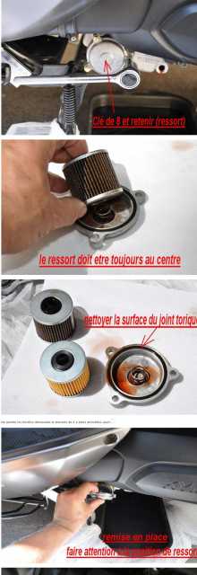

Mito Publicado 5 de Mayo del 2012 Compartir Publicado 5 de Mayo del 2012 Hola San, gracias por las fotos. ¿podrias poner como va exactamente el filtro del aceite dentro de su agujero? me referiero como va montado, muelle primero o junta? saludos Enlace al comentario Compartir en otros sitios web More sharing options...

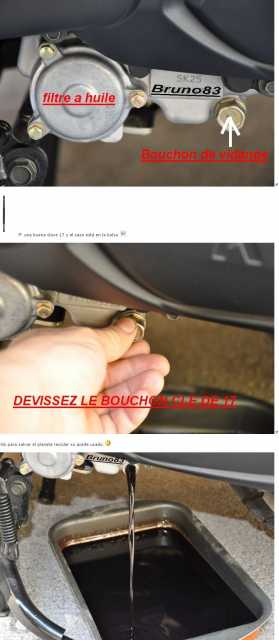

POLI Publicado 5 de Mayo del 2012 Compartir Publicado 5 de Mayo del 2012 PARA LOS QUE HABÉIS CAMBIADO EL ACEITE A LAS 300 !! Zagales,mi pregunta es:¿a parte de quitar el aceite por el filtro,hay algún otro tornillo para vaciar el aceite que no sea por el filtro?es que esta semana que viene me voy a atrever a cambiar el aceite,filtro,y filtro de aire,y aceite de la reductora yo solito ea¡¡ Por favor contestarme,es muy importante para mi y no joder nada de mi correcaminos... Poli :contentisim Enlace al comentario Compartir en otros sitios web More sharing options...
POLI Publicado 5 de Mayo del 2012 Compartir Publicado 5 de Mayo del 2012 Si se donde esta el tapón del filtro,y el tapón de llenado,mi pregunta es:a parte lleva algún tornillo aparte para el vaciado del aceite sin tener que quitar el filtro me entiendes¡¡ Poli Enlace al comentario Compartir en otros sitios web More sharing options...
Mito Publicado 5 de Mayo del 2012 Compartir Publicado 5 de Mayo del 2012 se monta de la siguiente manera 1º filtro con la goma hacia adentro 2º muelle 3º tapa del filtro 4º tornillos ok?? :okey :ole eres un crack :ole me guardo este post para no cagarla cuando lo cambie saludos Enlace al comentario Compartir en otros sitios web More sharing options...
POLI Publicado 5 de Mayo del 2012 Compartir Publicado 5 de Mayo del 2012 San hasta ahí estoy de acuerdo contigo y casi se cuales son,lo que no quiero es meter la pata y joder algo,porque como hay varios tornillos,no se cuales jajajaaaa,por eso pregunto a alguno de los de la 300 si me pueden echar una mano,y si no investigaré y daré con ello,pero me gustaría ir al sitio justo y no tener problema. Poli :contentisim Enlace al comentario Compartir en otros sitios web More sharing options...

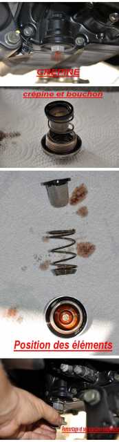

Invitado Pausanias Publicado 5 de Mayo del 2012 Compartir Publicado 5 de Mayo del 2012 Yo prefiero hacerlo por el tornillo de vaciado del carter que es el de debajo del variador, salpica menos aceite y luego, sin aceite en el motor, limpiar el filtro metálico, pero bueno, para gustos los colores y todos los caminos llegan a Roma, buen aporte. Enlace al comentario Compartir en otros sitios web More sharing options...
Mito Publicado 5 de Mayo del 2012 Compartir Publicado 5 de Mayo del 2012 El tornillo ese es de drenage, en realidad hayque cambiarlo por el del carter y de paso se limpia el filtro-dedal y el muelle. Todos los restos y microvirutas del motor van a parar a ese filtro metalico, si solamente se drena por el que hay al lado del variador al final esas virutas puede rayar el piston saludos Enlace al comentario Compartir en otros sitios web More sharing options...
POLI Publicado 5 de Mayo del 2012 Compartir Publicado 5 de Mayo del 2012 Gracias Maferto,ya me as sacado de la duda, pensaba que estaba en otro lado de la moto,mira que si vaciaba el agua del radiador jajajaaaa,ya lo tengo mu claro,el martes la trajino¡¡ Poli :contentisim :motero Enlace al comentario Compartir en otros sitios web More sharing options...
torbas Publicado 5 de Mayo del 2012 Compartir Publicado 5 de Mayo del 2012 Filtro aceite carter Cambio filtro aceite Vaciado de aceite Enlace al comentario Compartir en otros sitios web More sharing options...

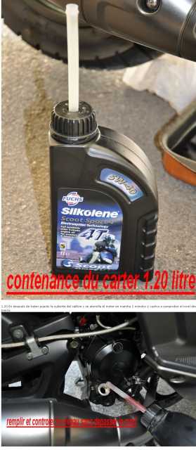

loboastur Publicado 6 de Mayo del 2012 Compartir Publicado 6 de Mayo del 2012 y para hechar aceite nuevo por donde lo hechais por la cala estan muy bien las fotos pero creo que teneis que indicar por donde se hecha el aceite nuevo y conque se hecha,bueno perdonarme por que soy un poco torpe jajajajajajaj :velocidad pero las fotos estan muy bien Enlace al comentario Compartir en otros sitios web More sharing options...
loboastur Publicado 6 de Mayo del 2012 Compartir Publicado 6 de Mayo del 2012 okey cracias amigo Enlace al comentario Compartir en otros sitios web More sharing options...
torbas Publicado 6 de Mayo del 2012 Compartir Publicado 6 de Mayo del 2012 Rellenar de aceite (si te trae el tubito) la última de la serie Enlace al comentario Compartir en otros sitios web More sharing options...
