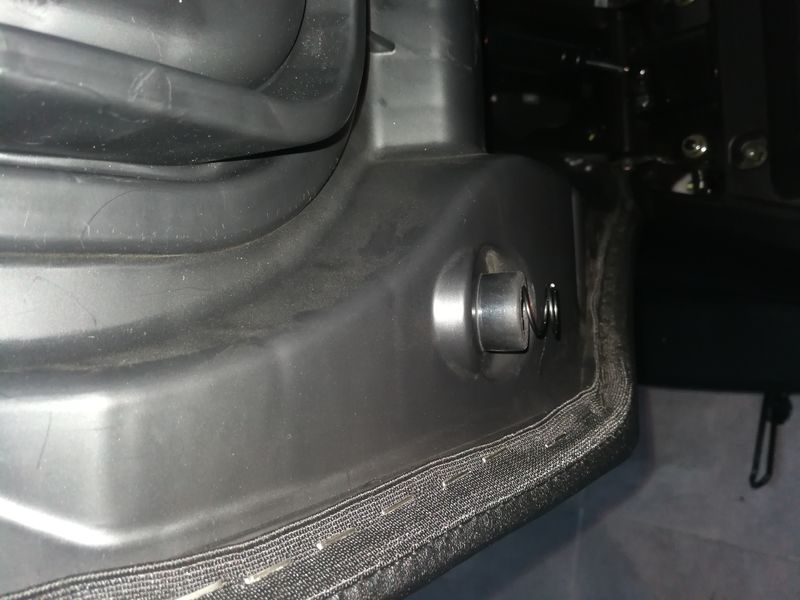

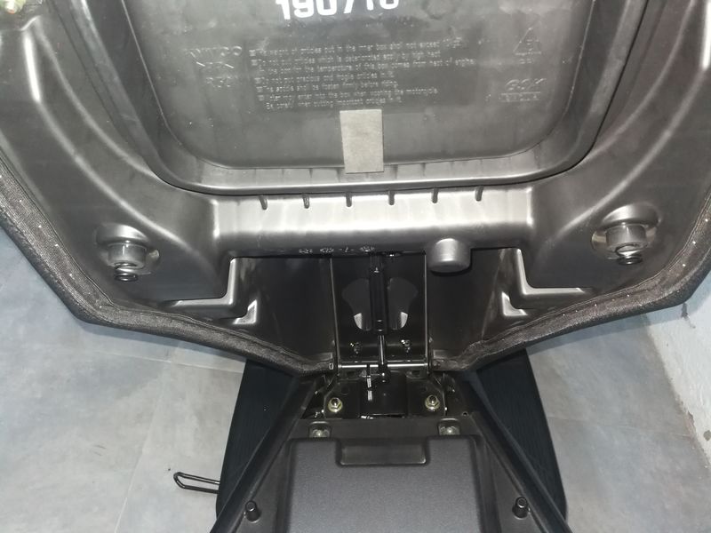

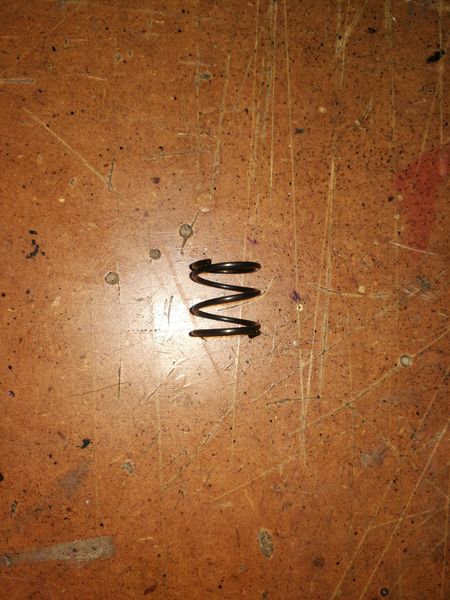

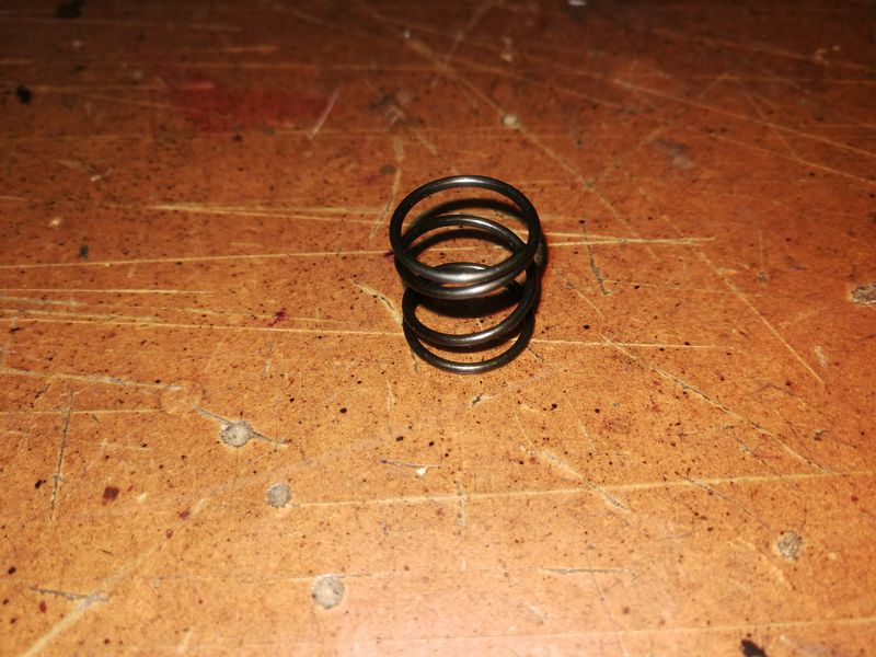

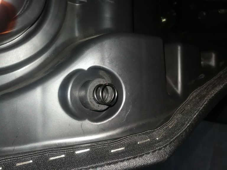

jogipacla Publicado 6 de Marzo del 2020 Autor Compartir Publicado 6 de Marzo del 2020 Hola a todos, creo que ya he dado con la solución al problema de apertura de nuestro asiento. He comprado en aliexpress unos muelles de 15 mm (largo) x 15 mm (diametro) x 1,2 mm (de grosor del hilo del muelle) y parece que funciona perfectamente, le da al asiento ese empuje que necesita para desengancharse de las cerraduras cuando accionamos la apertura, este finde lo probaré mejor haciendo una ruta y estando más tiempo seguido sobre la moto. Os pongo las fotos. Enlace al comentario Compartir en otros sitios web More sharing options...
